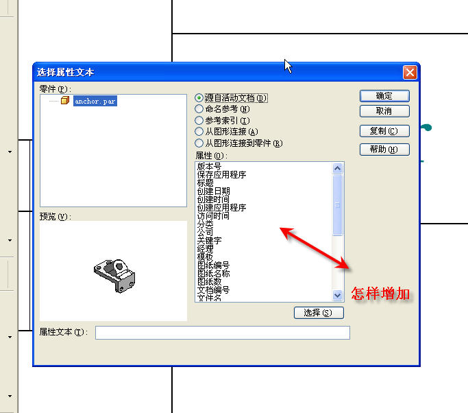

 楼主| 发表于 2007-10-7 14:48:14 | 显示全部楼层 来自: 中国山东威海
怎样在标题栏的标注属性--属性文本中添加有关内容$ p$ I# J$ l, N7 P% h
! W( T- p; M$ _; s: b3 B& O SNAG-0040.jpg - |- g9 g6 Z' {0 [

发表于 2007-10-7 19:30:22 | 显示全部楼层 来自: 中国山东济南
在你选择使用的属性上双击即可进入下边的“属性文本”中,你也可以去点右侧的那个“选择”按钮; s& v1 s2 c, y( Z: H  A; H
! q1 o6 ]7 A; p2 {
最好选择“参考索引”下的属性。7 j# `' _6 {/ a0 [: X5 F8 `% A, k3 ]& @

 楼主| 发表于 2007-10-7 19:38:24 | 显示全部楼层 来自: 中国山东威海
我是要增加箭头所指位置里没有的属性名称
发表于 2007-10-7 20:08:14 | 显示全部楼层 来自: 中国山东济南
在零件模板的文件属性中找到“定制”,输入一个值为空格的属性如“编码”。保存此模板,然后打开工程图模板进行新的定制,这是可以用刚才的零件模板随便做一个零件填写上需要的属性。# n, \  V- p8 M4 C( ]% D, Z, m
9 j1 t2 W- R5 a. L" b0 [$ l# u在工程图模板上把这个零件拉进来进行参考测试。此时在“参考索引”下就可以看到你刚才添加的属性--“编码”了,双击指定好。关闭背景,删除刚才的拉进零件所创建的视图,保存模板。
/ g5 \% U' B6 ~" c3 V" @  f- T  Y8 q& A/ X
以后只要你在零件上的编码属性中填写内容,在出工程图时就会在你指定的位置上自动链接。

 楼主| 发表于 2007-10-8 08:39:35 | 显示全部楼层 来自: 中国山东威海
谢谢,搞定了。
