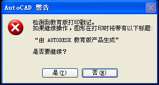

图上有教育版标记,咋去除啊,老大救救我!!
$ q2 ~4 D; ~3 q) z, @2 W我从别人那里拷了一张图来用 ,呵呵,打开时候出现如下提示,只要点是,以后总有这标记,咋样才能去除啊?

或许你安装的CAD版本为教育版
你可以试一试改用其他版本的CAD软件进行设计,
' [" F8 d& V6 L如果是外来图纸,
- e5 @: G! {# W7 B  \2 \我也没有办法,6 E: W4 A4 G- B  ]# ~( m
在以前的工作中也遇到过该类问题,7 h3 z5 p2 x; J3 i5 R2 F4 j& h9 g
但是在设计中并不影响,
$ ?- x5 P8 T& U) e9 @打印也不影响,1 j3 w6 V& R$ y6 I
所以,你不要担心!
# O4 X1 V1 p. [& _+ h* ~, y放心使用即可

估计是你安装的CAD版本的问题! z6 K; ?+ P  l* D, X) c5 H2 [9 p
你装的是?
4 w# n$ C5 V; }" J( A# s4 |5 W- _/ u( g* l' |, k& l/ Z
建议:重新安装另一版本的ACAD!

要学会搜索论坛哦!讨论过的!. D" \$ ^; @8 ]5 @# z' C0 ^
http://www.3dportal.cn/discuz/viewthread.php?tid=262253&highlight=%B4%F2%D3%A1%2B%B4%C1%BC%C7
/ X6 b' p- N& A1 B7 R8 ~2 J& G
7 z2 C- X+ Y4 x% |$ k# Qhttp://www.3dportal.cn/discuz/viewthread.php?tid=300814&highlight=%B4%F2%D3%A1%2B%B4%C1%BC%C7

另存为dxf文件,然后打开dxf文件,再另存为dwg文件,就没有教育版戳记了。论坛上讨论多次了。

谢谢4楼的“★新手★ 超级版主 ”,问题顺利解决 ,以后搜索论坛

6楼的前部分“另存为dxf文件,然后打开dxf文件”可用,再存DWG还是会有哦。不过直接就用DXF文件也不影响哈
