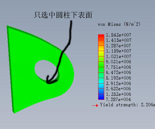

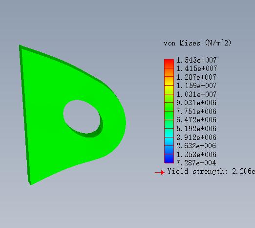

如下图,在用COSMOSPRESS做应力分析时,载荷面不能只选中吊耳内圆柱面的下表面?

 楼主| 发表于 2007-10-6 14:20:22 | 显示全部楼层 来自: 中国河南信阳
不好意思,网速太慢发重了, 不知道怎样才能删除自己帖子里的附件!

施加轴承载荷或者画一条分割线吧。
发表于 2007-10-20 15:40:38 | 显示全部楼层 来自: 中国黑龙江大庆
建议使用轴承载荷...

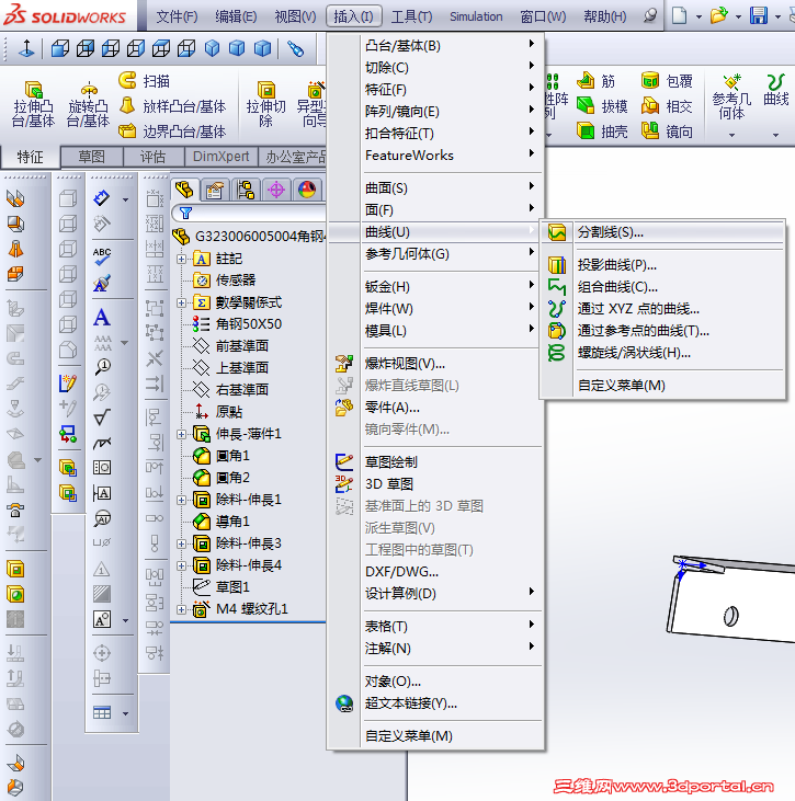

发表于 2013-1-22 15:27:47 | 显示全部楼层 来自: 中国安徽宣城
"画一条分割线"怎么操作

发表于 2013-7-10 08:57:11 | 显示全部楼层 来自: 中国江苏南通
应该是这样吧。。。。
