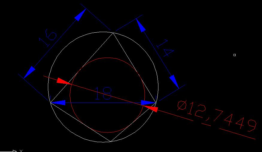

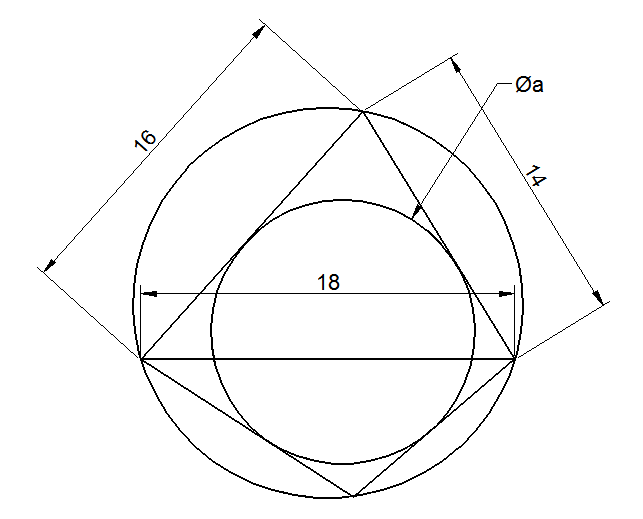

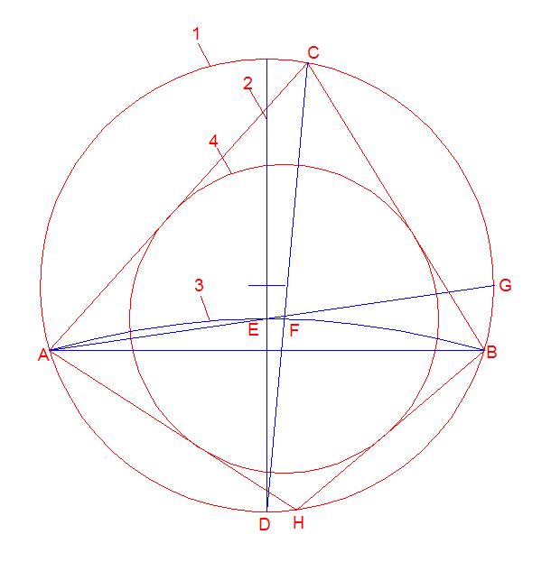

1. a 之直徑值為何?
( K# C+ y1 E! P1 B! @$ p   (A) 12.7448   (B) 12.7484   (C) 12.7844

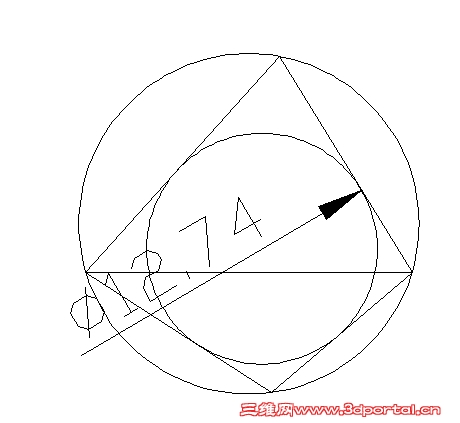

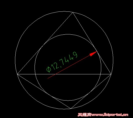

发表于 2007-10-4 10:21:28 | 显示全部楼层 来自: 中国台湾
12.74492198+
2005llnn + 5 正确

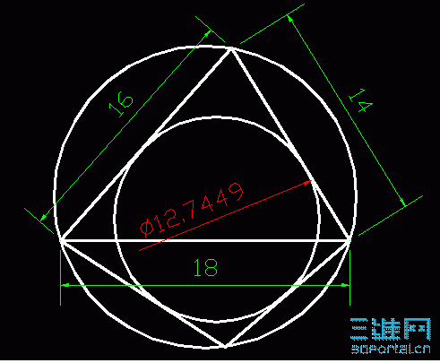

发表于 2007-10-8 10:09:29 | 显示全部楼层 来自: 中国河北邯郸
好题
应该是12.744839吧

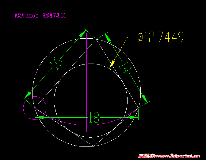

 楼主| 发表于 2007-10-9 09:09:34 | 显示全部楼层 来自: 中国台湾
1. 作18X16X14之三角形ABC
# ?2 D& P. K0 U& H8 m# \# w- W$ H" }1 U5 s2. 以CIRCLE(3p) →1'st=A  2'nd=B  3'rd=C →作#1圓* T# d6 s" q# B# E& N
3. 以LINE →1'st=A  2'nd=#1圓之右四分圓G →作斜線AG 並與#1圓之中垂線#2交於E
) J, X* ]+ c5 _9 G- k4. 以ARC(3p) →1'st=A  2'nd=E  3'rd=B →作#3弧 並與CD斜線交於F2 _7 p) c7 s6 }& T7 R' u8 F9 P
5. 以CIRCLE →cen=F  r=tan AC →作#4圓
( ^' l; y) {9 {6. 以LINE →1'st=A  2'nd=tan#4圓 →作斜線AH 延長之並與#1圓交於H1 z2 z! L1 I0 s
7. 以LINE →1'st=B  2'nd=tan#4圓 →作斜線BH 延長之並與#1圓交於H
参与人数 1三维币 +10 收起 理由
2005llnn + 10 技术分享
发表于 2007-10-21 13:58:29 | 显示全部楼层 来自: 中国福建三明
交个作业,提个意见:楼主为什么不把答案说一下呢?

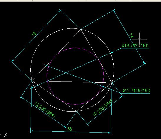

发表于 2008-7-15 10:31:29 | 显示全部楼层 来自: 中国江苏南京
正确没有正确答案啊!
6 p( M, g4 e; c# Z应该是:12.74492198
2005llnn + 5 正确

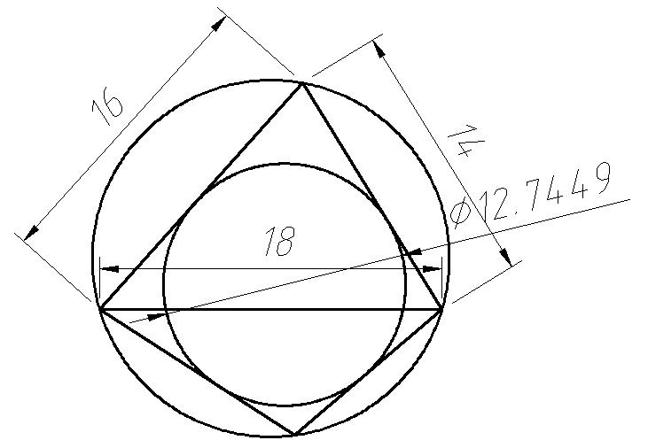

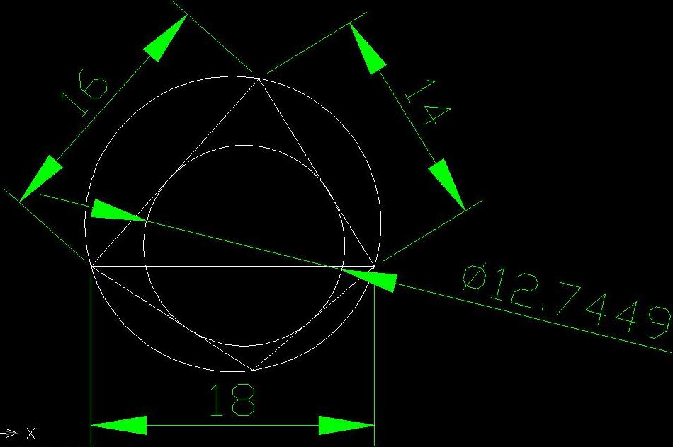

发表于 2008-9-24 11:15:27 | 显示全部楼层 来自: 中国
答案:A
( P7 F. A* I: t# |+ Y8 f( h" E% w 31.JPG
2005llnn + 5 正确

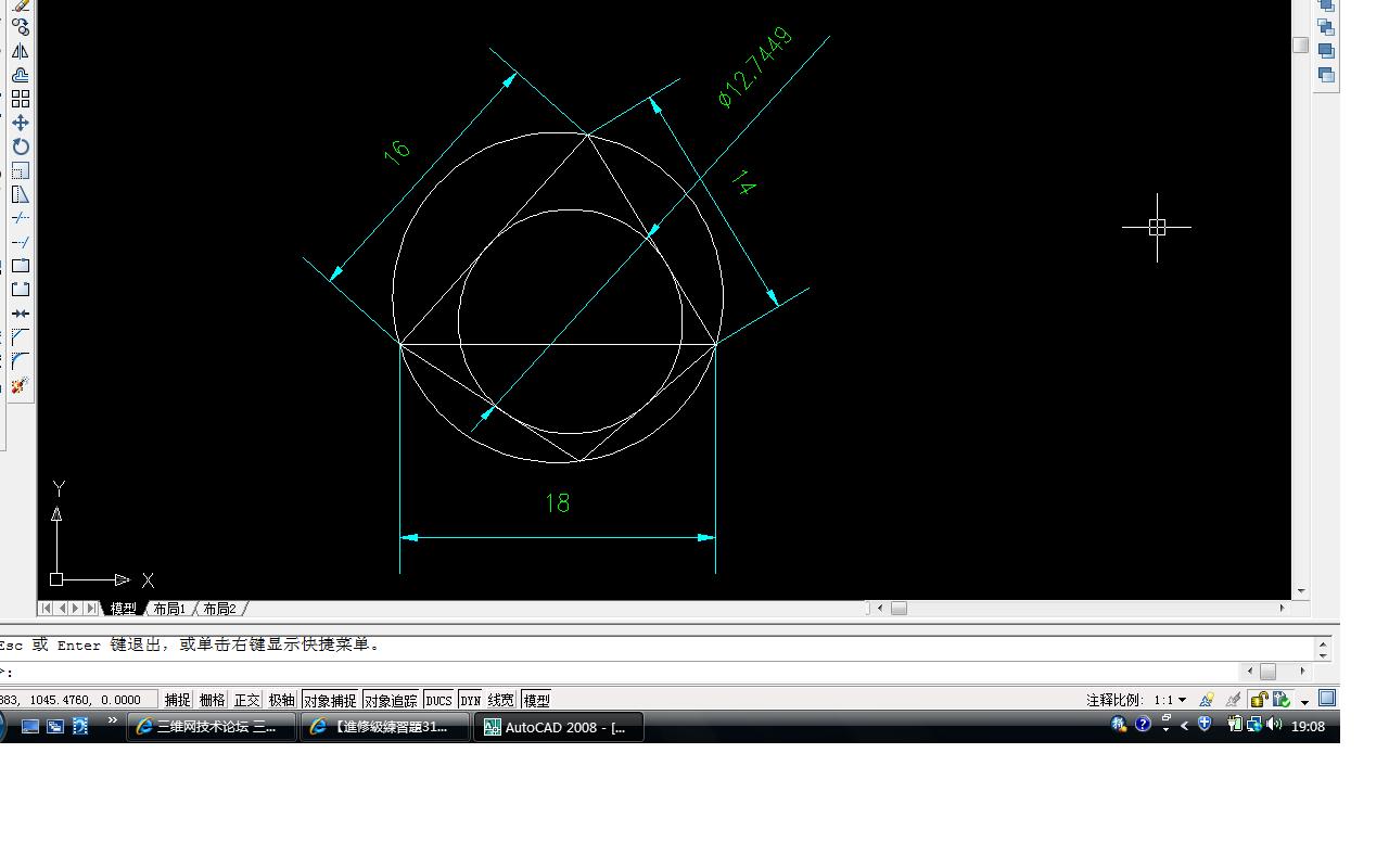

发表于 2008-11-2 19:11:22 | 显示全部楼层 来自: 中国江苏苏州
这个挺有意思。答案:A
2005llnn + 5 正确

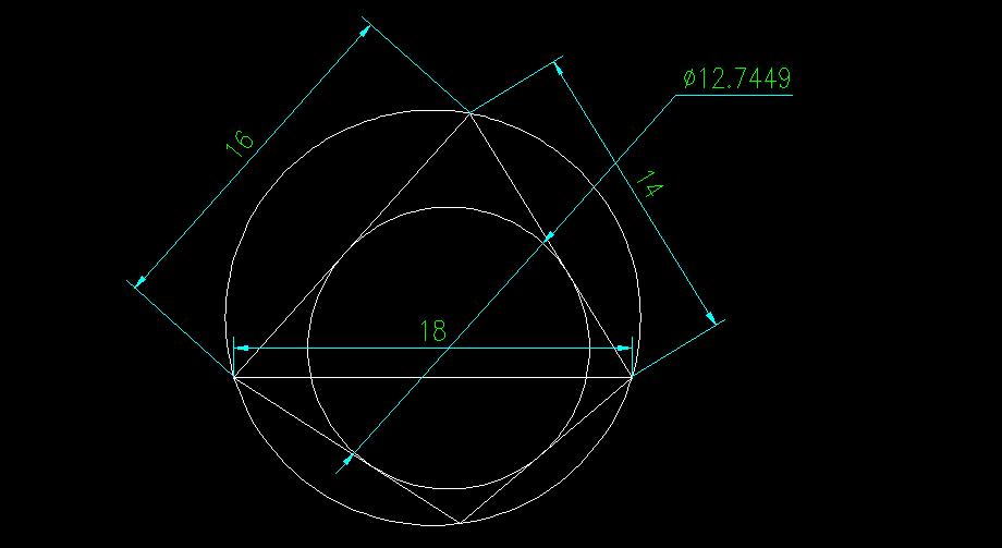

发表于 2013-8-26 08:02:05 | 显示全部楼层 来自: 中国浙江温州
8-26 进修级练习题31
2005llnn + 3 参与鼓励

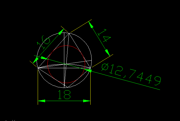

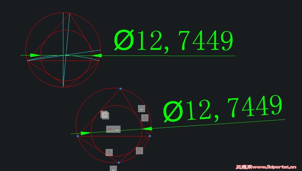

发表于 2014-3-12 20:44:04 | 显示全部楼层 来自: 中国四川成都
7楼的方法很精妙,但原理不是很懂,只能依葫芦画瓢画了个
6 Q) ~& f1 {; T/ \7 I然后用参数化约束,又画了一个
9 g/ m! S0 }9 Y 进修31.jpg
2005llnn + 3 参与鼓励
