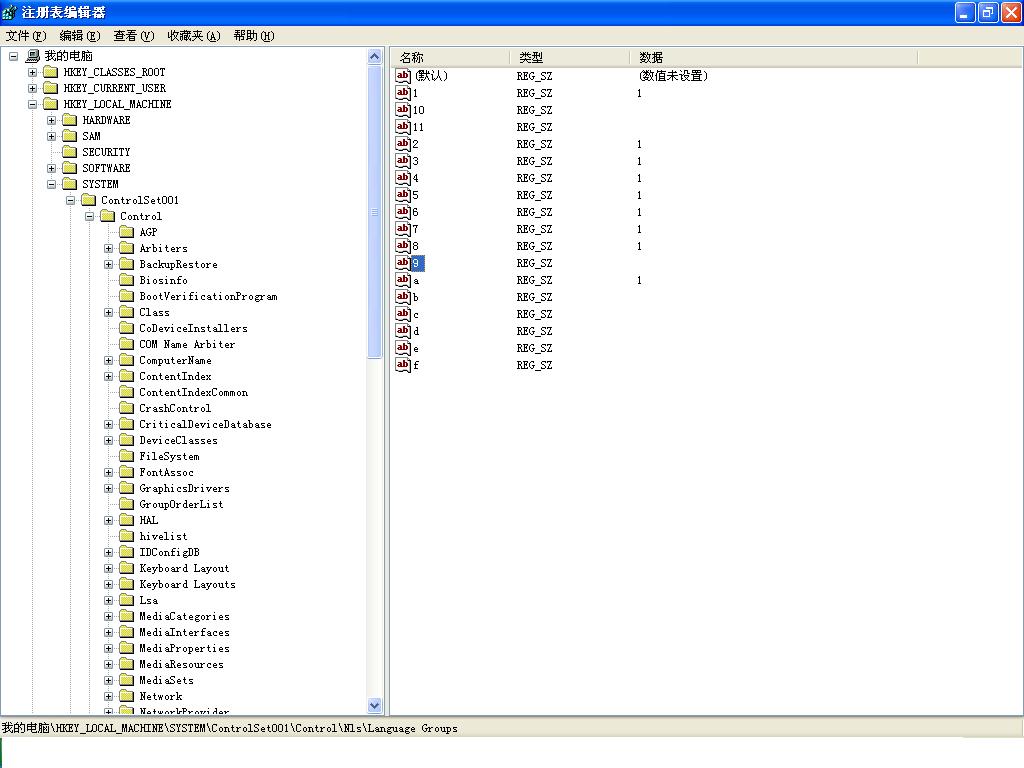

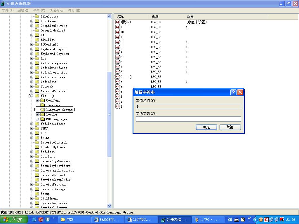

我用的是2007 也遇到过类似的问题8 `2 n- U* C; \' z
你试一下下面的方法,看能不能解决
  \: `; X9 B( z' ^5 [3 a1 ]3 l1 H% ~1 ]# a" l2 U3 K) I
把 9 里的 ‘1’删除 就应该可以了~~

 楼主| 发表于 2007-10-7 12:18:26 | 显示全部楼层 来自: 中国江苏无锡
太谢谢了,按照上面所说方法,已修改成功,现已无乱码!!!
