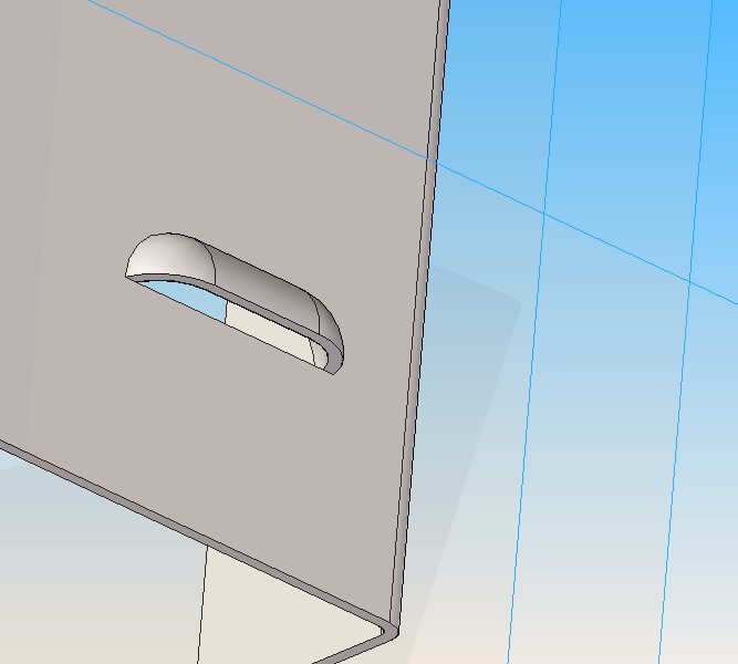

如何在SW中生成百页窗(LOUVER)特征?有没有直接的命令?如没有,有没有其它办法?* _& m9 t/ o8 N' m; A
我指这种特征

发表于 2007-10-1 18:00:39 | 显示全部楼层 来自: 中国浙江杭州
这个是钣金里的成形工具做的,
发表于 2007-10-1 19:44:34 | 显示全部楼层 来自: 中国广东深圳
楼上分析得完美,用模具成形就可以了
