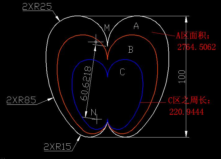

/ Z+ R5 ]: a0 ^  U+ J【进阶级练习题40】
) d! p# a7 Q- A原创:Joseflin先生(台湾)      整理:SHAONX(上海)
9 O7 Z) R' B- j
; w9 u- r3 _: {# R' o+ h5 p' E( M求:" R$ ~/ m: w6 g* j1 K* t( |% }
1. M N 两点间之距离为  A5 D( M1 x" R/ b
            A. 60.6128    B. 60.6218     C. 60.6281
; Y* }6 C+ u" j$ [+ u- z2. A区之面积为& \9 w, _4 \- E% K" h8 N; F% ^1 J
            A. 2764.5062    B.2764.5260    C.2764.56026 l2 f4 ~1 f' V4 Z* |
3. C区之周长为' ~+ G* d* C8 L- v
            A. 220.4494   B.220.4944    C. 220.9444  c+ k3 L0 y; e

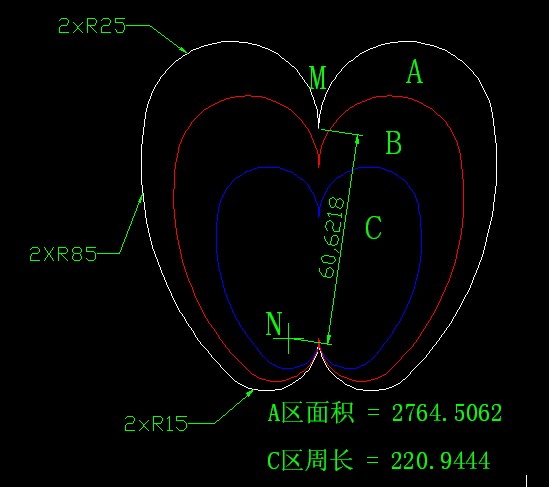

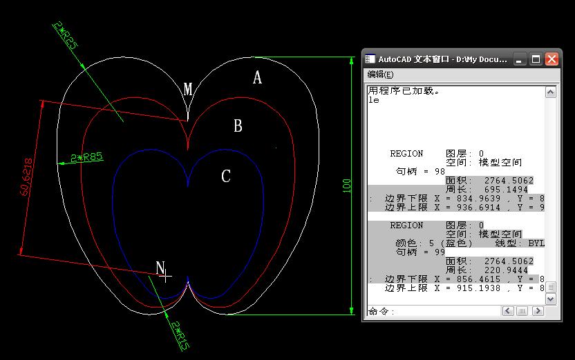

发表于 2007-10-2 09:44:54 | 显示全部楼层 来自: 中国台湾
http://img411.imageshack.us/img411/2030/68872009wc3.jpg
% ]  u- I# a2 f; T. t; c
7 t$ d/ L2 U, o0 B2 t7 y! Z5 ^7 I- i8 B
$ r' k. J7 o4 r% C2 I: Z, P, l$ c  S; S( u0 B; x5 _4 G  }; d! P* j
1  C       2  A         3  C
★新手★ + 5 积极参与

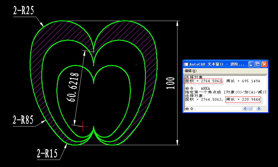

答案:b a c

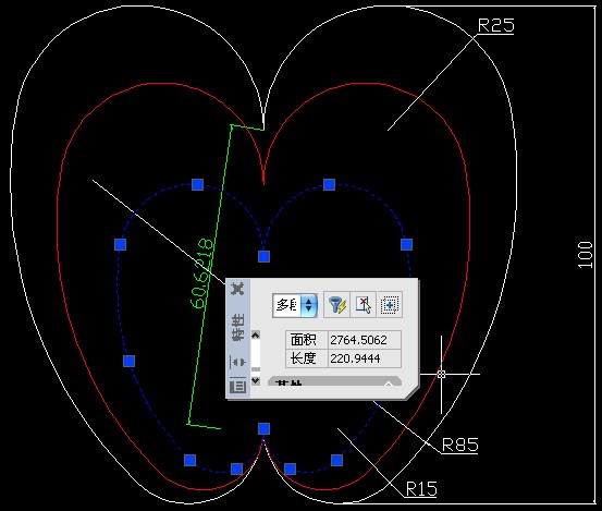

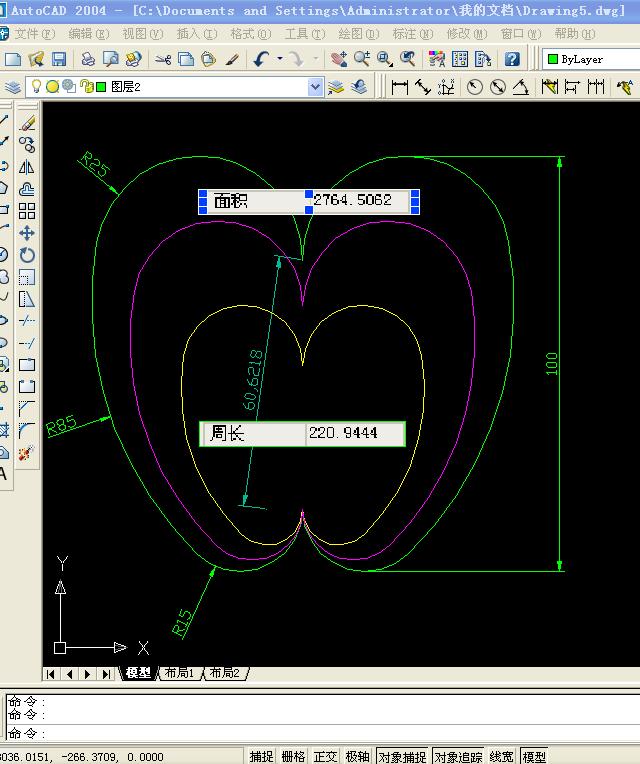

发表于 2007-10-5 14:29:59 | 显示全部楼层 来自: 中国浙江杭州
我做了一下  这个思路是一样的
4 C. l. D& j" jC A C: p( w0 |  _' r$ [& W& ^

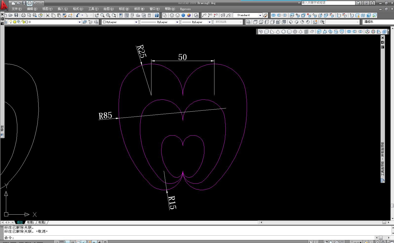

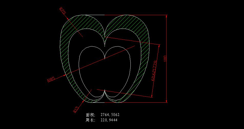

发表于 2008-7-7 09:14:10 | 显示全部楼层 来自: 中国江苏南京
我也来发一个 40.JPG 40.dwg (38.67 KB, 下载次数: 1)

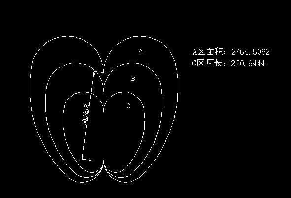

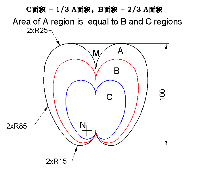

发表于 2008-9-1 15:09:50 | 显示全部楼层 来自: 中国浙江台州
B A C
& i/ b, ?) V& W+ f8 v( O3 dA区面积等于C区面积
0 j. m6 {) i# j3 H6 }
6 b& ~: B  |# S% @  J[ 本帖最后由 iassqqq 于 2008-9-1 16:11 编辑 ]

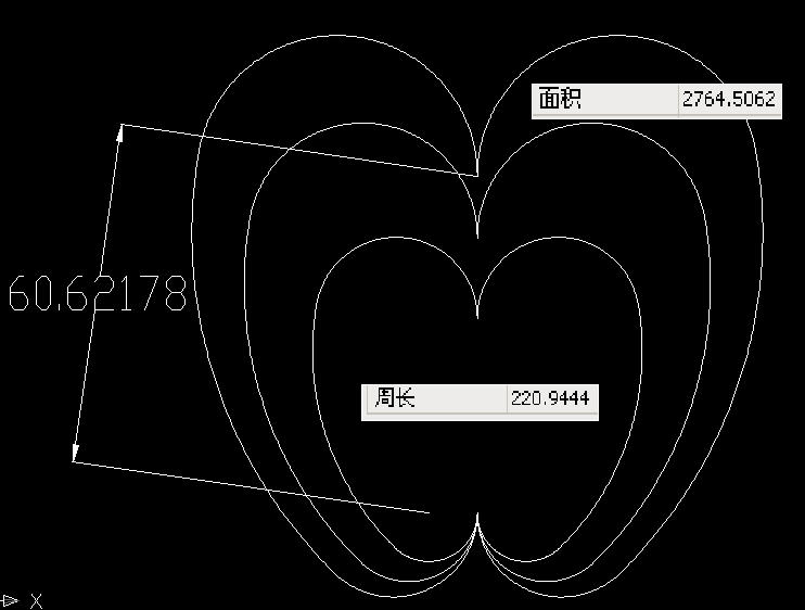

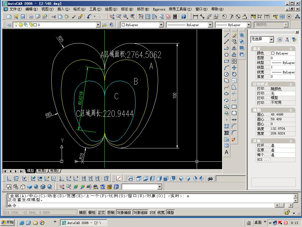

发表于 2008-9-11 11:22:23 | 显示全部楼层 来自: 中国江苏苏州
新手学习中 请多多指教
$ E/ k( e) e. Z
' L: e5 p$ C2 g6 O' o  X 1.jpg
! h" k. T8 d/ M0 f% N1 E  I! l' c8 b2 b% T
[ 本帖最后由 leanjay 于 2008-9-11 13:26 编辑 ]
