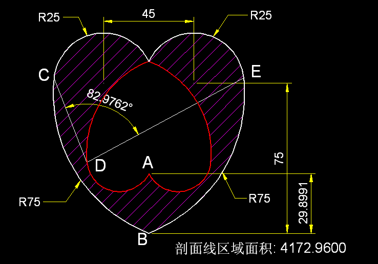

【进阶级练习题39】标准答案:
% d' z9 P. h6 _1. AB距离 = 29.8991,就是(a)7 ~3 w2 f% ~- C* a; _1 k& t8 P
2. ∠CDE角度值 = 82.9762,就是(a); {- x8 J# y% v$ Q- |
3. 红色区域之面积 = 4172.9600,就是(c)3 F% G  b$ p' Q, u' b3 Z* H5 d3 d

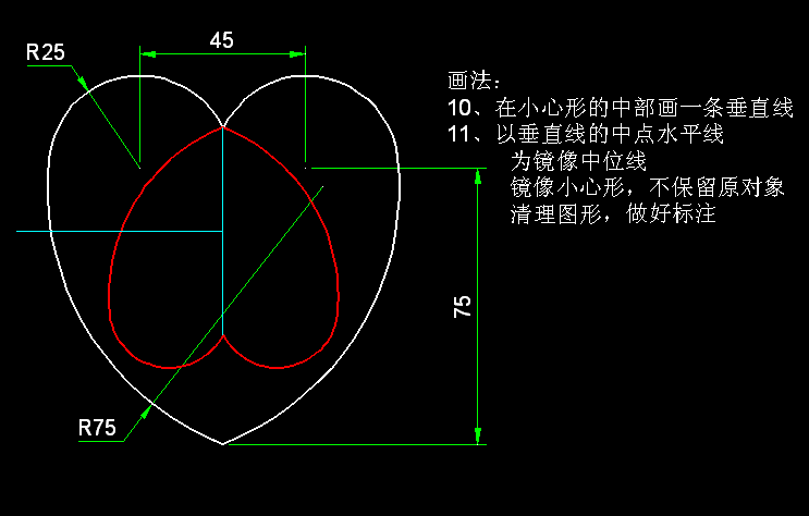

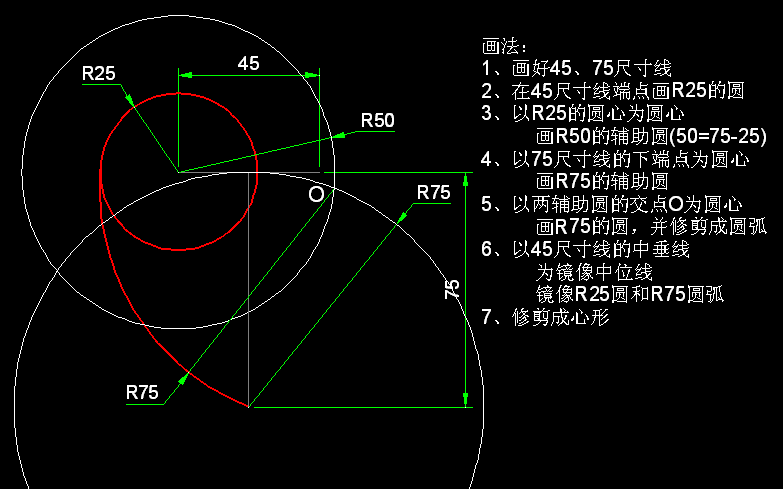

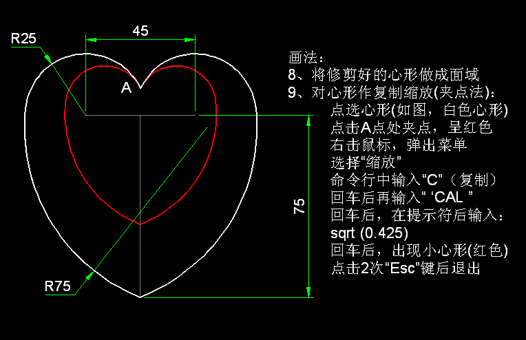

【进阶级练习题39】解题思路:- a( j6 ]# h( ?0 W/ @8 b
本题的相对比较简单:% @; t- H: L/ K
主要是训练画圆、圆弧与(夹点法)面积复制缩放的画法。

发表于 2007-9-29 23:56:41 | 显示全部楼层 来自: 中国台湾
大大能否請教您一下sqrt是什麼意思呢?
发表于 2007-9-30 08:57:39 | 显示全部楼层 来自: 中国浙江杭州
原帖由 day54321 于 2007-9-29 23:56 发表 http://www.3dportal.cn/discuz/images/common/back.gif# z5 _: H: X* A7 Q2 U+ j' V
2 w; J$ `3 Z1 H! f) W
SQRT 好象是square root 是平方跟
发表于 2007-9-30 14:03:49 | 显示全部楼层 来自: 中国台湾
嗯嗯!謝謝歐!有些比較細部的東西我就比較不懂* N! Q" w9 C) O
多謝您了
发表于 2007-11-8 15:41:23 | 显示全部楼层 来自: 中国江苏镇江
在CAD2008中为什么不能用"CAL"这个命令
发表于 2007-12-6 15:51:00 | 显示全部楼层 来自: 中国浙江金华
楼上看清楚了,是"    'CAL    ",在cal之前有个单引号!这是关键啊.
发表于 2007-12-6 15:58:13 | 显示全部楼层 来自: 中国江苏镇江
原帖由 逆时针 于 2007-12-6 15:51 发表 http://www.3dportal.cn/discuz/images/common/back.gif
+ p1 E1 s1 X2 V( C2 R5 X楼上看清楚了,是"    'CAL    ",在cal之前有个单引号!这是关键啊.
  v$ h3 V) j( a$ H* \; j% {7 s
谢谢朋友,困扰我的问题解决了
