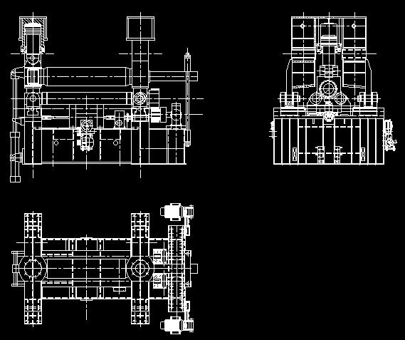

[机械] 卷板机总装图
发表于 2007-9-28 16:22:49 | 显示全部楼层 |阅读模式 来自: 中国江苏南通
卷板机总装图,DWG格式,上辊万能式,规格120*4000

发表于 2007-10-16 17:01:53 | 显示全部楼层 来自: 中国江苏南通
我也是从事卷板机设计工作的' U+ R* Y+ X3 Y  X
不过最大的也不过60*3000 !~~
* h: p6 }0 D9 j  Z呵呵,谢谢分享
发表于 2007-10-16 18:52:52 | 显示全部楼层 来自: 中国广东广州
我这有60*1250手动、180*2500、250*5200、280*5200电动,
/ z& A0 S1 j  l7 }( `/ u120*4000万能式倒还没有,能否贴张图上来瞧瞧有何优点
发表于 2007-10-17 22:17:19 | 显示全部楼层 来自: 中国北京
图的尺寸全删了,贴张图!
发表于 2008-3-4 14:17:48 | 显示全部楼层 来自: 中国陕西西安
好图,对卷板机的原理表达的很清楚。

发表于 2008-12-26 10:29:19 | 显示全部楼层 来自: 中国河北唐山
要是有详细标注就更好了!
发表于 2008-12-29 11:20:40 | 显示全部楼层 来自: 中国陕西咸阳
哎好图,可就是没有标注有的话那就再好不过了,

发表于 2009-1-27 10:48:24 | 显示全部楼层 来自: 中国辽宁沈阳
看来看去怎么就没有尺寸的呢
发表于 2009-1-29 10:34:26 | 显示全部楼层 来自: 中国吉林吉林市
看过!相当复杂了!不过长知识了!!
发表于 2009-1-29 13:04:45 | 显示全部楼层 来自: 中国
不是很复杂,可惜没有尺寸。。
发表于 2009-2-2 19:55:54 | 显示全部楼层 来自: 中国江苏无锡
太简单了

这东西你以为有多复杂啊?

楼主能不能将电机、减速机配置参数说明一下啊?谢谢了!!
发表于 2009-2-27 22:21:40 | 显示全部楼层 来自: 中国河北保定
要是有零件图更好
发表于 2009-3-12 09:07:30 | 显示全部楼层 来自: 中国浙江绍兴
什么装配图?明细表也没有?

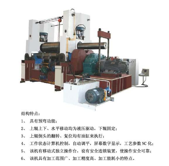

发表于 2009-3-19 09:56:00 | 显示全部楼层 来自: 中国广东佛山
应是上辊万能式卷板机
发表于 2009-3-19 09:58:55 | 显示全部楼层 来自: 中国广东佛山
2008.jpg 来张图片看看
