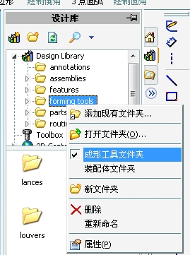

我在半个月前都使用过成型工具.可是今天不知什么原因,设计库中的成型工具就是不能拖放,你一拖放就弹出一个对话框,提示"你要尝试建立一个新的派生零件吗?"请教各位高手
' r# k/ M- _5 H' ?6 p: g& d是什么原因造成的?怎么才能恢复正常?谢谢!

发表于 2007-9-26 13:16:09 | 显示全部楼层 来自: 中国浙江杭州
在SW的右侧找到设计库, 1.JPG 9 z* ?8 t& F' }; v2 U" m4 `
对着文件夹forming tools右键,把成型工具文件夹打上勾就好.

回复 #3 hahap 的帖子
谢谢hahap .按你的方法已解决.
