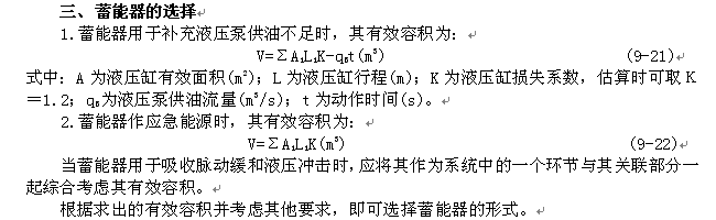

我们是搞中空吹塑机机的,比如我这台机,37KW6级+180排量的泵,还有一种低能耗配置是37KW4级+90排量的变量柱塞泵。但有客户提出要减小电机,比如有22KW6级+116排量的泵再加蓄能器来降低能耗。我看见外国机有的用15KW+小排量泵+几个蓄能器。请教我们用蓄能器的话,注意那些。动作有何影响。上传上来的图是37KW6级+184排量泵的液压原理图,把他改为小电机+小排量泵+蓄能器的方案,和计算方法。谢谢,一起讨论。

楼主:你这个问题是有点难度哟。。。特别是加上计算。。嘿嘿1 P" N4 G! q  _* A$ z+ {
蓄能器主要起辅助动力源的作用。
8 e* _$ V! u) L% h这个有个公式可以计算,在机械设计手册单行本-液压传动中有; U* r+ X$ k! E$ h8 A8 U: t1 h
请参见这下面的方法:

需要计算蓄能实际V与系统所需的V,并且压力在满足的工况下。使用蓄能器来推动缸工作。。所以系统的压力应比实际工作压力高20%或以上,以满足蓄能器在释放出V流量后以满足系统所需最低工作压力。。。你的系统流量很大,如果加蓄能来节能,蓄能器的容积和个数会较多。。。 $ b% ?2 K& L1 A5 Y1 Y1 f. r) H
考虑换种方式哟' \( V" {; U* n; a. ?' k
(  提供一个辅助能源,即所储存的能源能在高峰时刻应用,以便选用较小的泵。用较小的泵,也可以实现在瞬间提供大量压力油。

应先画出流量--时间工作循环图,求出一个工作循环的平均流量,然后再通过公式计算.

因为不知这种机器的动作流程图。所以详细的信息肯定是给不了了,不过想要用储能器来减少油泵电机容量的需要满足以下条件:
4 z! ^: o" W: r0 I2 r! g7 H% Z就是在一个周期动作内,储能器的放油量和补油要相当。这样生产才能持续下去。
