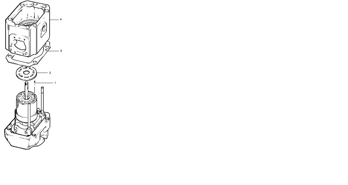

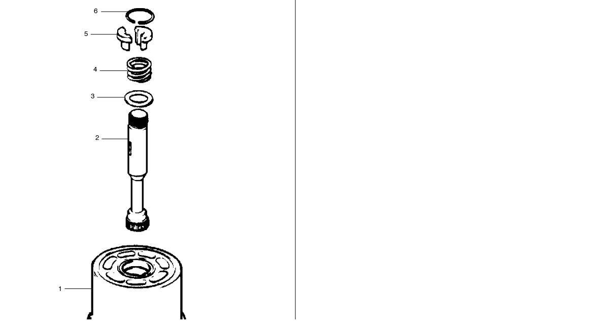

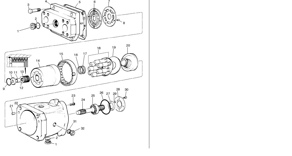

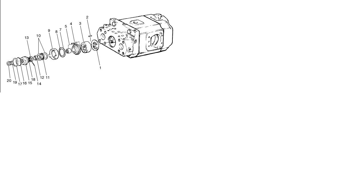

该泵修理运行后一小时,停机时听见咔咔的声音,高速时却听不到.当时在修该泵时是不是没有调整好配油盘与缸体的间隙,进行干磨,请求大家给予帮助:另附泵的分解图如下:

这个问题怎么总没人回答?我硬头皮帮jilai顶一下,我不懂,运转时无声,停机时有声,我想是不是某个配合偶件间隙调整偏大,运转时压力油作用使间隙消失,停机时压力减小,惯性旋转产生声音。
晨砂 + 3 感谢你的应助!
发表于 2007-9-26 07:59:03 | 显示全部楼层 来自: 中国江苏无锡
顶一下,应该是某个摩擦副间歇没调好导致的!正如奥凯所说运转时压力油作用使间隙消失,停机时压力减小,惯性旋转产生声音。这点我同意!
发表于 2007-9-26 20:54:23 | 显示全部楼层 来自: 中国安徽铜陵
我也顶一下,会不会是缸体与配流盘的摩擦副未调好!
发表于 2007-10-2 10:50:16 | 显示全部楼层 来自: 中国浙江温州
我也说一下,这种情形希望搂主不要把视力都盯在泵上,主要根据现场情况来定
