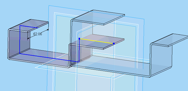

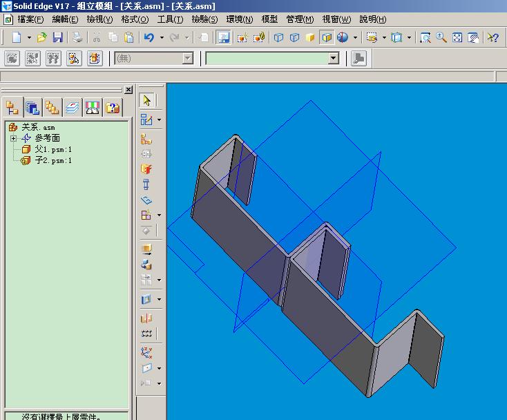

如图我想希望当改变左边也就是父代零件的轮廓时。右边的零件也就是右边的子代零件的贴合部做相应变化,并且永远保持贴合关系。不知道如何做啊 。

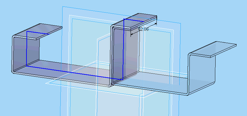

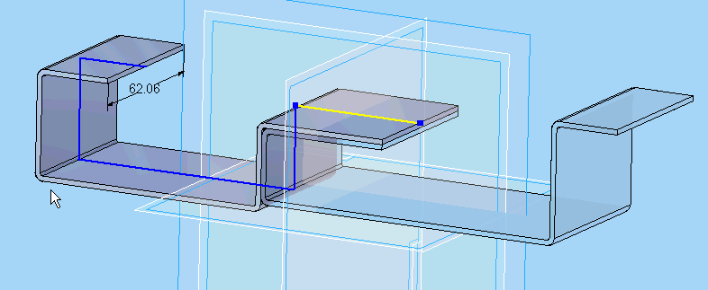

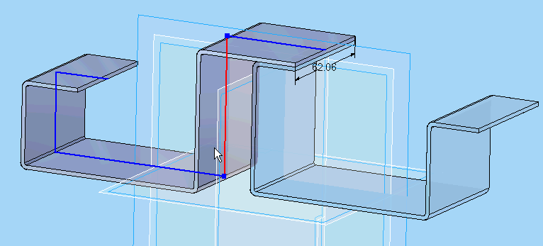

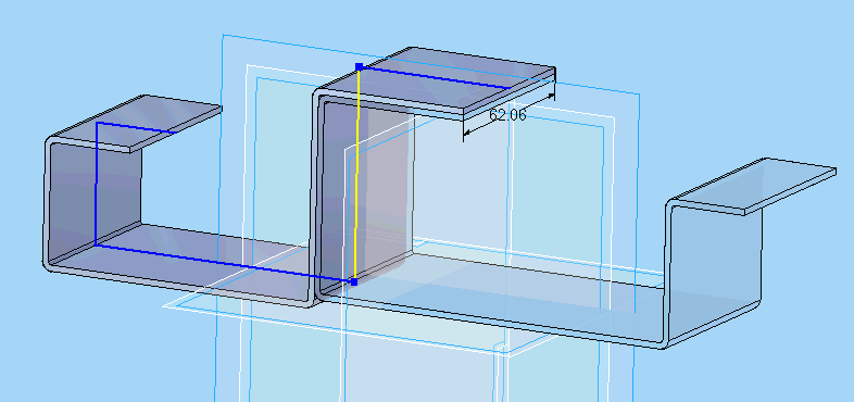

看你的帖图以及左侧的资源路径查找器,不是都已做好了吗?
动态修改左侧零件
动态修改左侧零件
移动线条
移动线条
更新链接后自动跟过去
更新链接后自动跟过去
调整
调整
更新
更新
 楼主| 发表于 2007-9-22 17:10:11 | 显示全部楼层 来自: 中国青海西宁
该联结的没联结上
该联结的没有联结上,不该联结的到联结了。知道大概的方法,可是还是对有些设置的选项不是很理解。
