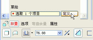

proe3.0怎么没有‘绘制剖面’的图标。5 H; p! D9 n4 o" V* T7 x4 [, t4 c
如怎么捕捉实体面上的边框交点

你说的“绘制剖面”是否就是定义内部摹绘?捕捉交点可以在摹绘里添加边框为参照

在实体状态下是可以直接选取的,在草绘状态下,要先将目标线段的端点设为参照才选取。
