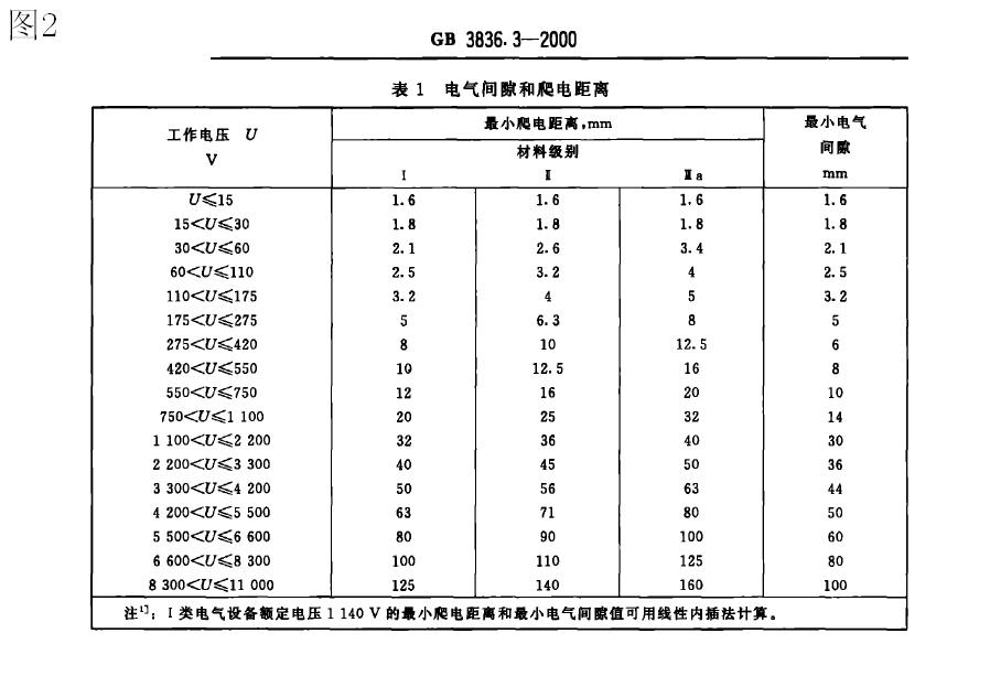

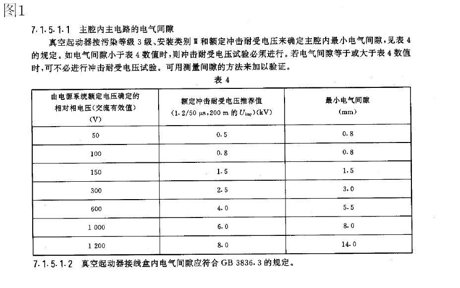

发表于 2007-9-20 19:56:33 | 显示全部楼层 来自: 中国黑龙江哈尔滨
GB 7251.1-2005 表14的指导意义在于,它规定了与额定冲击耐受电压相对应的空气中电气间隙的最小值。
! O8 x; F" W. I+ \" r. S% G对于各个不同的行业,不同的电器设备,它们必须遵循这一规定,但又须按照其各自不同的使用环境条件和行业方面的特别要求,决定是采用其规定的数值,或是采用更加严格的规定。
* F  u1 Z3 C$ k( v: E# s& k例如,在煤矿中使用的矿用防爆型低压交流真空电磁起动器,其主腔中的电气间隙须符合煤炭行业标准 MT 111-1998 的规定(见图1中的内容),比GB 7251-2005 表14 中规定的数值大许多。而其接线腔中的电气间隙须符合 GB 3836.3-2000的规定(见图2中的内容),更是比 GB 7251-2005 表14中规定的值大得多,而且接线腔中的本质安全接线端子与其它接线端子的距离更是要求在50mm以上。4 @8 A- _/ i6 [, Y3 J7 t
