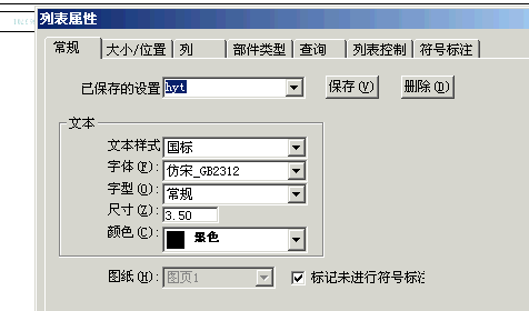

各位可否简述下你们的明细表是怎么生成的?

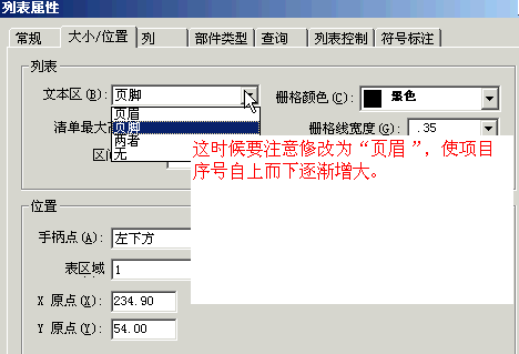

 楼主| 发表于 2007-9-17 11:08:51 | 显示全部楼层 来自: 中国广东深圳
软件自带的明细表总是或多或少不符合各人各公司要求,如何定义为符合自己要求的明细表呢?

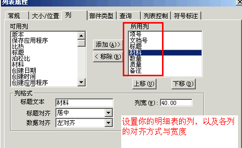

 楼主| 发表于 2007-9-17 11:17:19 | 显示全部楼层 来自: 中国广东深圳
另外,明细表各个项目中,6 w# ]  i7 q! ?/ z* u
1.零件模型图中定义了材料和图号,装配工程图明细表能自动生成材料和图号,
, R# M8 `! _* Y* V) x' o2.在总装模型图里定义了各个零件的中文名称,在装配工程图也能自动生成名称。
发表于 2007-9-17 12:25:35 | 显示全部楼层 来自: 中国山东济南
这个没有问题的,只要你零件上填写了相关属性,并在对应的明细表中正确影射定义好

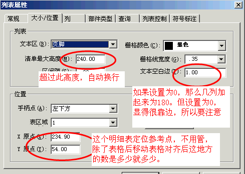

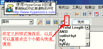

 楼主| 发表于 2007-9-17 14:10:44 | 显示全部楼层 来自: 中国广东深圳
版主,每次进入装配工程图,生成明细表,都要重新定义一次明细表的列宽,项目的内容吗,可否一次编辑好明细表,每次都调用它。
发表于 2007-9-18 01:13:31 | 显示全部楼层 来自: 中国山东济南
不需要的,注意你设置的明细表格式保存后在\Template\Reports下的DraftList.txt,如果重做系统而且你没有备份这个文件,那么只好重新再定义。

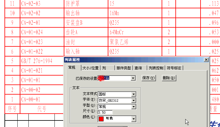

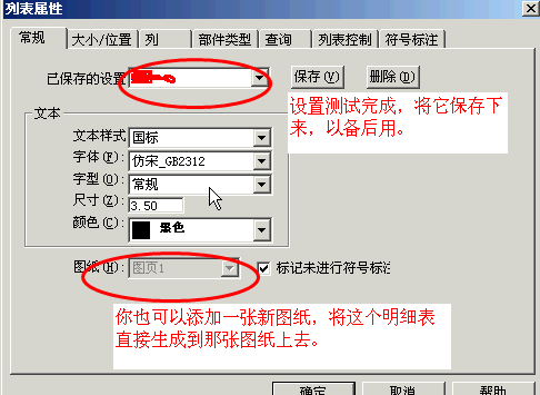

 楼主| 发表于 2007-9-21 14:37:34 | 显示全部楼层 来自: 中国广东深圳
设置好的明细表模板保存不成功啊,哪个高人指导下
发表于 2007-9-21 23:37:44 | 显示全部楼层 来自: 中国北京
不会不成功吧?你在“已保存的设置”后输入你想要的名字点击“保存”即可。下次用会直接从列表中调用。请把你出现的问题详细描述一下或者配上图片。" Q( \7 j" t  g8 U& ?1 v
. {  j( I3 j$ f8 h( h
注意你定义的明细表模板,保存在\Template\Reports\DraftList.txt下,如果你重作了系统或者重新安装了SE,请记住是否提前备份了此文件。

; r+ a9 X) [9 T# N$ |( [) z, ^( H
请问版主如何设置DraftList.txt里的内容,在里面如何添加“单重”并且与零件的重量相关??我试过几次,都只是可以在标题中添加“单重”这一列,但是不知道怎么和零件的单件重量相关联,而只有"质量"一列列出来的是总重,而“单重”一列却是空的?谢谢!!# t& Z6 D/ M" k

发表于 2008-9-3 12:29:54 | 显示全部楼层 来自: 中国山东济南
单重这块一般用二次开发的小程序来完成重量的提取(其他的都是手动计算然后指定的属性位置手动填写),然后在图纸明细表中设置选择单重以及对应的属性字段即可。
发表于 2008-9-3 17:11:23 | 显示全部楼层 来自: 中国云南昆明
也就是说,单件重量没有办法直接影射,只能通过二次开发来提取单件重量到某一个位置来进行链接啦?
