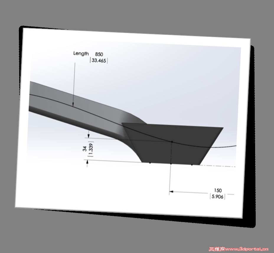

在Solidworks的管道设计中, 软管的设计往往要求符合准确的长度要求,请教如何给样条曲线固定长度, 无论形状如何变化,保持长度尺寸不变。 谢谢!

可是中间没有被约束啊,它会像橡皮筋一样被拉长或缩短

发表于 2013-10-25 16:02:50 | 显示全部楼层 来自: 中国江西南昌
这个会了就不难。/ V+ u) e6 n3 `1 |. u# p; S% u( l
0 H7 k# z. Y/ ^# F$ `! }- V
如果使用SW自带的routing是做管路管道的插件,可以自定义管道长度,然后调整。
3 ^7 M) V3 q# R: }* e
1 N/ q5 N2 A& W# e如果不使用routing,请升级到2014版本,可以标注开环、闭环曲线的总长。
0 J. W+ B% m6 r3 G+ q; g$ B$ ]7 ^
0 X0 i1 i, q2 W8 V: ^8 o% V) h6 Y1 R6 F8 I, F+ ^
当然包括样条曲线。

发表于 2015-11-10 08:53:15 | 显示全部楼层 来自: 中国湖南益阳
我想知道楼主最终是怎么解决的,我遇到了同样的问题,想找个方法定义管道的总长度
发表于 2015-11-10 10:46:06 | 显示全部楼层 来自: 中国浙江嘉兴
yuanyuan8748 发表于 2015-11-10 08:535 W0 Z$ `/ E3 `. t" H! Y
* U8 u* O6 Y; b4 j2 T
如12#所述,sw2014以上版本可以解決4 o$ u0 K1 ?2 P% V7 U: x
3 _( n5 O5 H( \/ f  x 15111001.gif $ Q, g/ P( h3 g) V# x
