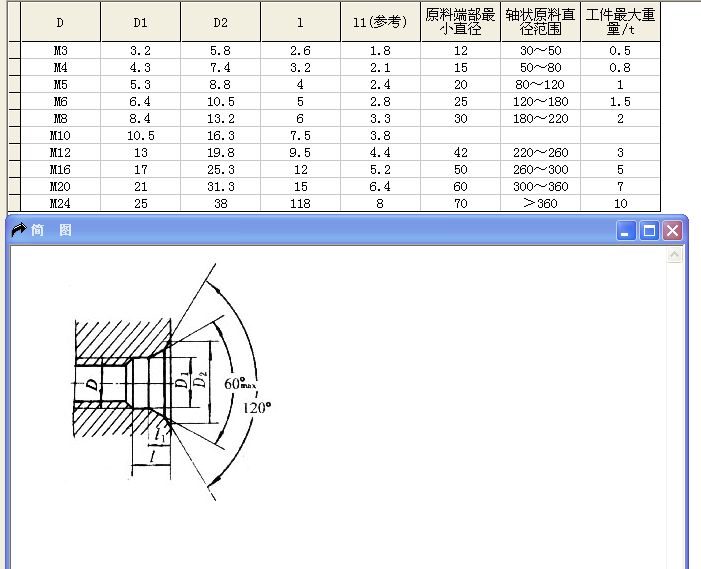

请问C型中心孔如何加工,有没有专用的中心钻可用?
发表于 2007-9-14 20:34:12 | 显示全部楼层 来自: 中国江苏扬州
说的明白一点:C型中心孔=B型中心孔+螺纹,一般标注CM*螺纹 深*,螺纹深度没有具体的规定.
* R- J/ K9 C# f# ~! \6 X9 x主要用于轴端的拆卸和螺钉连接.还得兼顾零件的加工工艺.
8 ~& F$ x5 \1 {2 t5 u3 p所以中心钻就和B型的相同.% }7 \& ^" A& d7 J9 n4 B6 y  a. q
还有其它的形式,如A型,R型,角度也有90度和75度的中心孔.4 V6 K6 w4 g9 ]+ ], ]4 E
# ~2 B1 [$ U% K; ]. x$ |1 i  K[ 本帖最后由 hhdd2006 于 2007-9-14 20:35 编辑 ]

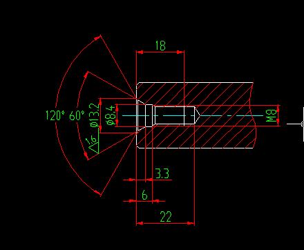

 楼主| 发表于 2007-9-15 18:48:26 | 显示全部楼层 来自: 中国浙江台州
有C型中心钻吗,好像没找到有卖的。
发表于 2007-9-15 18:54:36 | 显示全部楼层 来自: 中国广东东莞
这个咋能有中心钻呢。很简单的,用钻头钻罗纹孔,后用钻头扩后面的大孔。然后用小拖板车60度圆锥。再用刀刃倒外面那个120度。一把刀搞定。最后攻丝。其实他的每个部分要求都不严的。

发表于 2007-11-23 08:03:04 | 显示全部楼层 来自: 中国上海
凭我的经验:
! \5 W$ ^& p, I( A& l
( ?! W3 ?) k# W) T0 H4 g7 G  中心孔的分类为:A、B、C、三种,
& E4 L4 ]* Y( e  b
# b+ X) B5 E  O针对图示,中心孔并非标准的C类中心孔,标准的C类中心空钻头是买的到的。 0 W  s2 i  w3 N$ L: E
/ T% k. [( a+ o0 y' z) V
这个中心孔需要增加丝孔的工艺。 * i6 U9 [: _% n3 D9 i( O. N
0 Y8 J% M& j) s: J- @有加工工艺的人员可以很容易的实现这一步。
渔樵 + 3 应助
