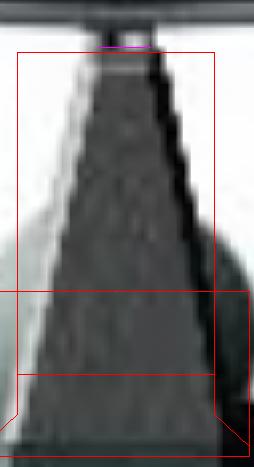

用百度出 查 中国“阵地虎”新型坦克 的大致尺寸以便于建模4 d9 b$ t2 P1 D6 z
: J0 l+ A* X+ I& V$ `, J' ^
基本数据如下:
3 }9 w3 L" i! E# w' N- k
, F4 u0 H& w1 H战斗全重:45吨
  n1 l3 }9 h3 Q) }4 t车宽:3.48米 ' v+ x: T& Z8 N
车高:2.1米(此高度已经算上12.7毫米榴弹枪高度)
5 ~) v3 L! X1 {3 L0 G9 U车长:9.5
& R4 Y6 c+ E  t, f乘员:2人 分别为驾驶员1人,火控员1人。
( n( I$ i" u3 F/ I9 o' |$ {+ _发动机:1台涡轮增压柴油机。 * V0 W6 x( a$ D, E5 O! s
) Z1 D# _6 T  H4 R) b* y发动机功率:1500马力
- |& n& Q: Y7 F最大速度:80千米/小时 / e0 v+ ]; ]! r. a! O4 L! S* @; d7 Z
最大行程:450千米

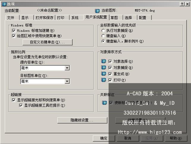

按需求设置单位:毫米
工具-〉选项
工具-〉选项

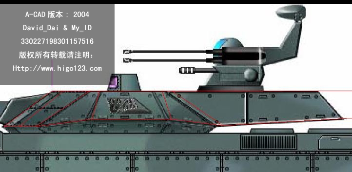

9 S7 E; h2 j1 k4 v, |: A0 H在 各视图里 作参考线
; j0 z$ Y$ }; R* v. I6 L* Z5 c做好后 效果如下(为方便大家理解 我用西南等轴侧视图):

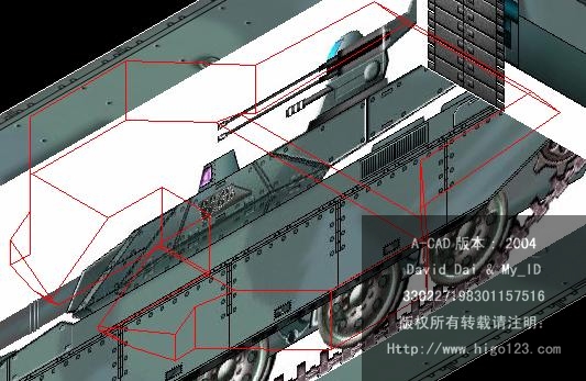

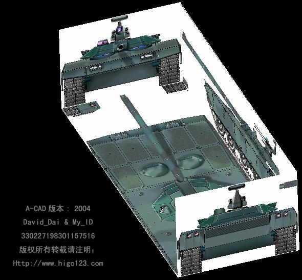

 楼主| 发表于 2007-9-14 06:58:57 | 显示全部楼层 来自: 中国浙江宁波
将准备好的JPG  用 插入光栅图像 的方法 插入到相应视图中
1 y  y, @1 g2 j* X根据实际情况对参考线和光栅图像进行适应性调整(注意对齐)3 O1 x9 n& `* p4 l7 v  u0 ^( Q" q
* R) u- ?/ P1 u' |6 S: _% m
做好后 效果如下(为方便大家理解 我用东南等轴侧视图)" T' s, I& E( O& K$ r9 O
) a5 @3 r4 c( l  W- Z5 @: G& X# T
1 u! {# ]1 N# Z" [[ 本帖最后由 David_dai 于 2007-9-14 07:02 编辑 ]

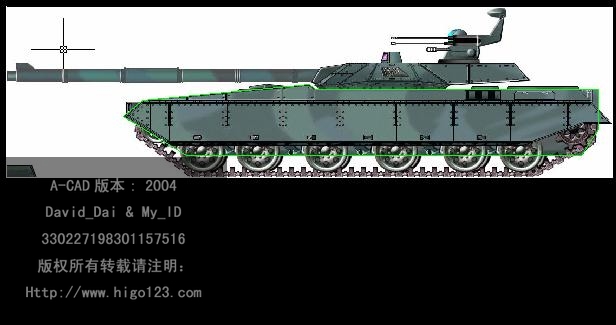

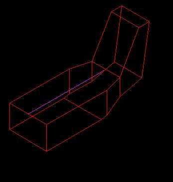

 楼主| 发表于 2007-9-14 07:41:58 | 显示全部楼层 来自: 中国浙江宁波
根据侧视图勾勒出车身6 ?( O* L* Z6 f
$ l6 z- r% a" j6 z
1 D5 R- U/ P$ o- m4 X
5 M  Z  M0 |* ]2 Y5 g上班去了,有空继续……
$ Y6 I5 {7 G2 }0 n' v/ l( `( m6 [! ?
6 f; i* ?5 e  P; ?' a[ 本帖最后由 David_dai 于 2007-9-14 08:13 编辑 ]

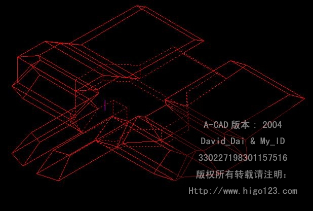

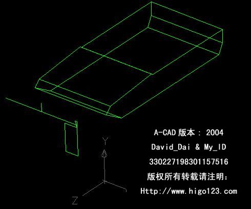

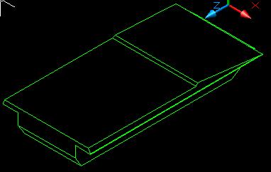

 楼主| 发表于 2007-9-14 10:35:07 | 显示全部楼层 来自: 中国浙江宁波

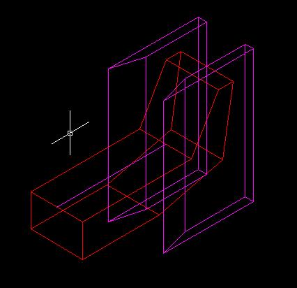

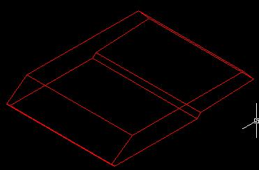

制作将来用于裁剪车身斜边 和 用于容纳履带 的面域
3 q! P# ]2 N5 n. \1 L9 ?; {* g4 W2 M量取车身宽度为建立车身实体作准备

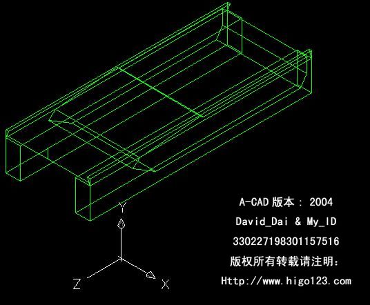

 楼主| 发表于 2007-9-14 10:46:08 | 显示全部楼层 来自: 中国浙江宁波
延参考线 拉伸 得到车体
! e6 P' k, s# C. o5 t3 e
1 R# n9 c6 V; U0 @# p+ D# }& E[ 本帖最后由 David_dai 于 2007-9-14 10:49 编辑 ]
差集——得到车身斜边倒角
差集——得到车身斜边倒角
差集——得到容纳履带的底盘草图
差集——得到容纳履带的底盘草图
消影 看看大致效果
消影 看看大致效果

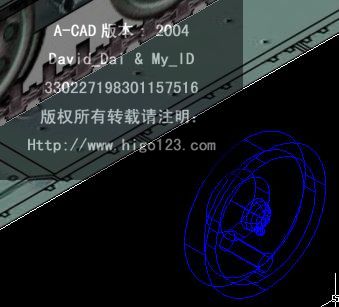

负重轮的制作
) U/ i: s5 ]  V( q8 o4 J6 J/ ]0 ~$ u2 ]6 [$ M# ~
先做一个负重轮
4 K. P1 `" x7 Q; C其他的只需要用陈列 和 对称的 方法就可以得到
  f; w8 S; I3 E2 H' b
/ `- w( {' T! o9 `细心的网友会发现负重轮和底盘是脱离的
! A. R  Y8 o' w+ Z* q那是因为目前缺乏液压悬挂系统的结构资料0 F# a; x7 C7 c% Y
我暂时不做,找到资料后 再拼凑起来' }! M' _$ m( _  E
) m/ }8 _- a7 q
如果哪位高人有 也可以发上来  m9 t$ V1 _7 d  N
通过改装基本上也可以弄上去了——嗬嗬!) f1 C0 B2 N, X
3 w" X0 I. k3 F8 C1 G9 d1 b$ M) [[ 本帖最后由 David_dai 于 2007-9-15 22:01 编辑 ]
取得负重轮直径,绘制镂孔基本形状
取得负重轮直径,绘制镂孔基本形状
绘制取得负重轮截面
绘制取得负重轮截面
拉伸、旋转 构造出负重轮的几个主要几何体
用阵列和布尔运算得到负重轮形状
用阵列和布尔运算得到负重轮形状
切换视图 作辅助线,用镜像 得到一个完整的负重轮

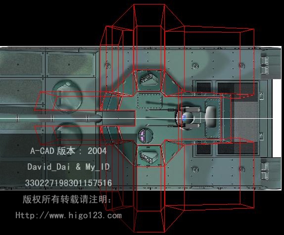

根据侧视图勾勒出炮塔结构1
根据侧视图勾勒出炮塔结构1
拉伸得到炮塔毛胚1
拉伸得到炮塔毛胚1

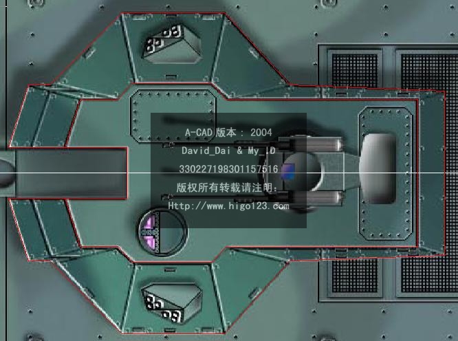

根据俯视图勾勒出半边的炮塔结构
根据俯视图勾勒出半边的炮塔结构
以 法线作镜像 得到另外半边
以 法线作镜像 得到另外半边
封闭图形 创建面域
封闭图形 创建面域
拉伸该面域得到炮塔毛胚2
拉伸该面域得到炮塔毛胚2
将以上两个毛胚作同或(交集)运算得到毛胚3

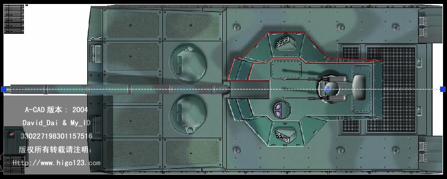

按照上面的方法 做出整个炮塔的模型

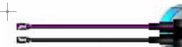

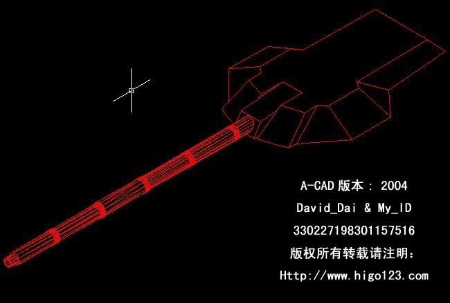

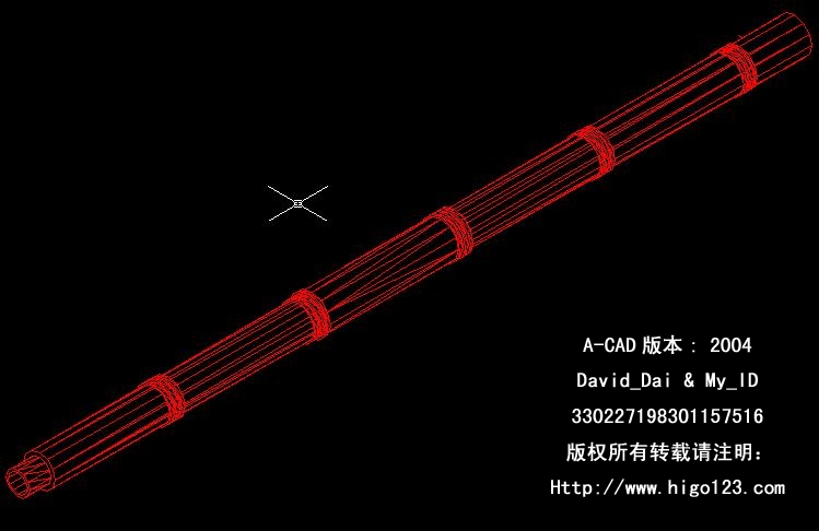

接下来我们开始构造 120mm滑膛炮" i. o! _) d+ g2 v5 w+ g
! q" A  o  h: U* g
[ 本帖最后由 David_dai 于 2007-9-15 23:31 编辑 ]
和以前一样 仔细勾勒大致边框,转换成面域
通过旋转变成实体
通过旋转变成实体
做一个宽60mm的面域长度长于炮管旋转后用来挖空炮管
与炮管做差运算,后的效果
与炮管做差运算,后的效果
构建火炮基座截面
构建火炮基座截面
拉伸
拉伸
制作用于差集运算的截面
制作用于差集运算的截面
拉伸
拉伸
做差集运算
做差集运算
运算结果
运算结果

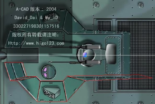

今天我们做枪弹合一系统0 e6 i1 L' L+ D  k. }& h# E. R
雷达部分有点难
# l7 k9 a% d1 t/ j0 c1 u7 V我只能简化了,如果有高人能做出来 请把过程贴上 谢谢!  A( O- ]; S3 o9 c) z+ f" X/ z& B
; J" q: ]+ O4 z% t  h) J& W' pps:我发现 原图可能有误,有些地方稍作改进了
画 圆形底座 截面
画 圆形底座 截面
画 支撑基座截面
画 支撑基座截面
拉伸
拉伸
用同样方法做出流弹炮身
用同样方法做出流弹炮身
同样 12.7mm高机机身 截面
同样 12.7mm高机机身 截面
拉伸,绘制待截去的面
拉伸,绘制待截去的面
对称,做差集
对称,做差集
效果
效果

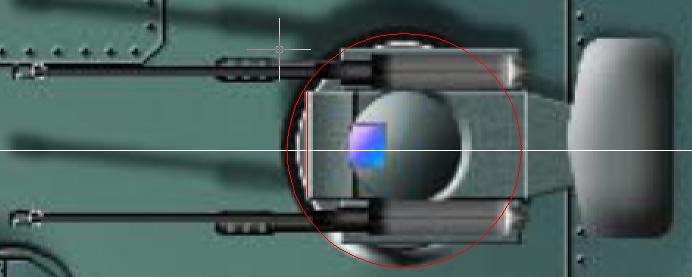

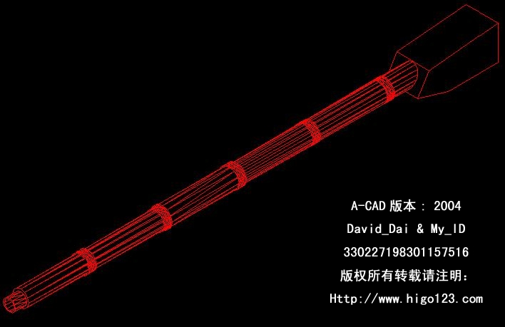

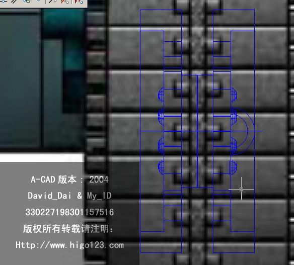

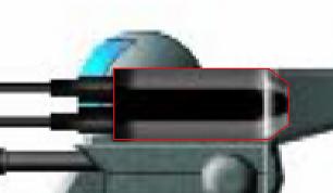

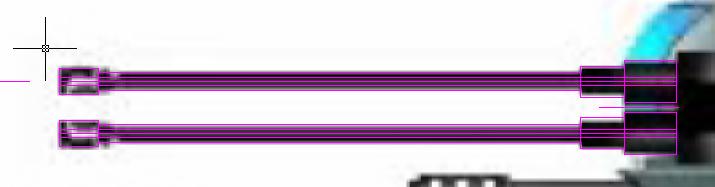

 楼主| 发表于 2007-9-16 20:47:32 | 显示全部楼层 来自: 中国浙江宁波

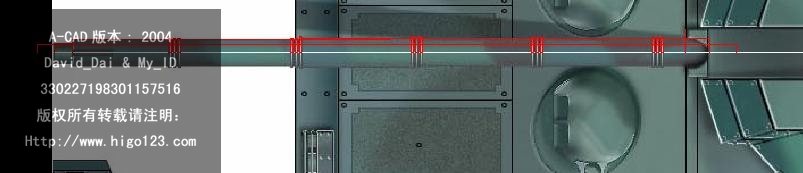

绘制4联 12.7mm高射机枪 枪管
绘制 枪管截面
绘制 枪管截面
绘制枪管内孔截面 12.7/2 mm
绘制枪管内孔截面 12.7/2 mm
做差集
做差集
绕枪管轴旋转 360度,镜像
绕枪管轴旋转 360度,镜像
切换到俯视图,作镜像参考线,镜像操作
切换到俯视图,作镜像参考线,镜像操作
这样威力强大的 4联装 12.7mm的高射机枪完成了

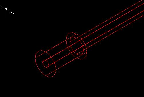

 楼主| 发表于 2007-9-16 20:50:04 | 显示全部楼层 来自: 中国浙江宁波
刚才12.7MM机枪的内孔径 有点错误) J% Z/ `! e$ Q" F9 H; w2 s
少做了一些细节' z) I' z9 q2 _6 U8 o3 p3 a3 X
这里补上
( |4 Z5 V) R- P2 S; m文字就不多说了,相信大家都能看懂
