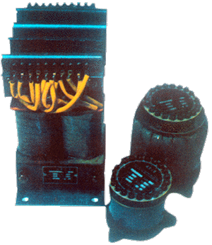

哪们师傅有关于FC2、FC3系列磁放大器的资料及典型应用电路。

FC2、FC3系列磁放大器的资料
名称含义如下,其他相关资料正在搜集中。
名称含义
名称含义

一、适用范围
0 |( h! `5 a" A1 l' d  FC2FC3系列磁放大器用作综合和预放大数个独立的讯号,在多数放大环节中作为中间放大器,在半导体磁放大器的系统中作为前置放大器。FC2系列可作为磁继电器,FC3还可代替电机放大器,也可作直流电机电枢直接供电和励磁,在自动调节系统中作为大功率饱和电抗器的前置级控制饱和电抗器调温、稳压、稳流等。
& K+ ~, K% i6 {6 ?二、技术参数
