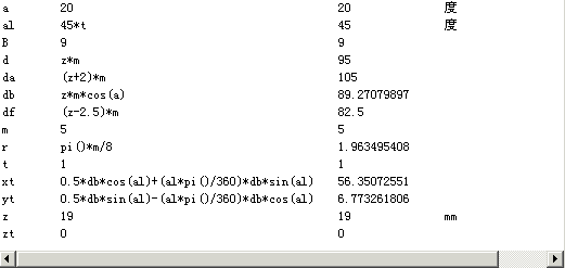

单位:度
* Q' [+ p( }- @  c' a7 [1 E: nX(t)=6*(cos(t)+t*sin(t))* H: a+ V' D* J4 _. `( w- Y+ A
Y(t)=6*(sin(t)-t*cos(t))
342539436 + 5 参与奖励

发表于 2007-9-15 10:28:34 | 显示全部楼层 来自: 中国山东聊城
发表于 2007-9-15 10:53:42 | 显示全部楼层 来自: 中国山东青岛
Name            Formula . G8 p$ a0 Y- n" b% u* X* Q
a                     0
7 i" V  Z1 v/ j+ Bb                  360 5 C8 G/ P. b5 y4 G/ D7 s2 b2 O$ Q
m                   0.7 + l( H9 m& H  \8 X% j, [. h$ c0 u
r               =m*z*cos(20)/2
- R1 r6 M. R2 m( S  `8 As                 =(1-t)*a+t*b
& T7 d# }, n1 I/ E3 Y0 u- lt                     1
4 q1 j+ a! s: ?! fxt               =r*cos(s)+r*rad(s)*sin(s)
( k; {5 i, N! i: yyt               =r*sin(s)-r*rad(s)*cos(s)
0 C( @. L+ o/ D- d8 u' az                      15
4 Q! V$ {' m' s/ F" ~zt                     0 8 [8 y- W3 c, f0 f, P* i: c& P
2 R. Y0 ^# w7 }. @4 ~/ A2 z
342539436 + 3 参与

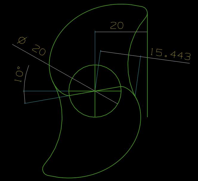

发表于 2007-9-16 02:45:31 | 显示全部楼层 来自: 中国四川资阳
渐开线如果不管方向的话,只有发生圆一个参数.这个小程序的坐标系是以发生圆的圆心为坐标原点,起始点为发生圆与X轴的交点,沿坐标系正方向展开.理论上渐开线可以无穷展开,但工程上肯定是有一定范围的,所以程序中设了一个终止点的极半径.
发表于 2007-9-16 21:18:42 | 显示全部楼层 来自: 中国四川资阳
342539436(2007-9-15 15:54):这个应该是渐开线吧,不是阿基米德螺旋线吧!!能解释一下吗?我觉得这个插件不错!!
342539436(2007-9-15 15:55):解释清楚给予重奖!
我不知道要解释什么,如果需要,你提出要求,我将程序重新写过后再传上试试.
 楼主| 发表于 2007-9-17 08:15:03 | 显示全部楼层 来自: 中国山东潍坊
这样啊,那就举一个例子吧,这个零件是依靠两侧对称的渐开线面工作的,要求对称度要好!做做看看,顺便检验一下你的程序!
发表于 2007-9-18 12:58:03 | 显示全部楼层 来自: 中国四川资阳
这次应该差不多了.
