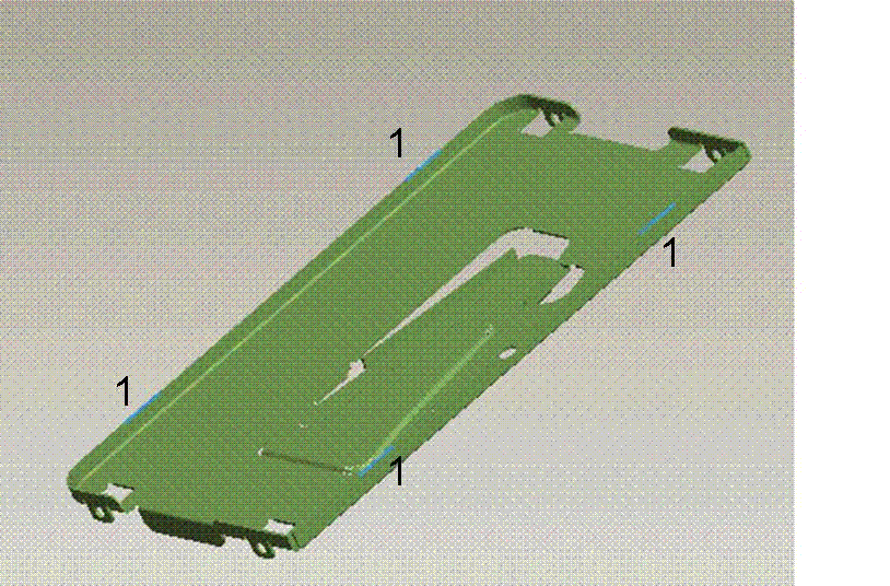

請教: 圖中的產品是連續模打出來的,其中4個地方為連接處,而著4個連接處都在折彎邊上,請問大家,這種折彎,切斷一步完成的模具結構是怎麼樣的?高手幫幫忙啊~~如果我沒表達清楚,請下在附件,裡面是3D圖,看的更清楚。謝謝9 p6 z# M/ c4 C0 x1 Q

这种切断不是很复杂的啊。可以象拉伸件切边那样切。具体的的用图来表示了。可我不知道怎么把图传上去。只能说声对不起了。

这样的切边也不是很难啊,折弯公刀口部分可以做15°,连切带折同时进行的,只不过毛刺方向相反罢了

4楼朋友说得对,这样就可以一次搞定,其实除了毛刺方向相反以外,还有个很容易发生的问题,时间一长就折弯不成90度,问题是切口不锋利了,先切后折同时进行的模具就是这样,要随时保持刀口锋利,个人看法.
