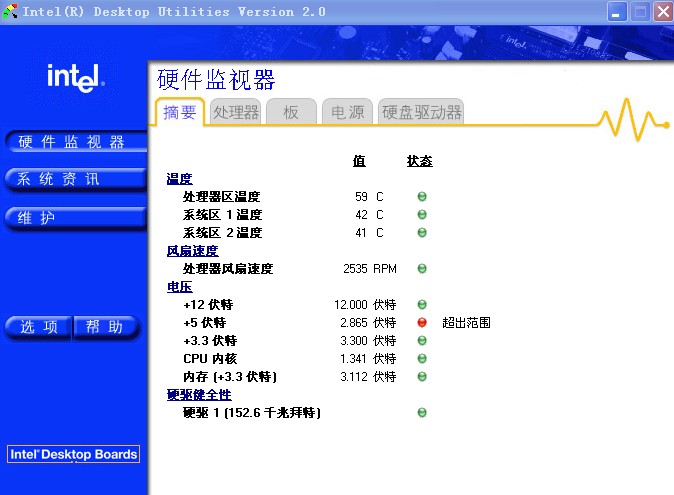

这两天,我的电脑提示电压低" t4 C/ ?8 b  @" I6 l( k8 d
报警,我怎么办?2 t) v/ `, D) w3 R! O1 b# {- Z

是不是电源有问题?

不要紧  12V/CPU/内存 是正常就行

会不会是 USB 外设有问题,将 5V 拉低了。

5V 很重要的,会影响到很多芯片工作的稳定性。建议去检修,以免零部件疲劳运行不稳定引起更大的故障

电源故障,找一个万用表测量一下电源的5V电压,如果5V正常说明误报是BIOS的问题,这样可以继续使用,如果5V电压的确有问题,则考虑看看是否哪些地方有短路现象,导致电源电压过低。. Y8 q8 g0 s/ u  v
! f! o9 x$ ~/ l
电源电压过低说明有大负载,如果不检查会导致其他部件烧损,一定要重视。

你也可以看看是不是少了-5v的线,,你这个软件上检测不到电压的,检测的结果不准确

换个电源看看!~~可是电源不怎么好
