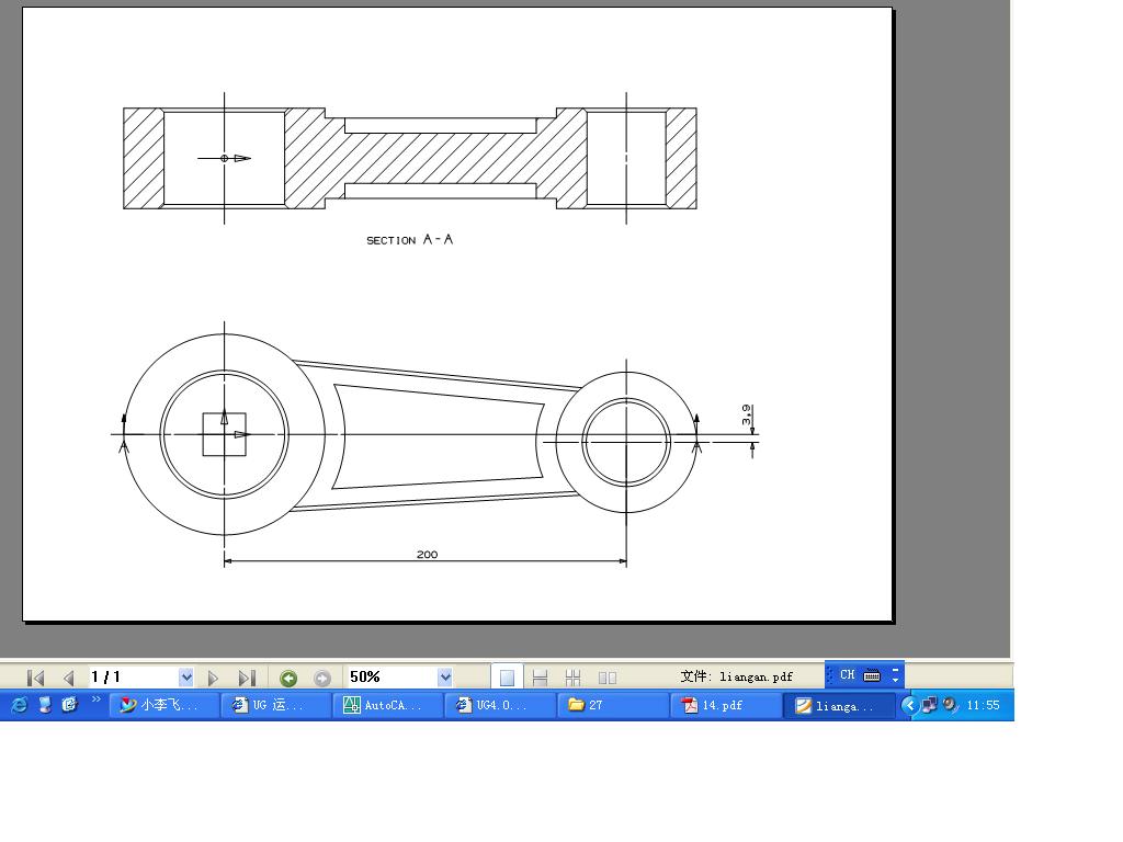

[已解决] UG4.0打印的线宽太宽怎么设置?
发表于 2007-9-11 09:11:35 | 显示全部楼层 |阅读模式 来自: 中国江苏苏州
如图所示UG4.0打印的线宽太宽怎么设置?我是刚刚用4.0,原来3.0没有这么粗的,请指教.谢谢% |6 w0 g) T2 P% p

 楼主| 发表于 2007-9-11 09:13:29 | 显示全部楼层 来自: 中国江苏苏州
发个JPG的
再发个JPG的
 楼主| 发表于 2007-9-11 10:55:44 | 显示全部楼层 来自: 中国江苏苏州
有没有朋友遇到过同样的问题
 楼主| 发表于 2007-9-11 11:00:07 | 显示全部楼层 来自: 中国江苏苏州
大家打印时通常是怎么操作的

 楼主| 发表于 2007-9-11 12:27:15 | 显示全部楼层 来自: 中国江苏苏州
我是直接用打印的,3.0没有问题.就太宽了

发表于 2007-9-12 18:12:57 | 显示全部楼层 来自: 中国山东
用绘图命令,UG的绘图命令有点麻烦,第二,你的NX4需要更新到4.02以上版本可以直接打印时候效果好一点。但是还是建议你使用绘图命令。具体的设置方法见附件4 L' ?8 G- a+ P& {+ h

发表于 2007-9-14 12:56:50 | 显示全部楼层 来自: 中国山东烟台
在 工程图中点击-PREFERENCE-----VISUALIZATION---line--取消 --SHOW WIDTHS( l* j. f1 s, G4 E1 }9 [+ M4 ]+ v
选项,
0 L+ c# }( L# t# W- }你再打印试试,可不可以!

发表于 2007-9-15 00:49:22 | 显示全部楼层 来自: 中国四川资阳
