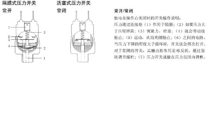

123.JPG 6 }! t& R: k% v6 Y. c7 A
原理介绍.JPG 8 ?) ?, q' B% g% t" W. I! Q
0 N# [0 `: h6 H" h7 z
1 Q9 t  P) W1 Y# j# Q" ~2 M- k) g" v6 m  Z
压力开关的一些基本的构造!供大家学习!4 m: l+ W; c% O8 U

压力表开关和压力开关我认为是不一样的
' c% ?2 V. r; i+ |2 a# }" @9 q) Q压力表开关用于控制压力表的测量过程# ?6 {) c8 w1 d) r
压力开关用在压力的测量上
- \+ O/ m8 v5 A7 `9 ^8 z& K请指教
 楼主| 发表于 2007-9-13 14:15:22 | 显示全部楼层 来自: 中国上海
8楼!' S/ ]4 M3 Y) y0 Q! H' i
你的说法是对的!# s7 P) Y, a; a, ~) P8 R2 i, g
( Y$ u) a+ y$ S' W; P$ S
压力开关是一个控制压力的!当压力达到一个压力点时,通电或失点
3 i) L. s4 H5 m" A7 |6 h( Z0 b- Y就是打开或者闭合! 从而达到报警等效果!

多谢了,这种压力检测开关在加工中心上用得相当的多,但是如果检测的压力要是可调会更好一些,因为在不同的场合,所需的压力是不同的。

我已经收到了,还没有来的及看呢,但是我觉得这个是不是和压力继电器差不多呀
 楼主| 发表于 2007-9-14 12:44:05 | 显示全部楼层 来自: 中国上海
基本原理呢就是上面介绍的!

此种压力开关有个缺点是不能在线调整(即带着插座调整),好象没锁定螺母5 M# G  g% W0 L# c8 B; f( {% [$ G

* q$ o* f& I$ }1 N, N* ^( Z' R& R此种压力开关有个缺点是不能在线调整(即带着插座调整),好象没锁定螺母
/ ~! \1 n0 c; C! ]) E" a
5 v: C+ B. x. K1 E: J2 O) l. C/ G结构非常简洁,价位不知道怎么样,合适的话一定会有广阔的市场的。
! N: r7 t. b2 f3 Y7 n我跟楼上的一样的疑问:好象没锁定螺母。5 Q1 h$ B4 A7 O1 y6 U! e% e
请楼主上传详细的样本资料。
发表于 2007-9-15 09:31:11 | 显示全部楼层 来自: 中国江苏无锡
在线拔了插头调整应该可以的!他只是在触点吸合时才起作用!(这种开关一般只有两个点,高级一点的有三个点)不过说明书上应该有旋一圈可以调多少压力!要是这个数据没有提供就不好在线调了!现在的智能仪表也是压容式和压阻式的原理!只不过他们动作的范围小!像爱默生旗下的罗斯蒙特!1 r. _8 k) J" \
这种元件一般两三百的就可以搞定了!要是再贵我估计选用的人就少了!现在市场上有好多是带显示或指针式在线调的压力开关,他们的性能也是还可以的!我就不说牌子了!  u: ?- P3 S; c: e- B+ r0 R8 d

这个是可以在线调的啊!
9 q0 T+ K* X" ^( r* K* s把外面的帽子拧下来,里面有个螺钉,旋转螺钉就可以调了啊!# D/ A" V6 H4 w0 f
不知道你们说的在线调是什么意思?/ N# T" |8 s: o) y3 G) b/ R
) w: n+ ^7 J" G" n/ p请指教,谢谢!
