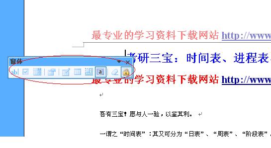

发表于 2007-9-10 15:10:05 | 显示全部楼层 来自: 中国江苏镇江
1、用水印,作些水印8 i$ R2 j6 D; N2 q
1 r' j9 O3 A, i3 Q
+ d1 F( ^( ]. ]0 C* K$ R; b# J2、用窗体锁住
  M/ a% k6 p- Q' ]; n

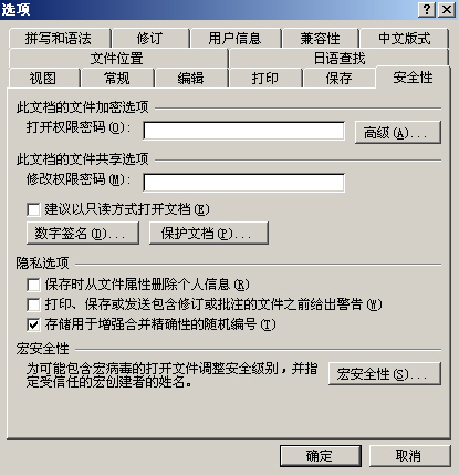

楼上好牛,我又学了一招 ! w* I) Y6 z( L+ _
另外WORD可以设打开密码和编辑密码的,这个文档有编辑密码的
( X( d% U; V6 d, q9 S" w( d, S  Z7 N; ~具体设置如下图:

' i, P: a2 Q3 d* BPS:" O' q7 t; M1 [& s9 }
5楼的同学, 我的word选项里怎么没有安全性那一项?  是不是我的版本落后? 我的是2000的
: J/ [5 N" G! D2 P我记得用2003时好像能设密码的,2000怎么没找到啊?
 楼主| 发表于 2007-9-10 17:11:48 | 显示全部楼层 来自: 中国江苏扬州
OK。找到了,是在保存选贤里,跟你的不太一样,刚找到 :shy ' K8 M. [6 D% i. S( b5 X  p; V4 o
谢谢各位,问题解决!
