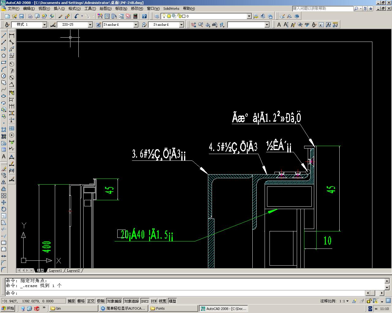

发表于 2010-1-11 11:09:44 | 显示全部楼层 来自: 中国北京
0 Z5 f5 ^/ U+ l% R" W
# M% W3 d3 {6 l- }+ D! L4 U; p* s/ I4 X( Z我这张图你试试看。
- T6 ~$ p3 |3 N0 ^+ o; p你这种方法只能解决字体库齐全的乱码,缺字体就没招。

乱码.dwg (117.17 KB, 下载次数: 1)

发表于 2010-1-11 15:31:08 | 显示全部楼层 来自: 中国广东深圳
就是字体引起的乱码,绘图者和打开图的电脑不是同一个电脑的话,由于个人设置的默认字体不一样,所以在第二台电脑上就会出现乱码。所以把字体调节一样就可以了。
