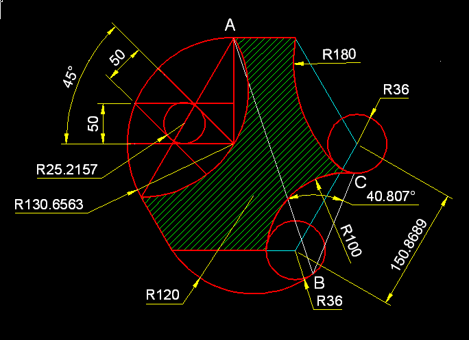

8 s7 x7 |5 ^* j/ O【进阶级练习题36】标准答案:
9 [6 z2 _) K( T: z4 I; S
1. a 之半径值 = 25.2157,就是(b)
4 L* n% B2 ^8 `7 Z! K* x2. b 之半径值 = 130.6563,就是(c)6 V0 L- L& {% ]+ V, K5 x. `% {
3. d之长度 = 150.8689,就是(b)
6 u- ~/ x0 n0 i! \0 U9 S0 k4. ∠ABC之角度 = 40.807,就是(c)
" o/ T& u! N8 v% s5. 绿色剖面线区域之周长 = 895.5463,就是(a)+ F( @, e4 M! F: H3 c, i
附图:

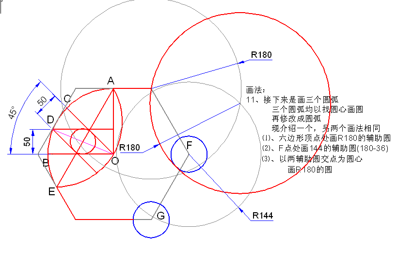

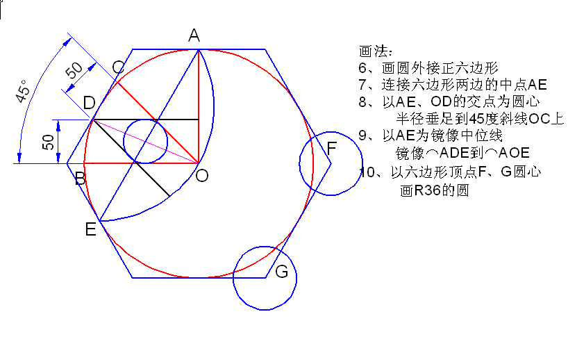

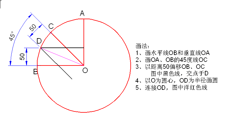

【进阶级练习题36】解题思路:# D' \6 N- g5 d+ g" \$ ]- H% J+ Y
本题的相对比较简单:
% p8 k& l0 g2 M" d0 W  F8 N主要是训练偏移、圆与多边形以及圆弧的画法。
1 o1 Z- C: i. b2 ]% @ 进阶36解-1.gif
! @1 _8 ]% n1 q) V( G: L* {
1 W, c0 ?+ d% f# V 进阶36解-2.gif / _* [2 C4 @( Z) |  W) C) @. u. E; T
' K# L" X* ~) x! _ 进阶36解-3.gif 5 C8 I# n4 _& q) H- S  [% C. O4 m& C. y
