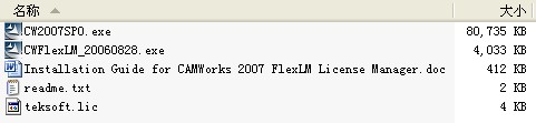

3 d/ \6 r9 c' f3 a5 S( q( r/ j安装文件如下( i5 |6 n6 ~1 ^- `! J& K
% N7 C7 v% m0 p$ Y运行cw2007sp0.exe。

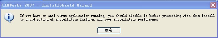

提示要暂时关闭防毒软件,否则可能安装失败。 先暂停防毒软件。确定。* @# x  n/ O! _1 q) T) _4 n

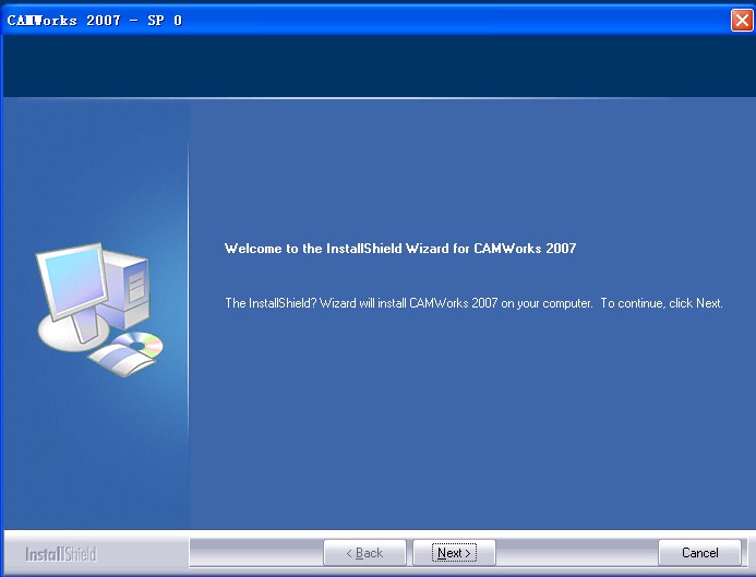

- U7 T0 {! _5 d; u5 }进入欢迎界面,点next
4 `8 S2 |6 x6 M4 ?. ~ 3.jpg 1 p4 f& Z) z. |7 M, W

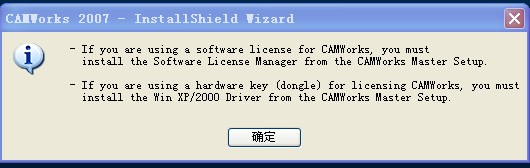

提示你硬件锁与软件锁的区别,不管它,确定。
  \  m5 b7 B8 M  a/ @" \ 4.jpg

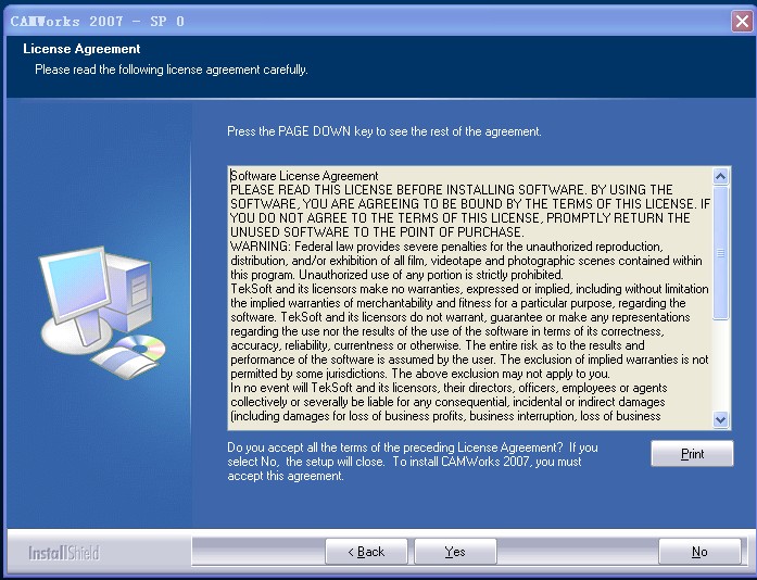

9 H6 X; r' a) _6 q; S许可协议,yes.
  |% F' b7 B2 Y9 |: Z 5.jpg

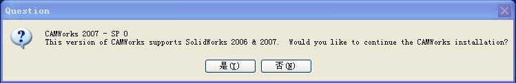

9 M& b5 N% U3 g3 V% K' Z3 G提示你这个版本的camworks2007sp0只支持solidworks2006,2007或以后的新版本,请确认你的solidworks的版本,如果没问题,点击是,进行下一步。0 T4 t( t9 E' [5 ~& D$ M1 G# y
6.jpg & L* u+ L9 u, i9 C  W0 z. c

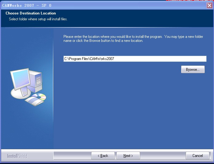

选择安装路径,然后next.* C$ x1 w0 Y5 ^; [9 y) K8 w- r  q; \
7.jpg 5 b4 z9 _2 F% J7 g$ F+ v! P2 l

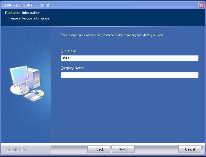

输入用户名和公司名称,随意输入(注意:两个都要有内容才能进行下一步),点next/ G; d( F9 h  K
8.jpg & B; ]: m* f% ?

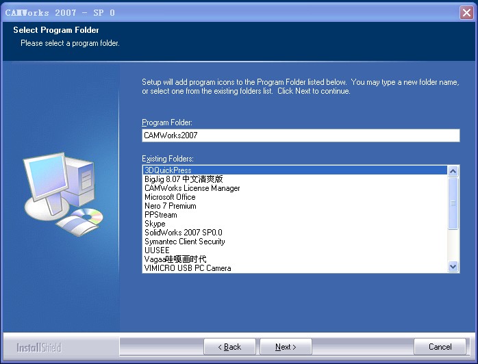

开始菜单设定,直接点next
' q. X& |) c, E5 z: M6 C+ o  D+ Y 9.jpg 6 R7 S. ]$ r) s2 ~0 N

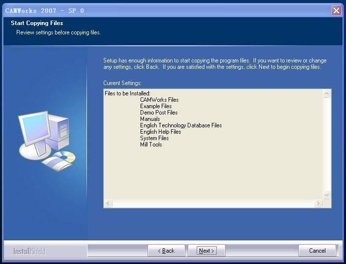

安装设定状况现实,点next

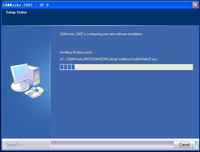

- A8 n% U9 ?6 L; Z/ C* u) t3 v! Y开始安装进程,等待。
$ y' B/ w8 u8 v% L* S% X9 L 11.jpg

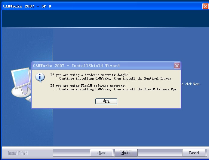

$ Z$ W' a0 l' X再次提示你硬件锁与软件锁安装的不同。这里是用软件锁,所以后面还要安装一个软件锁的程序。9 Z8 f* k6 ^2 _# ~

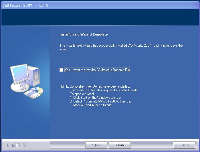

  d8 P0 L3 q7 U6 T5 Q% n8 T安装完成,点finish.结束。

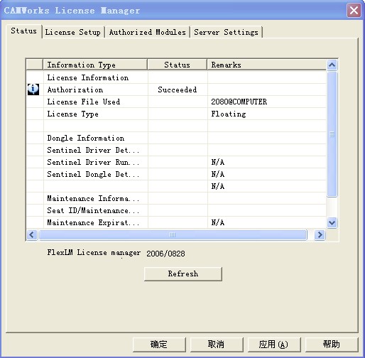

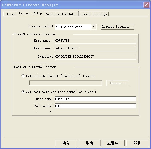

现在开始安装软件锁程序。运行CWFlexLM_20060828.exe,一路继续下去即可,安装路径可自己更改。
/ \! J5 u/ q5 o# V; v+ {  a  F0 T安装完毕后,从开始菜单中运行CWFlexLM License Manager,进到下面的界面,
, T& c$ n6 F5 i2 ^6 y# m点击License Setup选单,
( f+ z: S4 w: ~( ?. V& L! \ 15.jpg / n+ [) w3 |6 f
License method: 选择 FlexLM Software
0 r1 U7 \. [4 _$ _在 Configure FlexLM License中, 选择 Set Host name and Port number of floating license% R1 L' k/ P& z6 n. l. s8 h
Host name: 填入 你的电脑名称(就是上面FlexLM Software license中的Host Name,可在 我的电脑--属性--计算机名--完整的计算机名  中找到+ i  D. f, z6 J2 x" M
Port number: 填入 20802 Z5 D" v8 n3 J+ @) I
3 ^; e& W* P$ ]  H$ d3 ]
" M& p5 H' ~% A0 [) `' N3 D  a

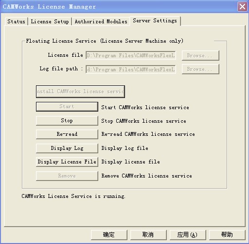

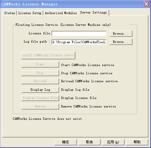

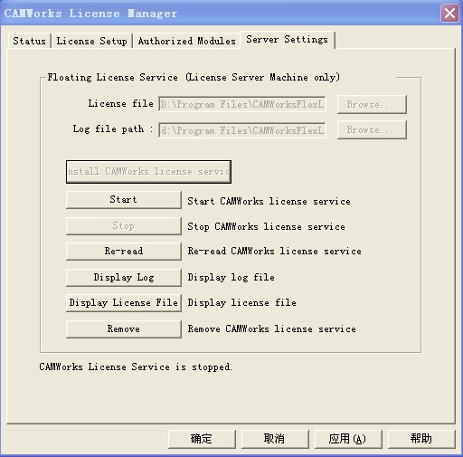

然后点击Server Settings选单4 Y1 x* x: A% G9 t! X7 V
& b8 X0 f, J4 J7 f

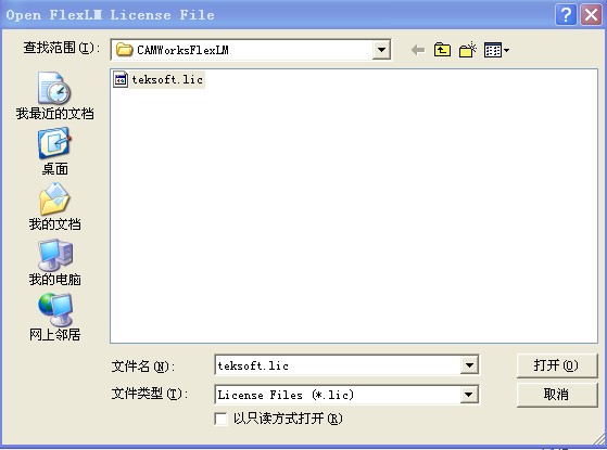

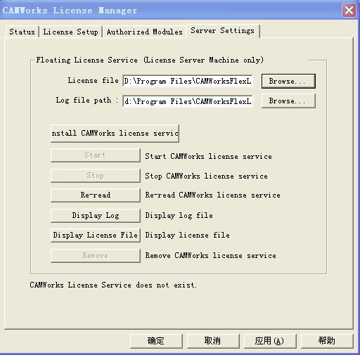

选择License file 路径 and Log file 路径. 注意:在设置之前需要将安装源目录中的许可文件 teksoft.lic 复制倒FlexLM license manager 的安装目录中,不要更改文件内容.
  w* d3 H7 G/ O5 d4 w; D
点击 Install CAMWorks license service.
2 X5 z* k, }- P4 ~6 L" e7 f9 e
5 v2 o! b1 ~0 k  t7 @  ?, N" k  X; f" ^. p! b4 ~% G: C
然后,点击 Start.
此时 CAMWorks FlexLM 许可服务已经在运行了.

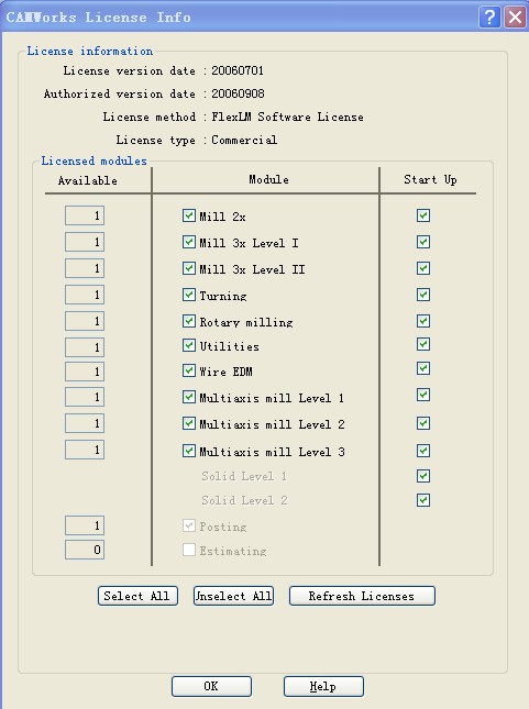

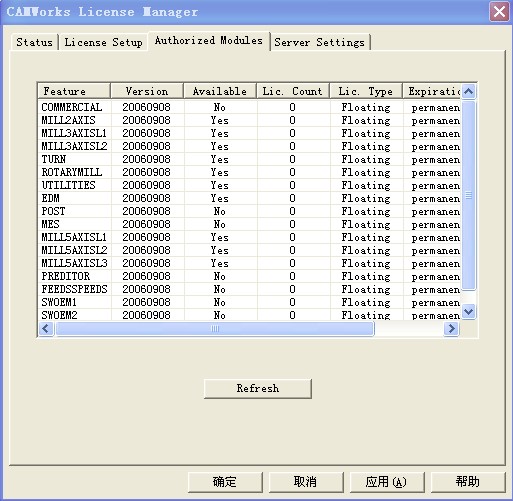

    点选Authorized Modules 选单,
5 E0 k0 I5 W" P& }% ]3 B) g 21.jpg.jpg % j  l) ]# z3 p; O7 m
显示你的全部许可正在运行.. X* [# o0 g4 _" \5 q
8 N7 y( O2 ~: C" @- |! {5 b

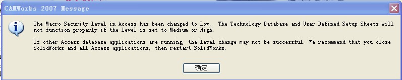

运行 Solidworks 2007, 可能会跳出如下提示
7 V: d9 W6 l1 Z- P2 z0 n& O/ A6 B# O* X! z这是提示你软件将Access的宏安全选项设为低了,不用管它,确定即可。/ f; V, U3 o7 a' `( e+ W( a2 W

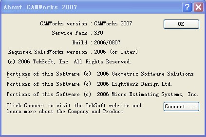

2 Q  C7 e; S9 x! B进入后点击 工具 选择 插件.选中camwork,确定。(这个比较简单,只提一下)
9 v  a: z- }  B" Z+ N% y进入帮助可以看到camwork的项目,点选能看到下面内容:; ?9 K8 K" u4 T2 @5 f
4 \# U5 L- m% o/ L7 _关于
  Q4 J1 G6 \4 C9 `( v) C. g 14.jpg $ K2 a4 G7 e: F* v7 T* W# b
