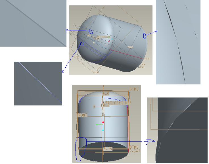

用的野火版3.0M090,画的曲面理论闭合,但发现很多不连续,无法实体化。
  b& i, d3 @: O请问:1.为什么会出现这些不连续,特别是底面两个都是同样的回转圆?
3 Z# u$ H9 a6 _: k- |5 {& u" K2.怎么修补?) D8 ~' [# K' j) l1 v2 b
网上搜得:5 T! H0 K% g; M4 M
1.在"模型树"右键"输入特征"--->"编辑定义".
% d! {( e  o& V- Y' T进入模型修复界面,此时菜单栏中多出一个"几何"菜单.
) d! B, }4 s0 g: [2.通过观察破面的位置,首先先处理顶面位置.7 H+ a0 b! |) i* E3 K$ |
3.在菜单栏中,选择"几何"--->"收复几何"--->"手动","固定选项"菜单出现在屏幕的右上角.....: A+ h* ^, H( N2 L2 h1 j
但第一步就找不到.......
* h4 t, ^1 h/ {# A谢谢!

看看这样能否解决
用鼠标选中零件,再右击选中编辑定义.应该能解决

发表于 2007-9-7 22:19:19 | 显示全部楼层 来自: 中国广东广州
看看这个教程!
破面修补流程.rar
1.28 MB, 下载次数: 120

应该精度问题吧 我没碰过

导出去在合并看看
