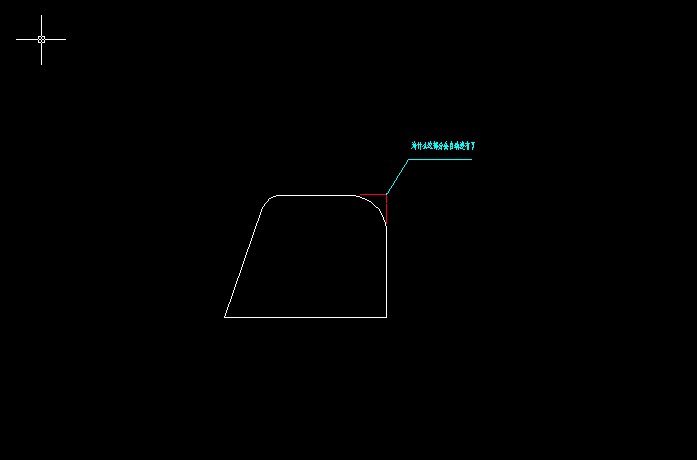

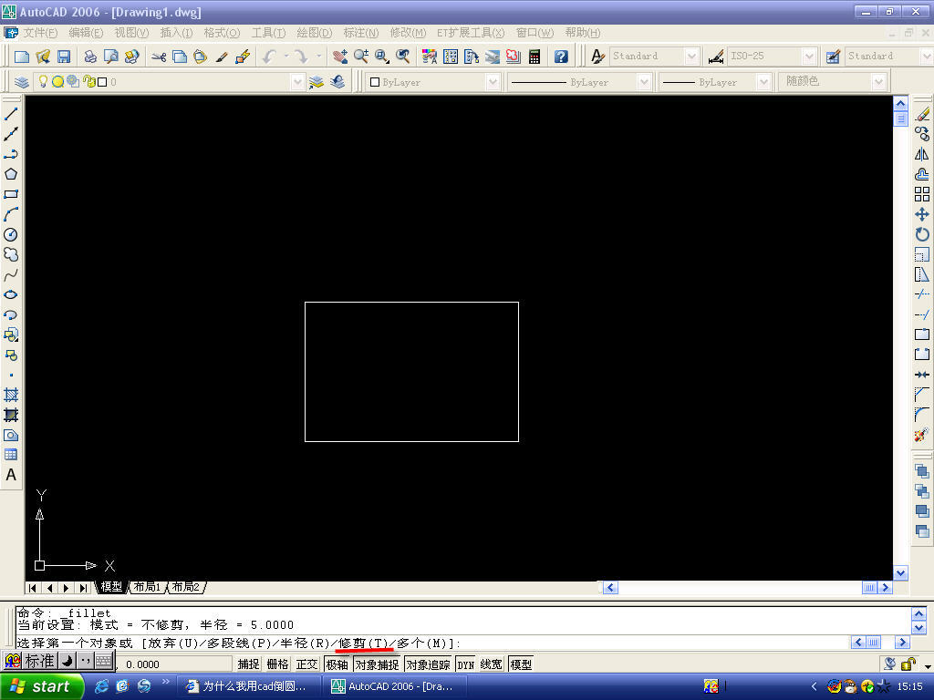

为什么我用cad倒圆角的时候它就自动修剪,不给我留个犄角,请各位大虾帮助。
 楼主| 发表于 2007-9-4 14:43:20 | 显示全部楼层 来自: 中国上海
发表于 2007-9-4 15:13:16 | 显示全部楼层 来自: 中国浙江宁波

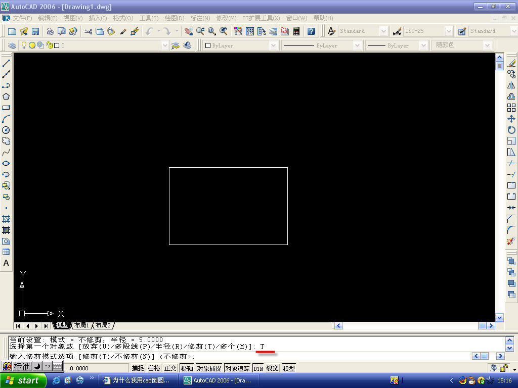

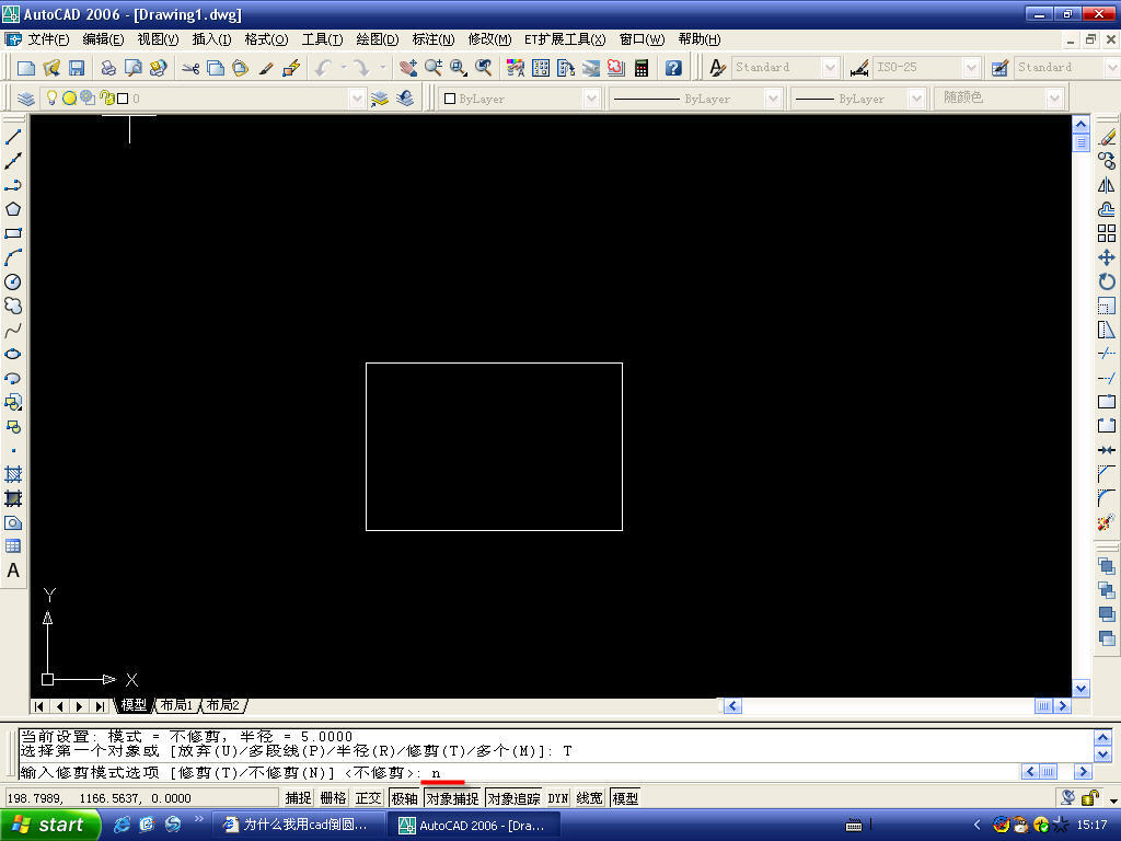

在倒角命令执行时注意下面的设置:6 M. J: T' }2 a1 X
fillet* y, f# u% S7 l8 _& b- F0 m
当前设置: 模式 = 修剪,半径 = 0.0000
5 m7 e0 g0 Q3 u+ m$ V: N选择第一个对象或 [放弃(U)/多段线(P)/半径(R)/修剪(T)/多个(M)]: t) ~8 h$ C/ j  n9 }8 Y* K1 c  g
3 v1 ]4 i" R# v# @
输入修剪模式选项 [修剪(T)/不修剪(N)] <修剪>: n
& Q; ^$ g1 ?! m; T0 e
4 e6 t. k0 ]) C6 t7 Y/ y9 [设置为不修剪即可;倒角时将保留原来的线条;
 楼主| 发表于 2007-9-4 15:25:18 | 显示全部楼层 来自: 中国上海
真的可以,谢谢了。
发表于 2007-9-4 15:30:58 | 显示全部楼层 来自: 中国吉林延边朝鲜族自治州
输入圆角命令后,在命令行输入r,回车,输入圆角半径,回车,在命令行输入t ,回车,在命令行输入n,回车,下一步就不用多说了,一切ok了!

修改参数 trim- t- n
发表于 2007-9-4 18:33:53 | 显示全部楼层 来自: 中国浙江台州
是不是你用倒圆角命令时,系统默认了T自动修剪了,要不你试试看,F--倒圆角,回车,然后接着命令栏输入N,不自动修剪。

* L6 {$ V% U$ x4 X$ @0 O请将倒角的“模式”改为“不修剪”(N),你是“修剪”模式(T)。
, y$ T4 `4 w" j  T! L' @% N& |; s/ @/ r5 p. D4 G- }6 P
顺便说下:
" w6 \3 D1 e, D% M% ]8 F' ?13楼的“路人”所说基本对了,差了步骤, W8 E  i) z8 U) A
应当:命令F 回车;T 回车;N 回车  执行倒角  即可。
