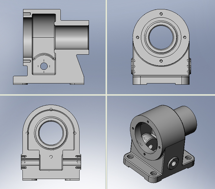

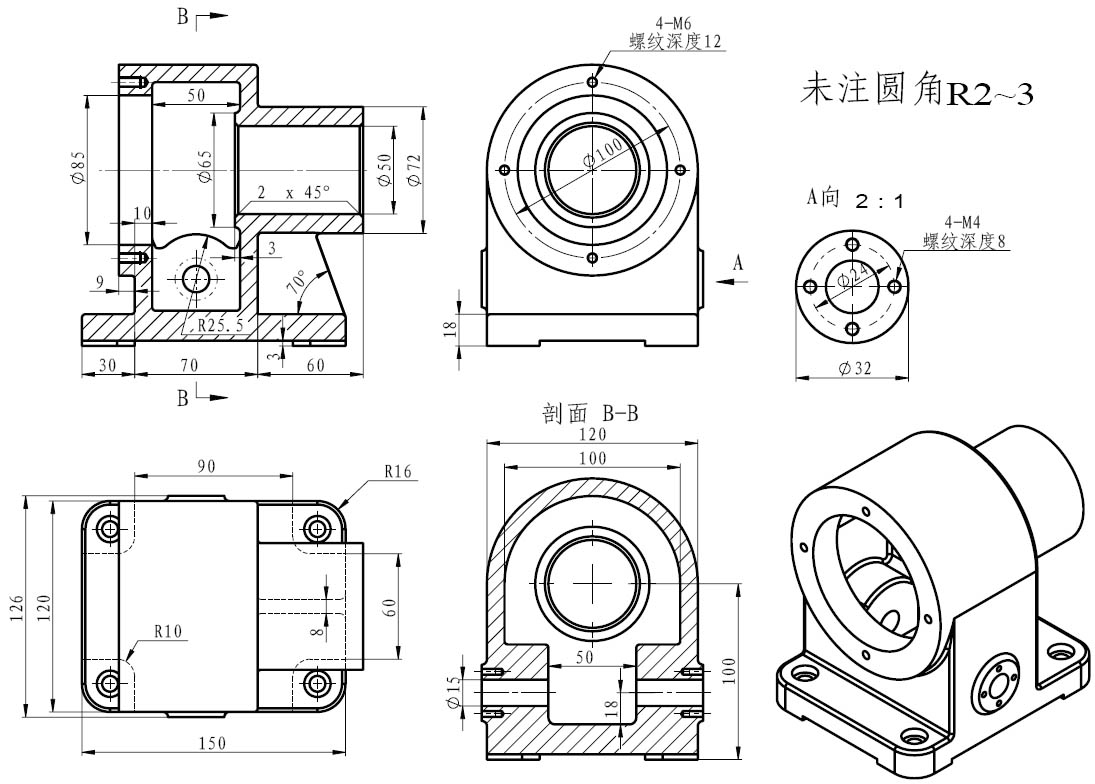

[分享] CSWA考题2
发表于 2007-9-3 12:51:06 | 显示全部楼层 |阅读模式 来自: 中国广东江门
大家先做做看吧!# _3 D: K. g! |, o. }; C6 s
做法不限!!不过要注意一下尺寸哦!& l' L5 R+ v% Y% B! P  g
$ [& y" q; N. ]- k" F5 g[ 本帖最后由 gudufei 于 2007-9-3 18:22 编辑 ]
发表于 2007-9-3 14:48:52 | 显示全部楼层 来自: 中国河北沧州
楼主,谢谢你发题,但是我发现有些地方的尺寸不太明确请查阅。好及时教作业。
 楼主| 发表于 2007-9-3 18:12:43 | 显示全部楼层 来自: 中国广东江门
尺寸无问题,自己要多多考虑一下约束关系!!
发表于 2007-9-4 07:08:08 | 显示全部楼层 来自: 中国浙江温州
原帖由 gudufei 于 2007-9-3 18:12 发表 http://www.3dportal.cn/discuz/images/common/back.gif
% _3 w- _7 c( R, Z9 u 尺寸无问题,自己要多多考虑一下约束关系!!
* d4 h; S! ~" h$ w+ g! W
9 b: {7 x; k' U: d
我怎么也觉得尺寸有问题啊,一是下方的φ15通孔,它的上下尺寸好像无约束。
8 ?( A: H- F8 V) p) |$ X- h, M二是四个沉孔,看不到哪里有它的尺寸。

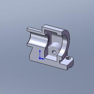

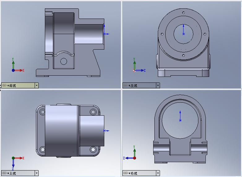

发表于 2007-9-4 23:07:19 | 显示全部楼层 来自: 中国湖南株洲
我也来凑个热闹。。。3 e, C- J! E( F4 i) e
" v8 p; q* u. j. J. Y
[ 本帖最后由 xuhongejo 于 2007-9-4 23:12 编辑 ]

请问楼上出图的各位,下方的φ15通孔,它的上下尺寸是如何约束的?另外,四个沉孔也没有尺寸,是吗?

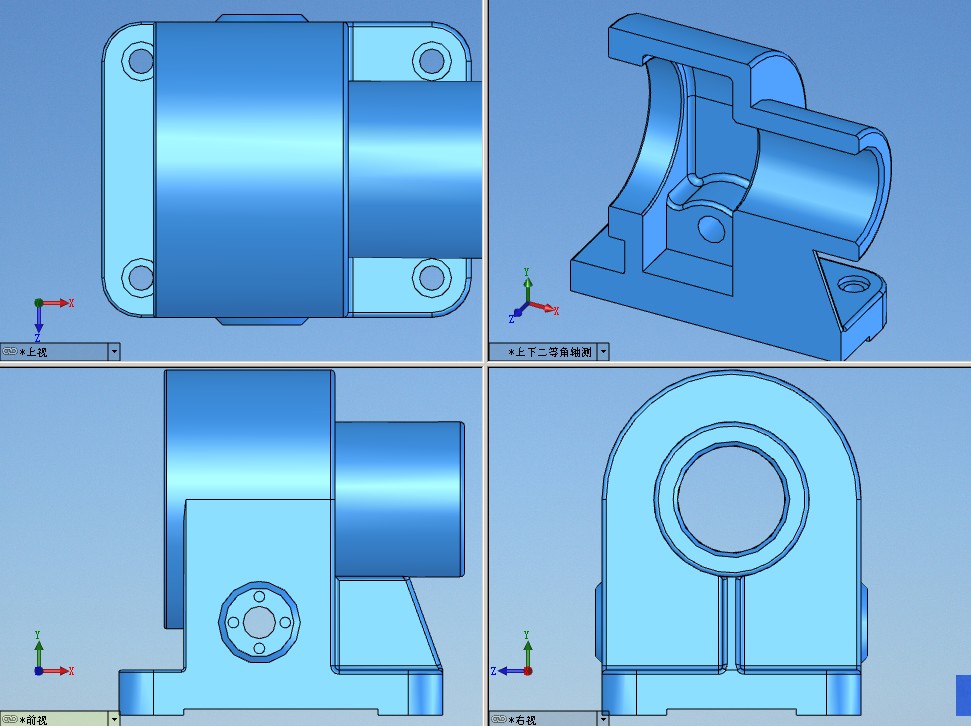

发表于 2007-9-5 22:15:41 | 显示全部楼层 来自: 中国台湾
勿需遮掩的

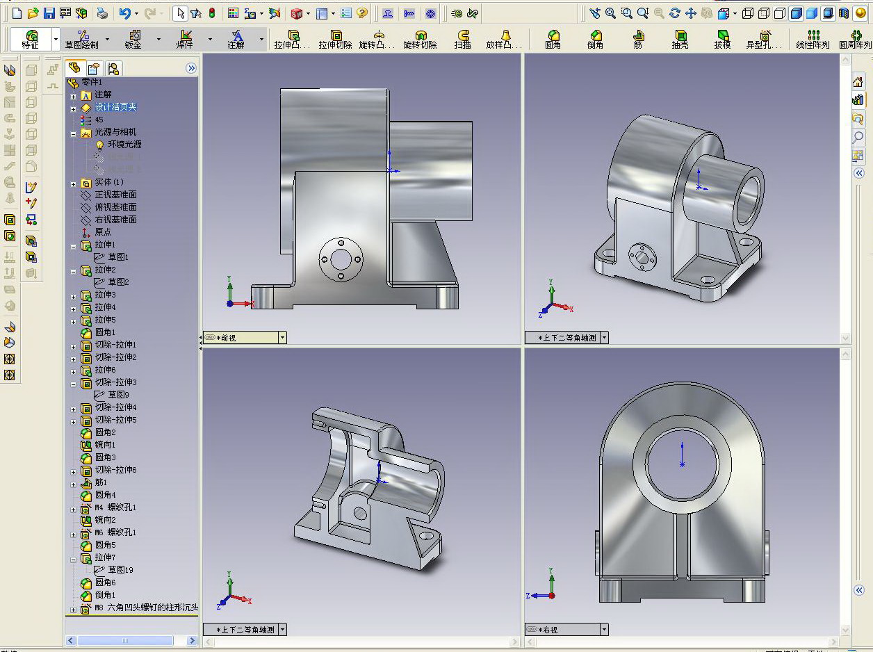

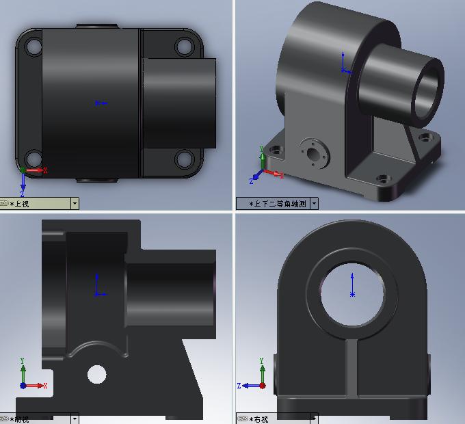

发表于 2007-9-6 00:34:17 | 显示全部楼层 来自: 中国江苏无锡
完成了,见下图,谢谢楼主!

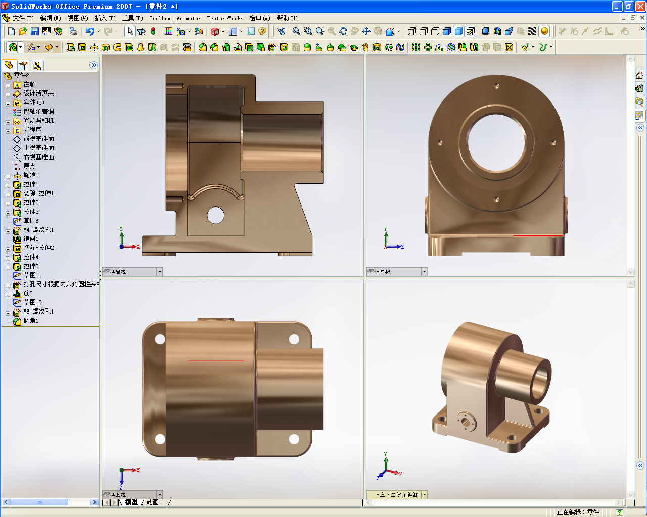

发表于 2007-9-7 13:20:31 | 显示全部楼层 来自: 中国台湾
原帖由 heswin 于 2007-9-7 00:21 发表 http://www.3dportal.cn/discuz/images/common/back.gif" U; e( a, b" F  c$ z: W
ls某几个同志看图不够认真。
' g: @( r' L2 h' t; ^8 r3 ^5 w
# C5 C& j& ^: xLook here :)
发表于 2007-9-7 13:53:01 | 显示全部楼层 来自: 中国北京
我也感觉尺寸不够,虽然没大关系,楼上的图是一处,看图上明显不是一条直线的,还有就是那几个带凹台的孔的大小也没给

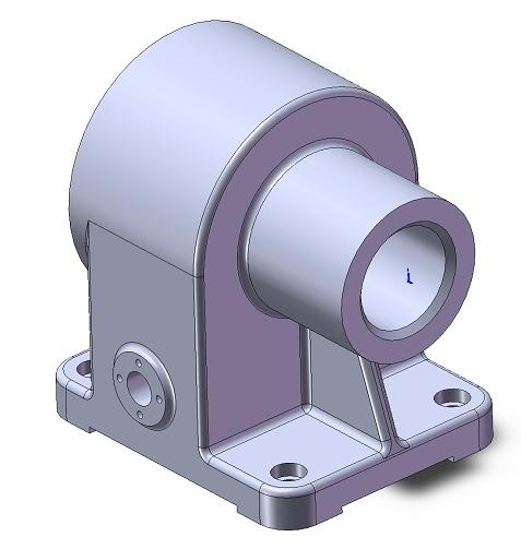

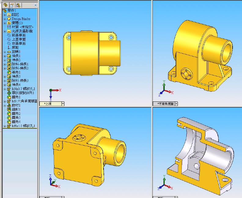

发表于 2007-9-7 15:48:26 | 显示全部楼层 来自: 中国江苏常州
机体
机体,太容易了 titter
3 a+ F& }3 u6 E* a- c  ~
1 \; V# \: a5 D( M, \+ f0 [% @, D# `[ 本帖最后由 zj7200 于 2007-9-7 16:01 编辑 ]

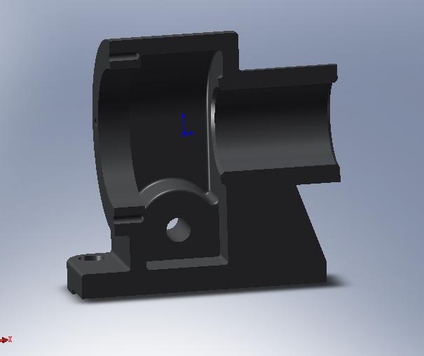

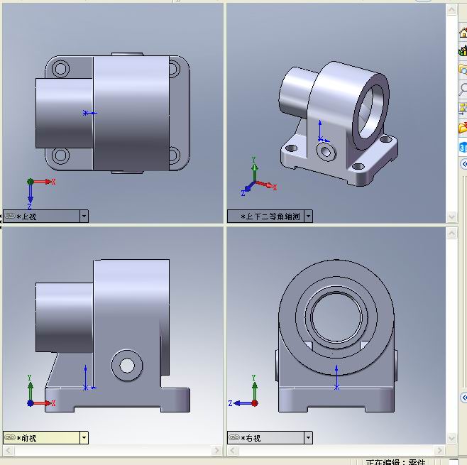

发表于 2007-9-8 08:35:34 | 显示全部楼层 来自: 中国河南郑州
我做的" ^7 W! O( N/ ~9 E+ t0 o6 f, x/ d
" l% F  {+ Z& Y9 _" Y  i" g# P[local]1[/local]
