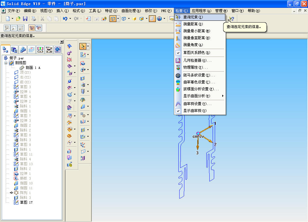

[求助] 如何测量实体截面的周长
发表于 2007-9-3 09:57:45 | 显示全部楼层 |阅读模式 来自: 中国山东威海
SE是不是不能测量实体截面的周长,测量实体的重心转矩等
发表于 2007-9-3 11:59:38 | 显示全部楼层 来自: 中国北京
三维环境里使用检查——查询元素8 V9 y4 }  {9 I8 K; q# ?2 ]5 F
) _3 f* q/ h0 p# }( f  j
, c1 h) \% ^5 Q0 U
+ c1 u5 |& u' m1 D& v( Z5 G8 D( {* O检查——物理属性1 _$ J. U# L4 b. O
9 n% R. p, S) X! R. o$ T) w
q10.jpg 1 \; {- k) l0 F- t: u+ S& ~0 j
! a( A# n/ C7 y0 m+ q

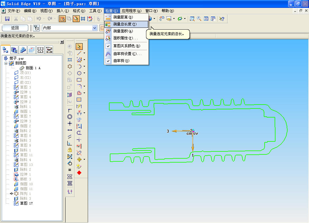

7 q: [5 I( [, N( D2 S如果测量复杂轮廓的周长可以使用草图
% H6 F+ R( H' U$ ^' q  ^) z( b包含:取轮廓截面6 {9 o  I- [  z5 o0 O4 M4 N
检查——测量总长度
$ u! d& N* n* b' h( j
 楼主| 发表于 2007-9-3 20:00:48 | 显示全部楼层 来自: 中国山东威海
谢谢,现在从SW转到SE,还不太习惯。我认为应该是可以的。但是检查菜单从字面意义理解还不太友好,也可能是SW先入为主了
