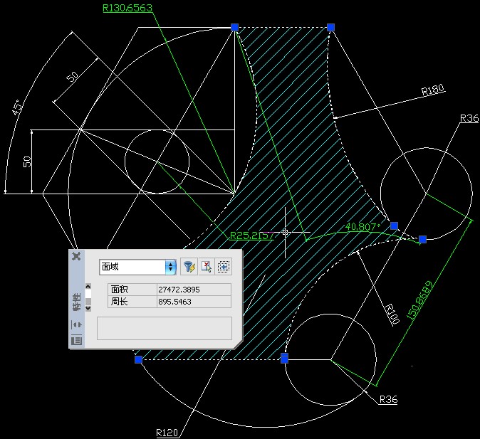

[练习题] 【进阶级练习题36】
发表于 2007-9-2 20:23:27 | 显示全部楼层 |阅读模式 来自: 中国上海

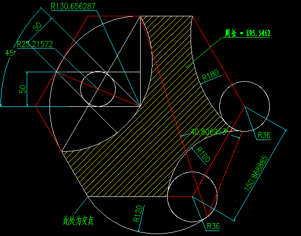

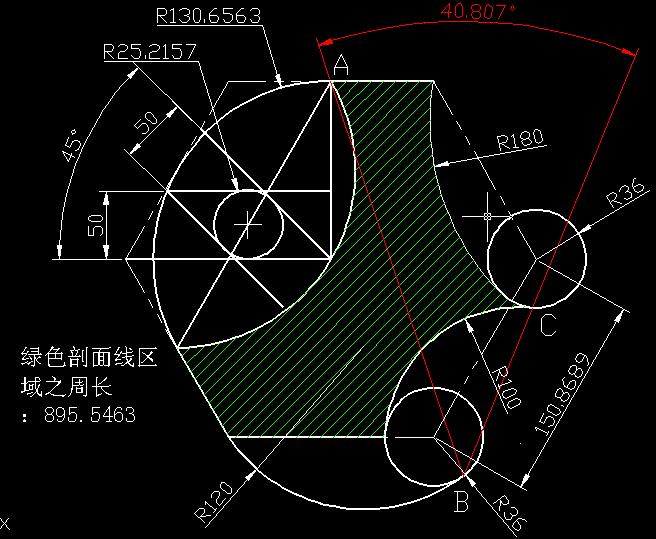

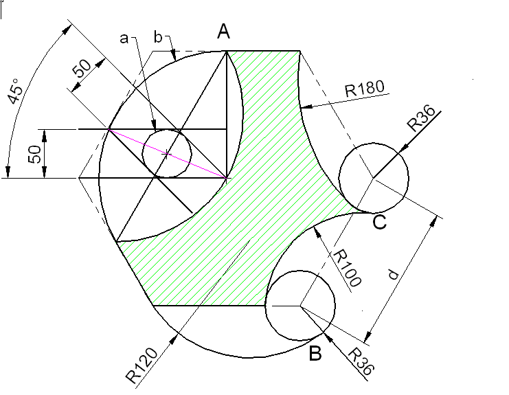

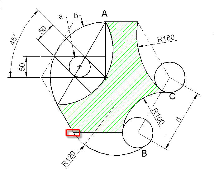

【进阶级练习题36】9 J+ R$ j3 S7 m3 x) ]* x
原创:Joseflin先生(台湾)      整理:SHAONX(上海)
/ D5 D% ]8 A% W) |# d
1 p# {4 d& K0 ?" I2 i+ Q# I9 A求:/ H# P  Z' m2 M) Z) g5 C2 |; M
1. a 之半径值为何?
2 Y0 q% t9 h/ v2 t, G           a. 25.1275    b. 25.2157    c. 21.5217+ z* Q; O. o3 Q# f0 E
2. b 之半径值为何?
' y4 a; X: f" U! v4 F0 N: e           a. 130.3656    b. 130.5636    c. 130.6563
' z% H" c. _5 r* P3. d之长度为何?- J) U  k& q% |! F- d
           a. 150.6869    b. 150.8689    c. 150.9868% \, t, K8 s2 U+ T; f( Z5 G/ ?# q
4. ∠ABC之角度为何?
, a' g3 L) J8 q5 i7 s! c           a. 40.078°   b. 40.708°   c. 40.807°2 ^, Q+ m7 Z7 t$ A% t  r6 A
5. 绿色剖面线区域之周长为何?, X& [: G: q; @# l2 G, M) D
            a.895.5463   b. 895.4563    c. 895.45365 b' |' _6 |3 a7 Y( }
: \; Q' \8 J8 x3 j
注:左上角的小圆,与长斜线内侧(右边)的水平、斜线相切,
" j0 O4 d& [' V- ~8 ^& t      长斜线外侧(左边)超出水平、斜线。
1 o9 ~. F6 G1 `$ n4 e+ T7 ~$ C+ d$ J+ ]6 R. N1 p6 _. u

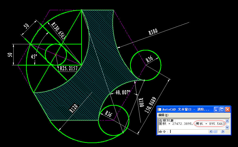

占个位置!再传题; A: V9 E1 {; v0 }& s6 Y3 |6 }
) A, p/ d- P9 U看了一下,如果图示红筐之内是相切的话右边两个小圆就可以确定,做了一下,为R44.61
; P! z4 {5 @8 n5 w  L
. o2 O/ t* ?$ \/ h左上角这个地方有很大歧义,任何两条平行线相切肯定都是25!也许不是相切,但是从图片上看就是!
4 b3 X  I& x8 W
. P5 G( K, c" q" y也希望楼主以后出题时候尽量避免有歧义的题目!
0 z2 P7 V) R2 Q' U& f. I+ M9 N" }2 B2 m( G- |7 _- p/ X9 N
[ 本帖最后由 nyh2000 于 2007-9-3 12:20 编辑 ]
★新手★ + 3 鼓励参与

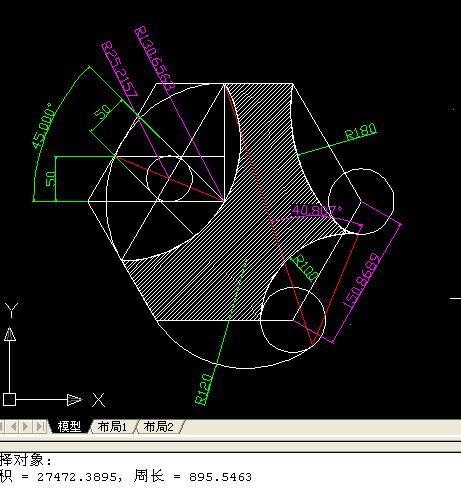

发表于 2007-9-3 08:05:49 | 显示全部楼层 来自: 中国福建三明
我来也。并不只是要占位哟。

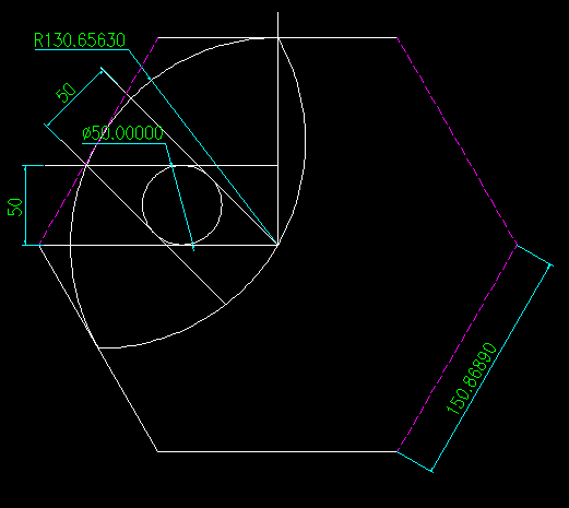

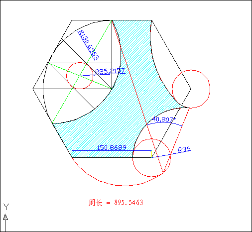

6 Y$ {. s7 M7 K' { 进阶级练习题36.gif ! T, d3 M) a2 }3 D# v7 v
第二张直径变了,但有一边过界.5 H! K$ u1 ^: ?& J2 E2 _
; H, ]7 c7 u+ X4 k! _- D& A如果把小圆的半径设为36,则周长如图变了.
6 O2 k; K3 E) J* w* w5 M; C9 ~9 e- O3 z* G- W4 b& P" A; q- v1 c, r
[ 本帖最后由 jiangxschem 于 2007-9-3 16:21 编辑 ]
★新手★ + 5 鼓励参与讨论

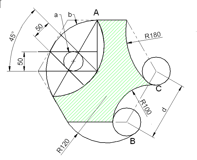

发表于 2007-9-3 08:59:51 | 显示全部楼层 来自: 中国河南安阳
解题讨论

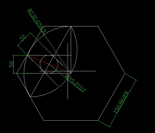

# P! ~/ h. {9 O这是楼主的原题:
$ _; M- F  e  i& P2 b 进阶36问题.gif # n4 A# P; }2 v5 L/ W7 e
按照图中的已知条件,只能做到下面的情况
7 p+ Z8 G1 e6 ` 1.png ! L; }) z6 f" ~' A6 r! d, f  ]
; l/ P- X$ h+ [* K即使这样左上角的小圆不管和四条线中的那三条相切,半径都为25.0000,不知到二楼是怎么作出半径值为25.2157的?昨天晚上我看了第一次楼主发的题目,似乎有右下角B、C处的两个小圆的半径值,不知为啥去掉了?
0 x/ p+ H- i, W1 F: S3 h! \" |
$ V% `9 d; D" g4 `5 q[ 本帖最后由 wsj249201 于 2007-9-3 09:08 编辑 ]
★新手★ + 5 鼓励参与讨论
发表于 2007-9-3 10:01:56 | 显示全部楼层 来自: 中国河南安阳
原帖由 zengjl 于 2007-9-3 09:43 发表 http://www.3dportal.cn/discuz/images/common/back.gif$ ~, ]$ m. v' C0 v  J
左上角我的理解是:% \* w  n; }& Q" c/ Y. U6 z
1,偏距50的两条线并不是和圆相切,只是用来做参照缩放, v$ m+ |, C5 l2 N
2,圆可用c--3p--tan,tan,per做出来
0 Q" w. t% t# Z3 e& w) M" N- j9 x* M* L# t: C
右下角B,C处没有小圆尺寸有很多解
& o# j. E4 z5 j( y% `: F
$ i" x2 |4 j4 n9 _5 w2 A2 u你说的圆可用c--3p--tan,tan,per做出来,是相切、相切、?(后面是),再者和那条线相切?

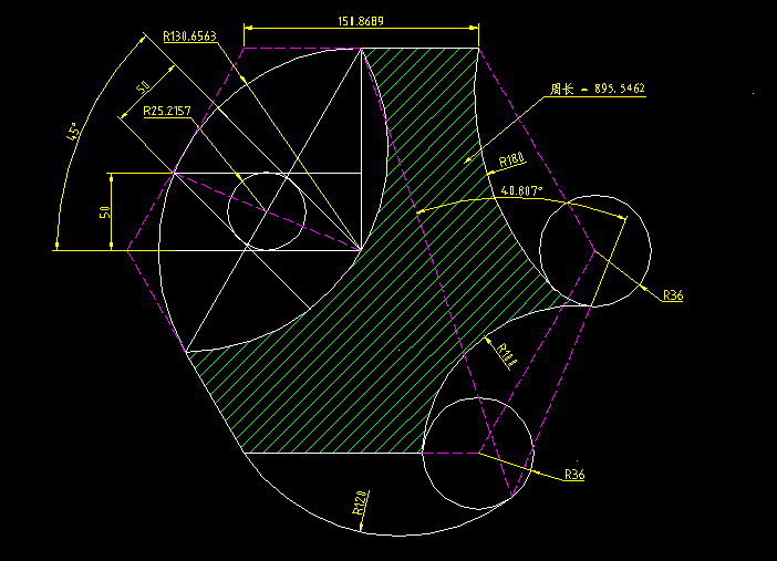

发表于 2007-9-3 16:50:50 | 显示全部楼层 来自: 中国广东韶关

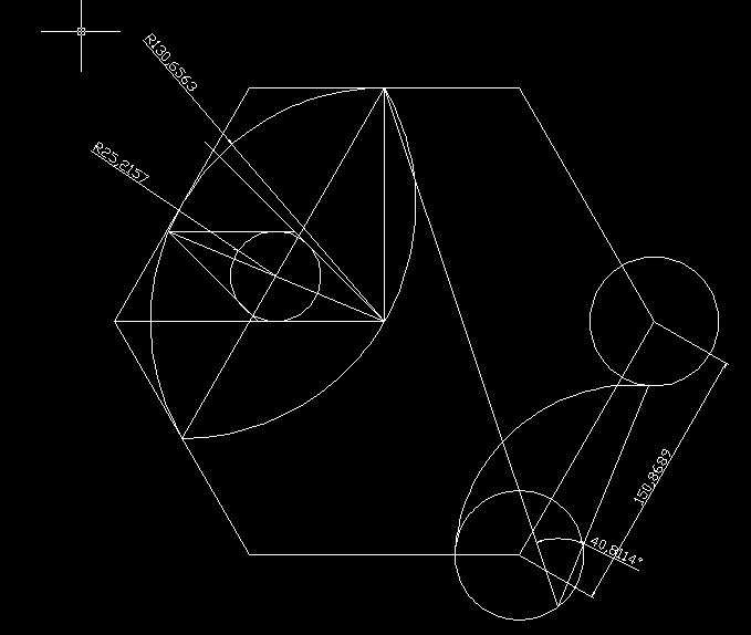

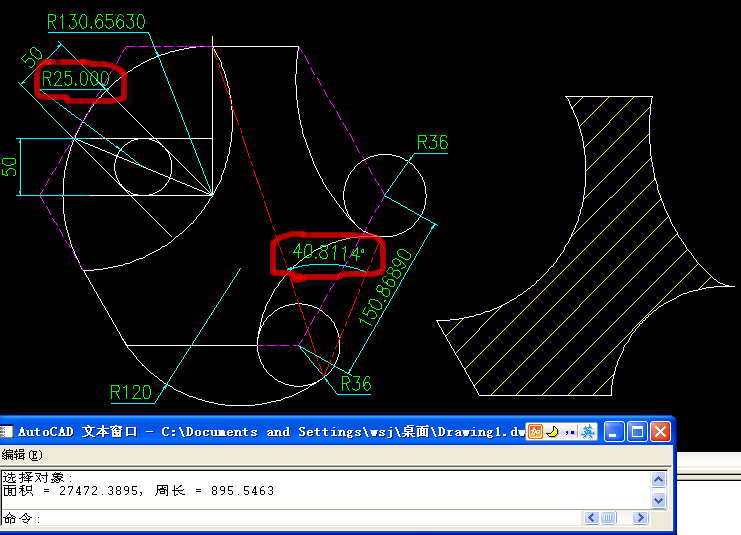

B、C处小圆半径为36mm,原题有问题被shaonx修改过,就把这个尺寸漏掉了
发表于 2007-9-3 17:11:45 | 显示全部楼层 来自: 中国河南安阳
按照B、C处小圆半径为36mm我作出下列答案
' L- \5 G4 L2 c/ \1 ?9 ~ 1.png & G' h/ e3 u6 W  ]$ ^8 ~2 q. s
2 I2 n- \* H9 H# ~4 {, y左上角这个地方圆的直径有很大歧义,任何两条平行线相切肯定都是25!也许不是相切,但是从图片上看就是!上面已经讨论过了。角ABC我测量的值为40.8114°(注:B、C两点为切点),不知二楼的40.807°怎么得来。
★新手★ + 3 鼓励讨论
发表于 2007-9-3 17:26:34 | 显示全部楼层 来自: 中国浙江杭州
原帖由 wsj249201 于 2007-9-3 17:11 发表 http://www.3dportal.cn/discuz/images/common/back.gif
/ O% H; X7 z  S3 F按照B、C处小圆半径为36mm我作出下列答案
' k% Z- C1 b1 e1 k557085
4 X" D9 e* E2 Z; R' V" R3 ~
, O6 l. r/ a; X左上角这个地方圆的直径有很大歧义,任何两条平行线相切肯定都是25!也许不是相切,但是从图片上看就是!上面已经讨论过了。角ABC我测量的值为40.8114°(注 ...
* ]; c) r! k7 {9 z
) O: h+ U4 w2 T& g$ }  K 你那25的圆 先找圆心,在和45度线的那条边相切, 应该于水平线不是相切而是有2个交点的

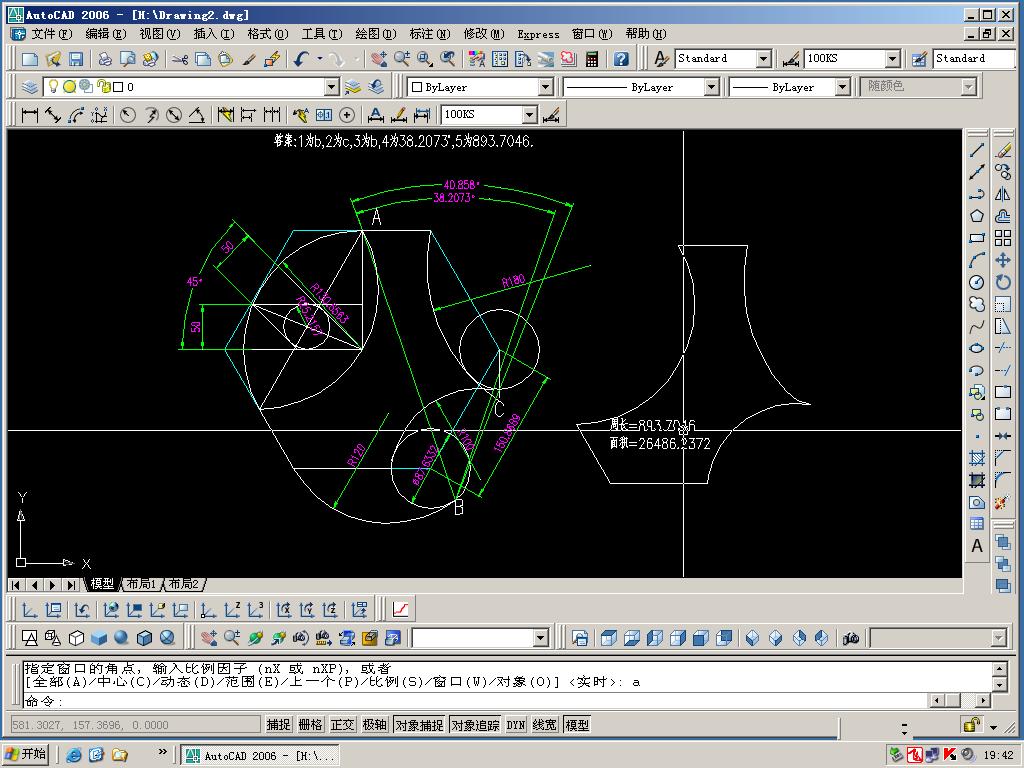

发表于 2007-9-3 19:46:00 | 显示全部楼层 来自: 中国江苏南京
Drawing2.rar
19.93 KB, 下载次数: 9
★新手★ + 5 鼓励讨论

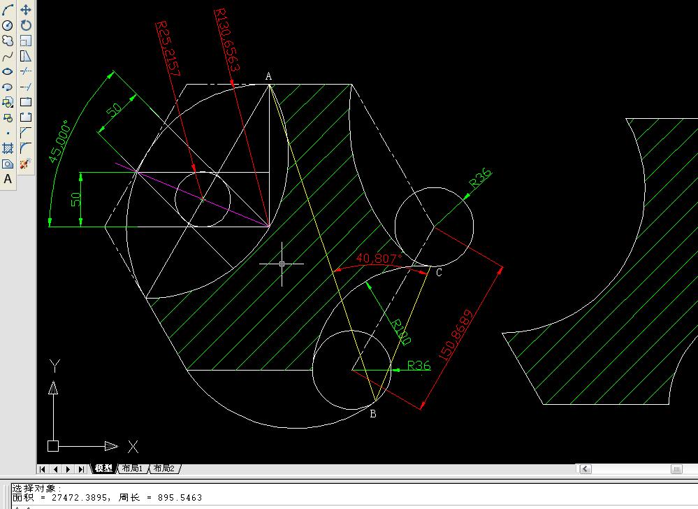

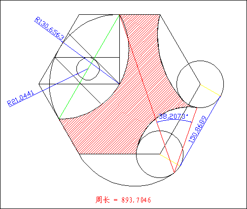

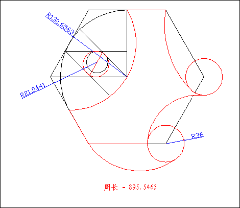

发表于 2007-9-3 20:02:06 | 显示全部楼层 来自: 中国福建三明
原来角度值是40.807,后来不知什么时候,被修改了,不是楼上说,我还没注意呢。左上角有个条件,就是圆心在那条中线上(有星号)。它与棱形中心有个错角,不可能半径比25大,或等于25。应是小于25。且最多只能和两条边相切。

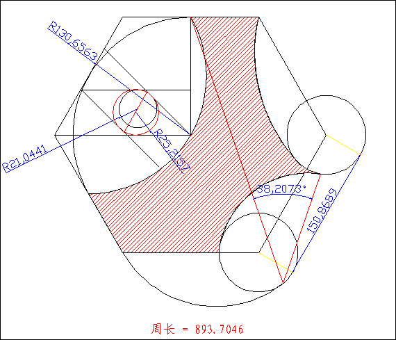

发表于 2007-9-3 21:41:25 | 显示全部楼层 来自: 中国浙江杭州
我怎么是40.811度,哪儿出错了

发表于 2007-9-4 21:01:06 | 显示全部楼层 来自: 中国福建三明
这是楼上的制图

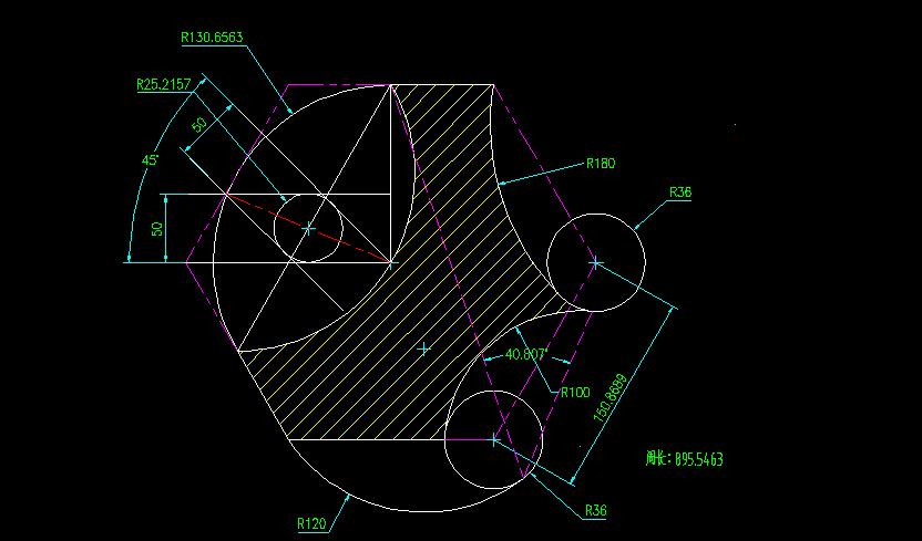

发表于 2007-9-5 08:07:40 | 显示全部楼层 来自: 中国河南安阳
经过以上得讨论终于将题目按照1楼出题得意图将题目作出来。1 W* h2 s8 g( ~" ]( U3 Z% y8 [

发表于 2007-9-5 12:39:21 | 显示全部楼层 来自: 中国福建三明
我的正确答案也出来啦

发表于 2007-9-5 20:37:15 | 显示全部楼层 来自: 中国河南安阳
原帖由 korance 于 2007-9-5 20:08 发表 http://www.3dportal.cn/discuz/images/common/back.gif
) \# R! D) `! Q) K! R+ V不知道什么原因,就是错了二个题目!
; S" _. Y* a2 o看21楼“此处为交点”不是圆弧和直线相切,如果做成直线和圆弧相切做出来就是你测量的角度。

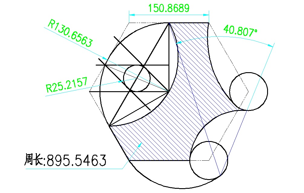

发表于 2008-10-24 15:10:22 | 显示全部楼层 来自: 中国
答案:B、C、B、C、A
