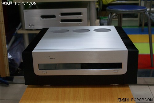

http://img5.pcpop.com/ArticleImages/500x375/0/570/000570661.jpg7 ^' l. D; a+ V8 J' A/ D% q
来自奥地利的静音型卧式机箱

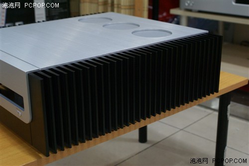

http://img5.pcpop.com/ArticleImages/500x375/0/570/000570681.jpg
" s* H; r  G2 e4 m, M. K8 T机箱的两侧都是厚实的散热鳍片

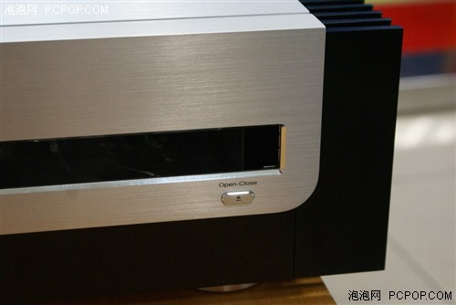

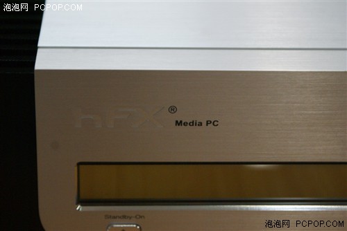

http://img5.pcpop.com/ArticleImages/500x375/0/570/000570683.jpg
1 @3 }  n) U3 a5 q' B9 j8 N全铝拉丝前面板
http://img5.pcpop.com/ArticleImages/500x375/0/570/000570675.jpg* v  |0 M5 B* U& ~
机箱采用全铝材质、每侧都有32片鳍片

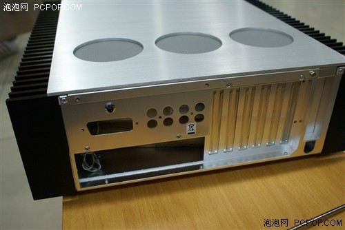

http://img5.pcpop.com/ArticleImages/500x375/0/570/000570713.jpg
4 M* N3 S; ~" J  G% i机身后部并没有设计散热风扇位

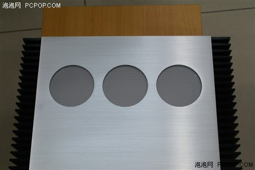

http://img5.pcpop.com/ArticleImages/500x375/0/570/000570677.jpg
( u" Y# ]& t  ?9 `8 Z! j" ?3 |2 X. A机身顶部配有散热网孔、可装9cm风扇(风扇厚度不明)
    这款卧式机箱采用全铝材质,不过比起多数全铝机箱来说要重很多。机箱的两侧配有黑色的散热鳍片,机身可以充当散热器,可能你会问到机箱内部的硬件和机身怎么接触并导热?带着这样的问题,让我们来看看下一页!+ B# w8 O* b( w% O3 x- p

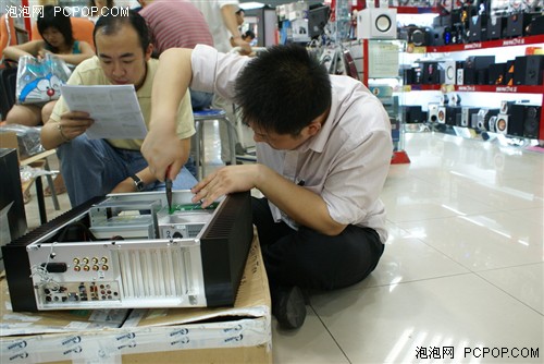

装套HTPC我花了一天时间
/ Z0 u' l3 J; j2 a1 ]9 T( \* e
  x$ ~7 @. b3 L    不是任何一个装机商都能接得了这活,你看看村里哪个装机商能耐心的研究和安装这类机箱
# g2 u. y3 a! R$ H# Z% E8 \* g
# a! f2 g, n+ R' I( s

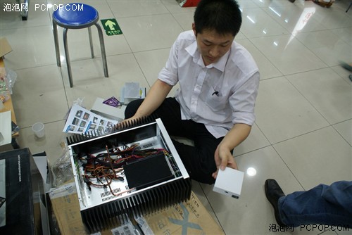

http://img5.pcpop.com/ArticleImages/500x375/0/570/000570817.jpg
" V6 E2 I& @+ |$ y# G2 u花一天的时间安装、装这样的机器绝对需要耐心

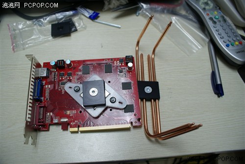

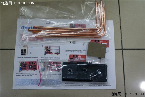

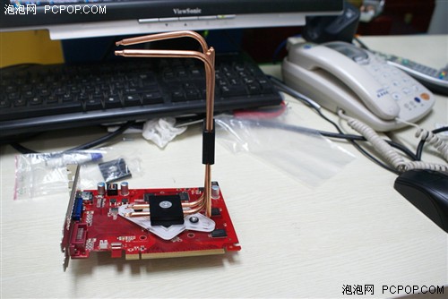

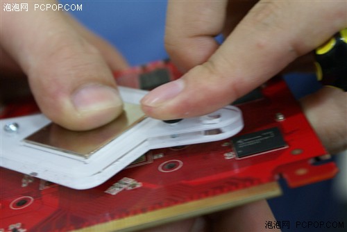

显卡散热器同样很简单
http://img5.pcpop.com/ArticleImages/500x375/0/570/000570789.jpg
6 F' Q0 m+ u- c" `+ C4 f将较薄的散热器固定在GPU上
http://img5.pcpop.com/ArticleImages/500x375/0/570/000570794.jpg2 h. ^  t6 a9 J6 K
黑色的铜块负责固定热管和导热
http://img5.pcpop.com/ArticleImages/500x375/0/570/000570795.jpg
( K5 ~/ D. M8 c1 J! h. O7 [$ h% J固定好的显卡
    硬件和机箱之间传递热量主要靠热管和铜块,而这两套散热套装都是需要另购的。看来想要享受到静音,没有笔大投入是不行了。现在仅仅是刚把散热器装上,让我们再来看看其它硬件的安装。

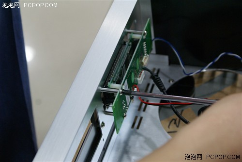

http://img5.pcpop.com/ArticleImages/500x375/0/570/000570750.jpg
! c0 b) @$ E6 _' d, _/ iVFD面板安装比较简单

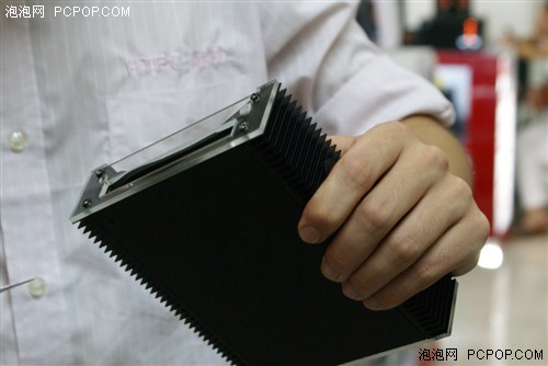

# v  V; _. R( [硬盘盒同样属于另购品、外国人太有才了
http://img5.pcpop.com/ArticleImages/500x375/0/570/000570820.jpg0 k* A2 G3 n4 b9 K, i( }2 X9 d5 B
被包裹起来的硬盘散热能好吗?

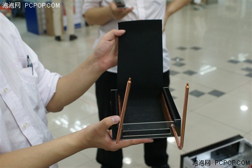

● 热管不要弯曲次数太多
. }/ }( A# |+ v0 g
    想要装好这个静音电脑一点都不容易,特别是要弯曲这些热管难度比较大。要注意的是,热管每次弯曲都会降低其导热性能,而这里的热管弯曲次数太多和角度较大,可能会对性能有一定的影响。

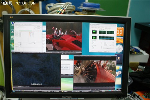

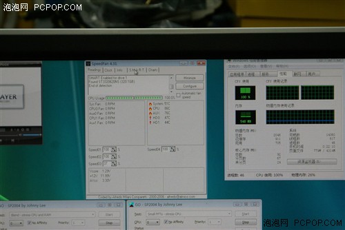

同时开3个播放器CPU照样跑

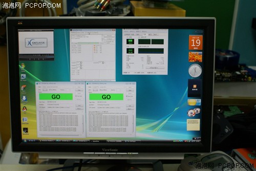

0 l/ _9 i* d4 a* K    这套平台采用的CPU为Intel酷睿E6550,笔者也怀疑这种采用被动散热的平台,CPU的温度如果较高能保证系统的稳定吗?带着这样的问题进行了测试,看看效果怎么样。. R% t: z/ s6 o7 B8 `
http://img5.pcpop.com/ArticleImages/500x375/0/571/000571180.jpg" A& v# M+ k- n' w% f
跑SP2004、CPU占用率为100%
http://img5.pcpop.com/ArticleImages/500x375/0/571/000571181.jpg
2 u2 t! q+ I8 [CPU温度为86度、系统温度51度
# t* t* }' Z  F- r  S: v同时开3个播放窗口、CPU占用率100%

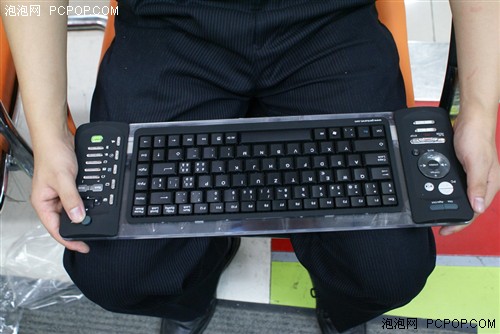

右侧的功能按键
http://img5.pcpop.com/ArticleImages/500x375/0/570/000570844.jpg2 ]6 N: w9 c, b* N: [0 A" F+ O
这样操作还是比较方便

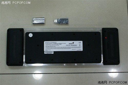

http://img5.pcpop.com/ArticleImages/500x375/0/570/000570846.jpg7 e% @7 c+ W$ B! p* I/ z) n7 p) [% ^

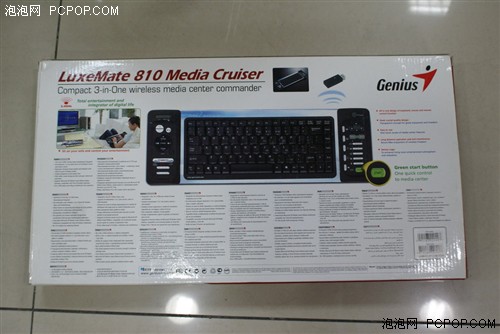

键盘后部
http://img5.pcpop.com/ArticleImages/500x375/0/570/000570847.jpg
3 d1 B7 l7 I1 T1 V  G; E包装盒后部
