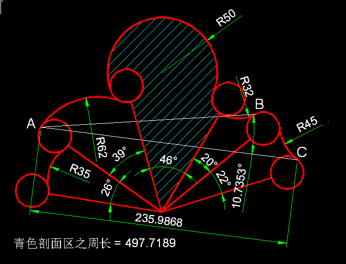

本提出了点小问题,原题中23楼jiangxschem指出的很对,经过仔细看题,我觉得应该是以圆弧与圆的相切为准(个人看法),而不应是圆弧到直线结束。因此标准答案应为:497.7189。8 C" v# s% L/ |5 t$ Y
既然大家给出了497.7267,也不能算错(因事先没交代清楚)。
) Y( l& Y# X8 S6 [2 c
  {! U) U# B0 J( G' z+ P6 Z【进阶级练习题35】标准答案:
" u  @# F6 w/ ?$ T: {! p% }' a" f1. AC之距离 = 235.9868,就是(c)
* f* e* w% K- k7 ]/ v. k2. ∠BAC之角度 = 10.735,就是(c); q8 n4 P. u  o
3. 青色剖面区之周长 = 497.7189,就是(a)9 t  l5 F6 i! r7 u, M

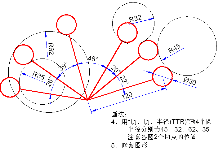

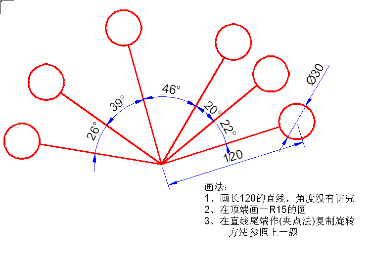

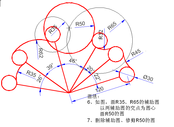

【进阶级练习题35】解题思路:: D* i( h2 x1 g, T) G
本题的相对比较简单:
" N) `" l7 D5 C/ r主要是训练复制旋转(夹点法)以及圆弧的画法。
: ^; f3 C9 K0 i8 l* M) q3 s2 L% T  r) Y  Q3 k' ~
进阶35解-2.gif + C9 W9 a" Q, B& @/ U7 W3 {
& d3 O+ k$ i% c3 F: A7 Z* q! y 进阶35解-3.gif
% f( }* R7 O$ K/ t4 p7 ]8 ?

两个辅助圆,50+15(小圆半径),50-15。是这意思吧。不过我是直接用相切、相切、半径直接画出来的。这会有区别吗?
发表于 2007-9-3 12:59:10 | 显示全部楼层 来自: 中国四川眉山
受益了,非常感谢,支持楼主
发表于 2010-9-5 11:24:38 | 显示全部楼层 来自: 中国辽宁沈阳
好像直接用相切画圆会更简单
