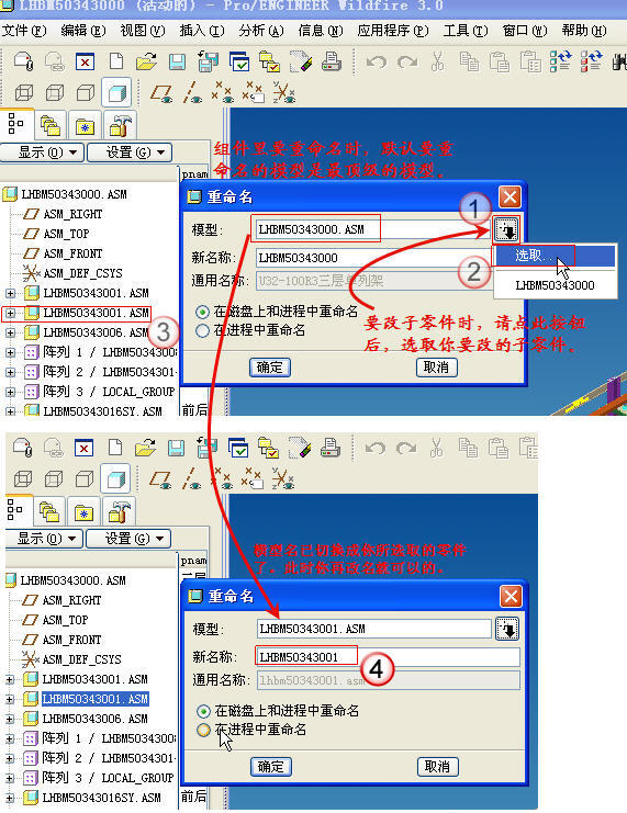

小弟有一问题请各位解决,不知道如何在组件下修改零件名称,本来认为是很简单的事情,可是却真的不会做,现急需解决,请诸位帮忙(在线等),谢谢!!!!8 N& ?; d4 I7 ]) F7 D3 L3 ]5 k' Z! ^

重命名是选取你要命名的子零件.如下图.
& W7 U$ u, C3 w0 h6 x; i 2.jpg ) f' A8 u, W7 Q( x9 Q

发表于 2007-9-1 14:00:07 | 显示全部楼层 来自: 中国浙江宁波
可以改的,很简单
' n! C& U4 b! Q比如某组件内含一个名为A的部件,想把A改名为B,则
, w. h% m) a  {" d; ^1 Y+ F8 p打开该组件,在组件中找到名为A的部件,用新窗口打开A$ v' q# d( m0 V
在新窗口中把A改名为B,回到组件,一定看到组件里的A也变为B了
" W* n7 |. d" h' l' [保存一下组件即可" m) h, k3 b5 T: z  \- g
6 w; v6 P/ t, G) _! t
5 }+ T6 M. n# O; X1 h; cPRO/E是单一数据库,这话几乎每本书上都会提到,
+ D, Q, ?: V1 o* T6 c. ]但好多人没去注意
+ E* b, z/ a! J6 `: [6 b( p9 [8 T) P上面提到的方法就是单一数据库原理的一种应用
/ O# @8 g' ]5 u9 S$ p要实现数据单一,就要实现数据的传递和映象
( I( v" ^# }; H. ?. `3 t数据在硬盘上是死的,在内存里是活的,(病毒不就是吗?不进入内存前的病毒是绵羊!)! |' m* \) R  a& W* _. i1 x1 S
那就打开组件,趁组件和部件都在内存里时当场改喽
! p3 d$ }6 R5 O0 A改了就得保存,不然如何体现永久性!
 楼主| 发表于 2007-9-1 15:19:35 | 显示全部楼层 来自: 中国江苏苏州
请问darkbit"在新窗口中把A改名为B,回到组件,一定看到组件里的A也变为B了"此步具体应该如何操作,小弟正因为不知道才来此发问...
 楼主| 发表于 2007-9-1 15:53:10 | 显示全部楼层 来自: 中国江苏苏州
问题已解决,非常感谢Shuyouai,一直都是如此的热心.这个问题竟然不知道确实丢人,哎...
