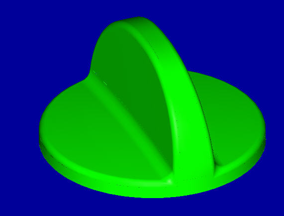

如图所示:毛坯为φ40X27的圆铝材料。请大家帮下忙,谢谢!(附件1为10.0、附件2为9.0文件)

请各位帮下忙,我用了挖槽粗加工和平行精加工都不太行。
发表于 2007-8-31 11:39:17 | 显示全部楼层 来自: 中国陕西西安
不行的表结果是什么啊,可以考虑挖槽和等高。
 楼主| 发表于 2007-8-31 14:05:29 | 显示全部楼层 来自: 中国广东中山
在利用“曲面精加工平行铣削”后出现下面的情况,有什么方法可以解决,要不要再加其它的精加工方法,具体方法是什么?请大家帮下忙。

不太明白,垂直的面也要用平行铣削吗

我是用9.1做的* J# n) g. p) P: a; ?+ {
请看看有没有问题

发表于 2007-9-3 23:24:09 | 显示全部楼层 来自: 中国北京
挖槽+等高外形+环绕等距,应该可以完成
