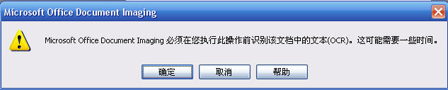

发表于 2007-8-31 15:29:21 | 显示全部楼层 来自: 美国
用micrsoft office工具中的micrsoft office document  imaging工具不可以打开PDF啊?
发表于 2007-8-31 15:58:45 | 显示全部楼层 来自: 美国
用micrsoft office工具中的micrsoft office document  imaging工具可以导入PDF, 再打开,我试过了,谢谢 WSZDZDH 25 的讲解
发表于 2007-8-31 22:27:11 | 显示全部楼层 来自: 中国江苏镇江
原帖由 wszdzdh_25 于 2007-8-30 23:09 发表 http://www.3dportal.cn/discuz/images/common/back.gif( ]* v- \8 x) c: m, U' w! O
你可以使用micrsoft office工具中的micrsoft office document  imaging工具可以将PDF转换成WORD格式的,我用了很多次了,很不多的。
1 r( f: z0 Q' k4 Y5 k# t7 h$ V
# U; B& ~5 g) W8 k这个转换的过程其实就是用了OCR识别
