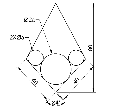

[练习题] 【進修級練習題28】
发表于 2007-8-30 08:07:32 | 显示全部楼层 |阅读模式 来自: 中国台湾

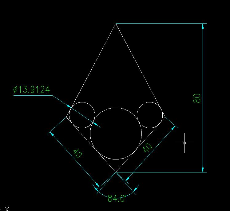

1. a 之直徑值為何?1 L5 W# h) F1 r0 L; s8 ?
    (A) 13.9124   (B) 13.9142  (C) 13.9214$ B2 r2 Q" t  r/ m

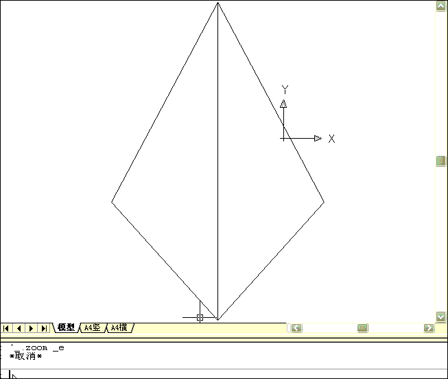

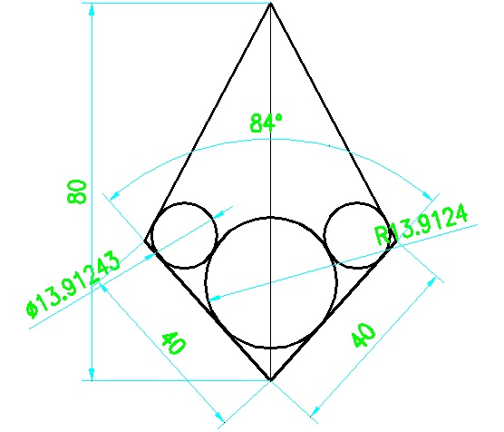

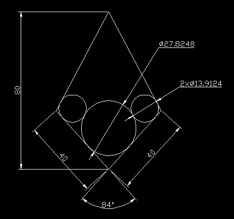

发表于 2007-8-30 08:41:02 | 显示全部楼层 来自: 中国台湾
用缩放法作了一个

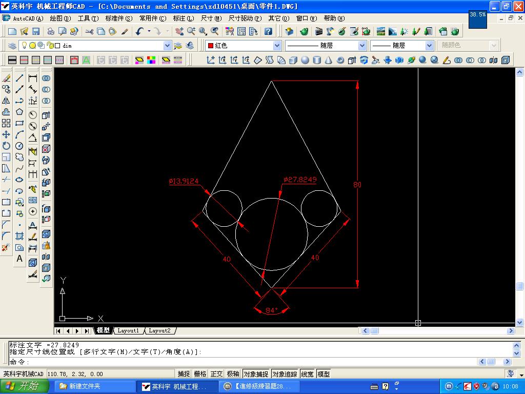

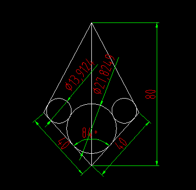

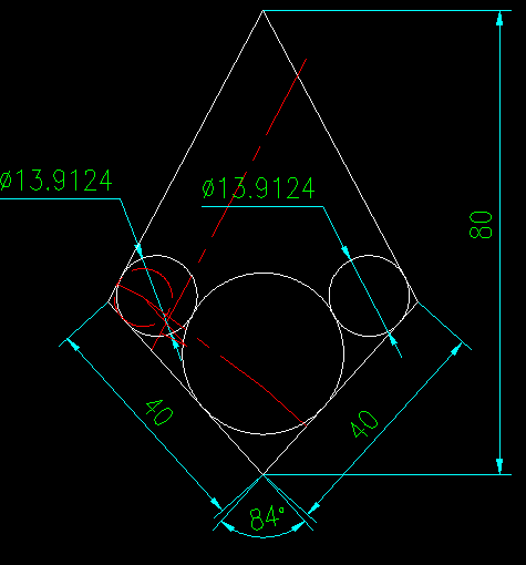

发表于 2007-8-30 08:44:25 | 显示全部楼层 来自: 中国浙江杭州
我做出来的怎么有点偏差
* x, [1 O& g3 @8 Y" S6 |哪儿错了?
★新手★ + 5 积极参与

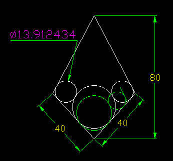

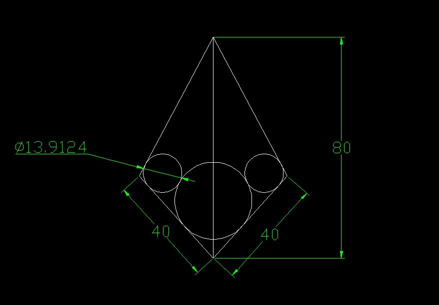

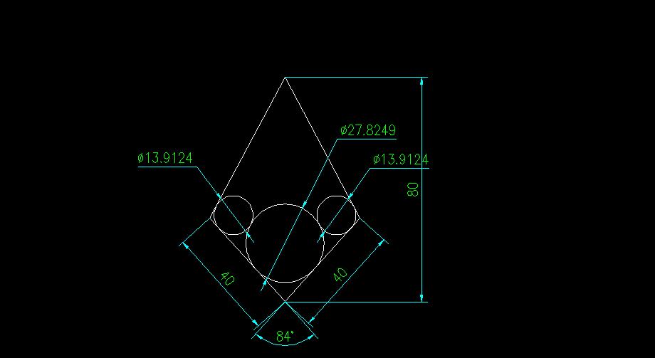

发表于 2007-8-30 08:46:32 | 显示全部楼层 来自: 中国上海
赶早来交作业了  可有点偏差, 请高手指正
★新手★ + 5 积极参与

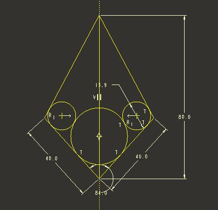

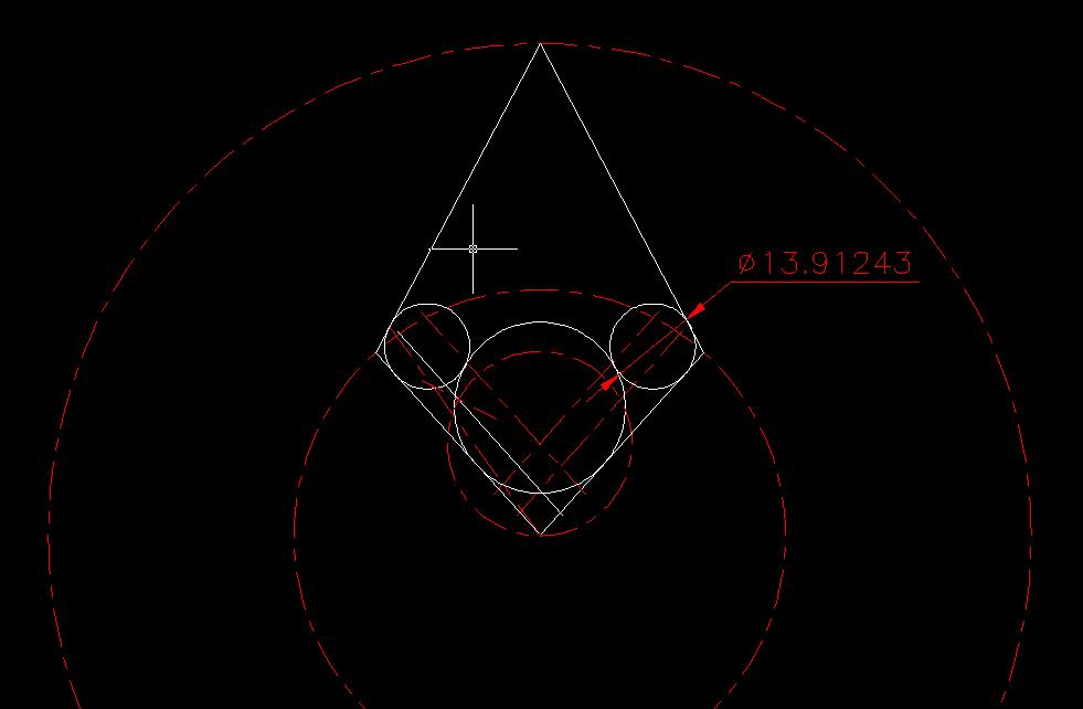

发表于 2007-8-30 08:47:19 | 显示全部楼层 来自: 中国河南安阳
图中的红线为辅助线) c3 `6 v( g3 g3 Q% K
★新手★ + 5 积极参与
发表于 2007-8-30 09:01:27 | 显示全部楼层 来自: 中国河北邯郸
作出来了,不知道对不对。

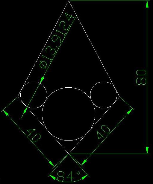

发表于 2007-8-30 09:03:44 | 显示全部楼层 来自: 中国广东韶关
1.jpg , C6 y3 z+ }* {4 w
参与人数 1三维币 +10 收起 理由
★新手★ + 10 积极参与,经验分享

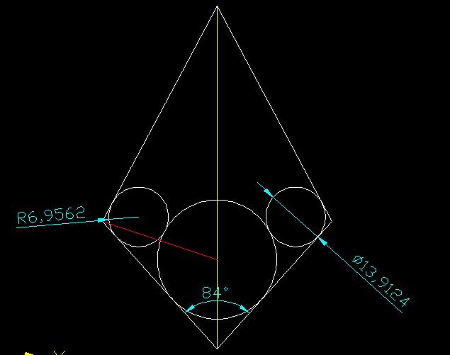

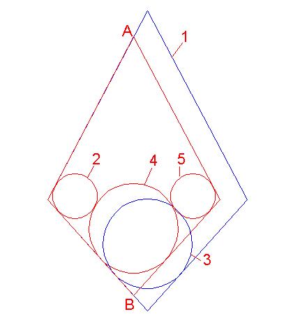

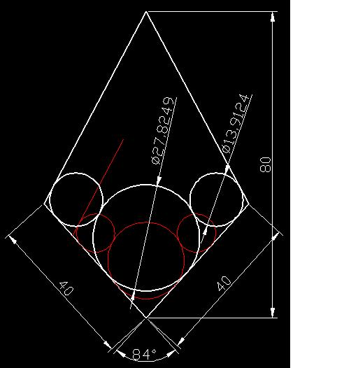

 楼主| 发表于 2007-9-4 08:25:07 | 显示全部楼层 来自: 中国台湾
1. 作80x40x84°之菱形#1
/ t  C$ z/ E2 Z+ U& M; U/ [2. 以CIRCLE(t t r) →1'st=tan#1左上邊  2'nd=tan#1左下邊  r=5 →作#2圓! G( ^. x7 B. \. F
3. 以CIRCLE(t t r) →1'st=tan#1#2圓  2'nd=tan#1左下邊  r=10 →作#4圓+ f! i+ r& o: n1 p5 n& F
4. 以MIRROR →obj=#2  axis=#4圓心垂直線 →作鏡射圓#5
( B3 t% s' \% q/ c2 S( t5. 以SCALE(r) →obj=紅色部份  ref=AB  new=80 →將圖形縮放至正確尺寸
参与人数 1三维币 +10 收起 理由
★新手★ + 10 经验分享
