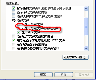

 楼主| 发表于 2007-8-29 18:56:52 | 显示全部楼层 来自: 中国河南安阳
按照2楼的方法可以解决,但多了一项内容
3 y5 v; Q* q! _$ P# o  }/ K
0 B" h( g9 H. g  K' \4 c0 ^' x0 t 1.png ! c5 t$ S* g4 O1 p2 l7 d% G, `  o
' ?2 _( U( w" _3 }
谢谢2楼的兄弟good
