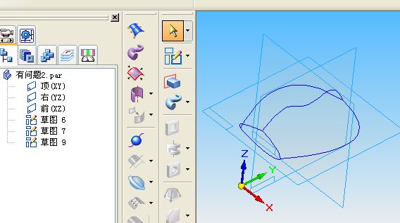

在扫掠拉伸中我使用三条路径和一个截面拉伸时,始终出错.(出错提示为:使用指定路径无法创建扫掠)这是为什么.下面是我画的草图.请各位高手指教.1 J2 T! M, z  J" S5 Z! ]- B, h

这个是我的源文件,请各位高手指教.万分感谢!!!!!
有问题2.rar

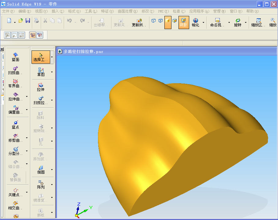

1.你选择多路径扫描1 Z' R2 _; Q- F( n  O. ^+ }
2.选那三根线,分别选的时候还要分别选择接受8 u: k1 S7 K  D
3.选择截面,预览,完成......搞定.

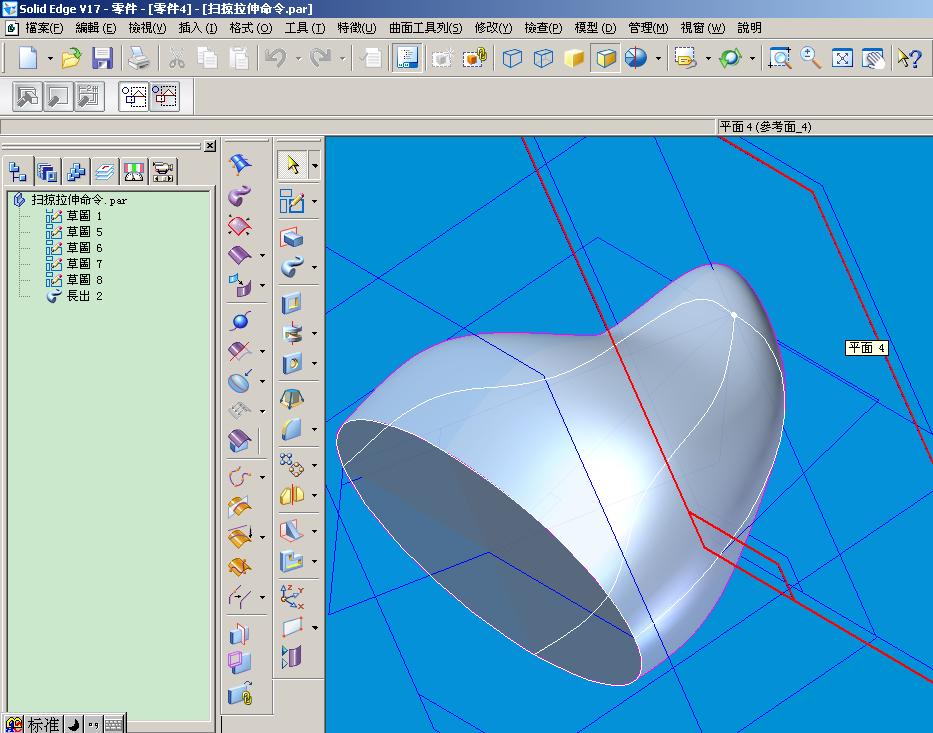

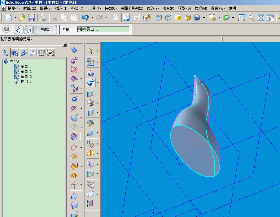

! o0 K( z* h/ o 多路-2.jpg
