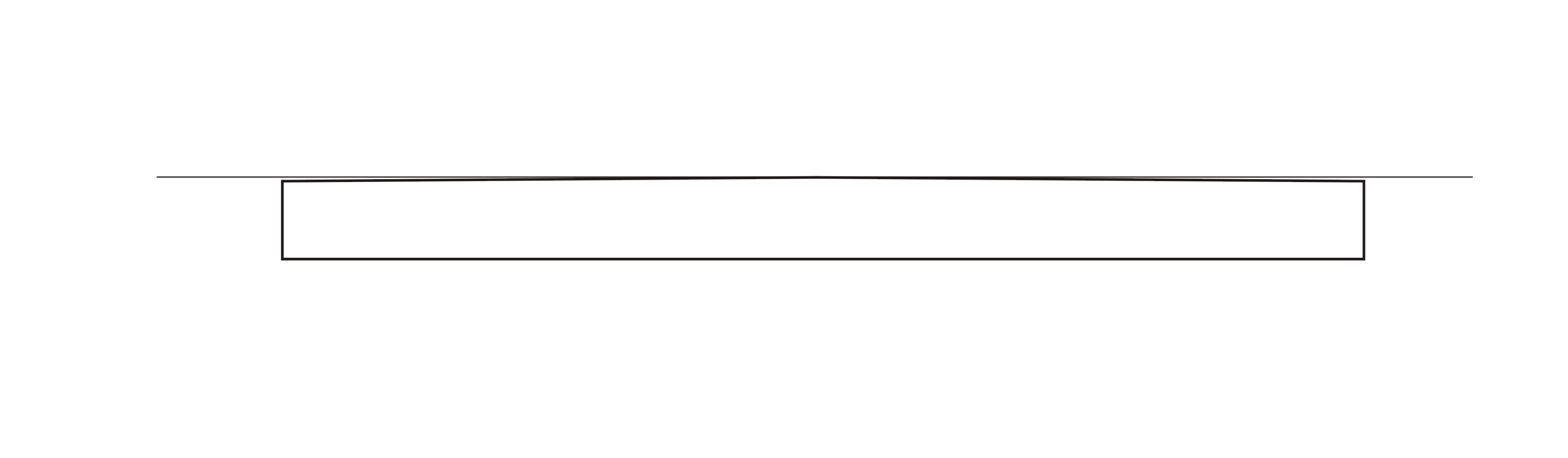

各位大侠:我用的是南方6132-750mm,加工平面的时后中心点凸出,咋办?我是搞批量件的,以铝加工为主。请各位大侠指点指点。谢谢!!!!!!!!!!!

过中心,刀具中心高要装标准。
发表于 2007-8-28 15:24:26 | 显示全部楼层 来自: 中国浙江宁波
如果是LS 说的刀具中心高和主轴回转中心高不一致的话中心会有一个明显的小凸台车不掉的。

从你的图上看中心没有小凸台所以建议你检查以下小托板角度没转到零。导轨镶条是不是松了?不行就检验一下床子的精度。

三楼说的应该没问题,我已经检查过了。而且我用的是全新车床good good good

如果床子没问题的话 不会产生这样的效果啊
: p: n6 x) G. c; o9 F从中心往回带刀
 楼主| 发表于 2007-8-28 22:46:20 | 显示全部楼层 来自: 中国广东佛山
楼上说对了,我是从中心点拉到边缘的

说明你的径向走到架与主轴线不垂直,需要维修钳工对刀架与床身的导向面进行修刮,使走刀架运行轨迹与主轴中心线垂直,且偏向床头箱。要求:0.03mm/500。

机床有三种可能0 K1 A; E4 ?' L2 [: i
1.拖板塞铁松动" O) l9 D/ O3 I( @( k/ [, V
2.主轴轴线与中拖板不垂直! x4 G' @: K. a2 f9 f7 g8 _8 n% A
3.机床主轴窜动  a. ]6 a- w7 g+ M7 c
刀具可能
8 m9 M8 N, @1 H1.刀具角度太小,切削阻力大
9 [" N8 o5 h$ h0 I  L$ V; X2.吃刀量的和走刀速度# p, q. q5 C" R$ ~! W% j2 Q; R
3.刀具中心高度" K3 A1 j' L0 t) Y  A0 \
另外工件定位装夹是否牢靠
发表于 2007-8-31 06:26:26 | 显示全部楼层 来自: 中国天津
如果刀具装的没有问题,那就应该请维修工来检查一下刀具导轨有没有问题。
发表于 2007-9-1 12:44:27 | 显示全部楼层 来自: 中国江苏常州
机床安装水平有问题,把床头箱后面底脚抬高点。
