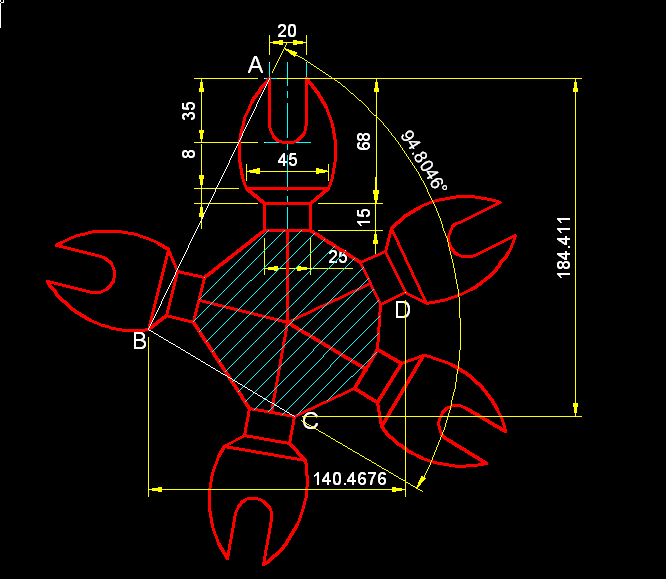

; T3 d1 W& e: s+ T8 ^【进阶级练习题34】标准答案:/ z* j* x9 o0 q+ F- O2 z
1. AC 之垂直距离 = 184.4110,就是(c)
9 |% G  f1 F) f3 y" s9 c& v7 v9 M2. BD 之水平距离 = 140.4676,就是(b)7 v0 y/ ^- I4 b# c3 Z
3. ∠ABC 之角度值 = 94.805,就是(c)
, s! B: x, L1 ]* C9 a4. 剖面线区域之面积 = 7613.5177,就是(a)
1 u6 ?. f4 V6 T# n2 H; v附图:

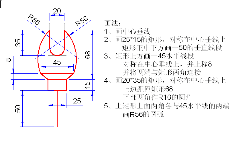

【进阶级练习题34】解题思路:
  |2 A! Q7 n  q+ Y
本题的相对比较简单:

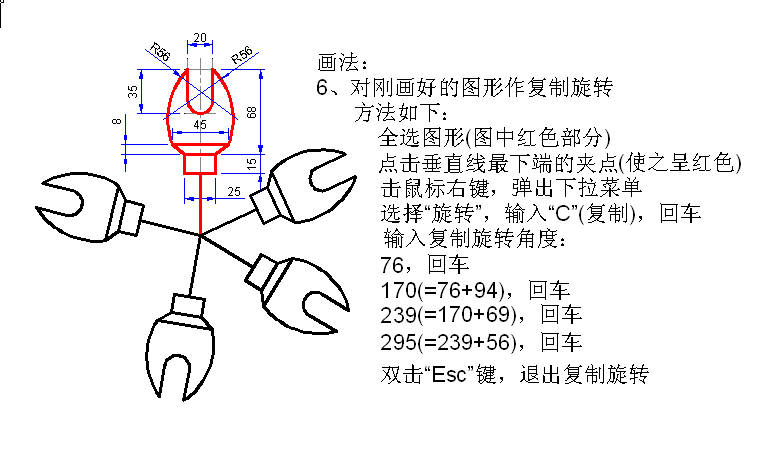

+ i, @" |3 G' f- g% w主要是训练复制旋转(夹点法)的画法。0 E+ G2 [9 `+ C0 n
进阶34解-1.gif " F3 M3 Y! |' Y1 V
: @0 U9 L) Z! ]; C
进阶34解-2.gif ! ?3 s( L7 B4 d/ q( z

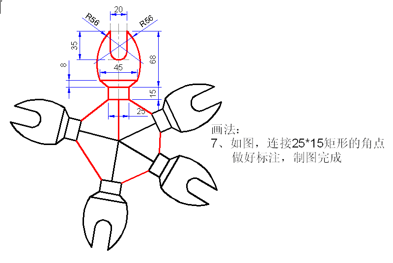

4 n4 w# |( m+ U5 p3 b 进阶34解-3.gif . |6 j- W$ Z' W# L7 O

复制旋转(夹点法),强大。) s- V* B1 N4 }4 D) c( k: l& n7 C7 H
看了才知道,我用的方法太苯啦。
发表于 2014-8-22 12:45:13 | 显示全部楼层 来自: 中国山东威海
我为什么不能用楼主提示的连续旋转复制命令呢?我用的版本低,CAD2007,是版本的问题还是我操作的问题,先复制旋转输入角度回车后就没有命令,直接输入下一个角度,没有用。困惑?谁可能指点一下,谢谢!
