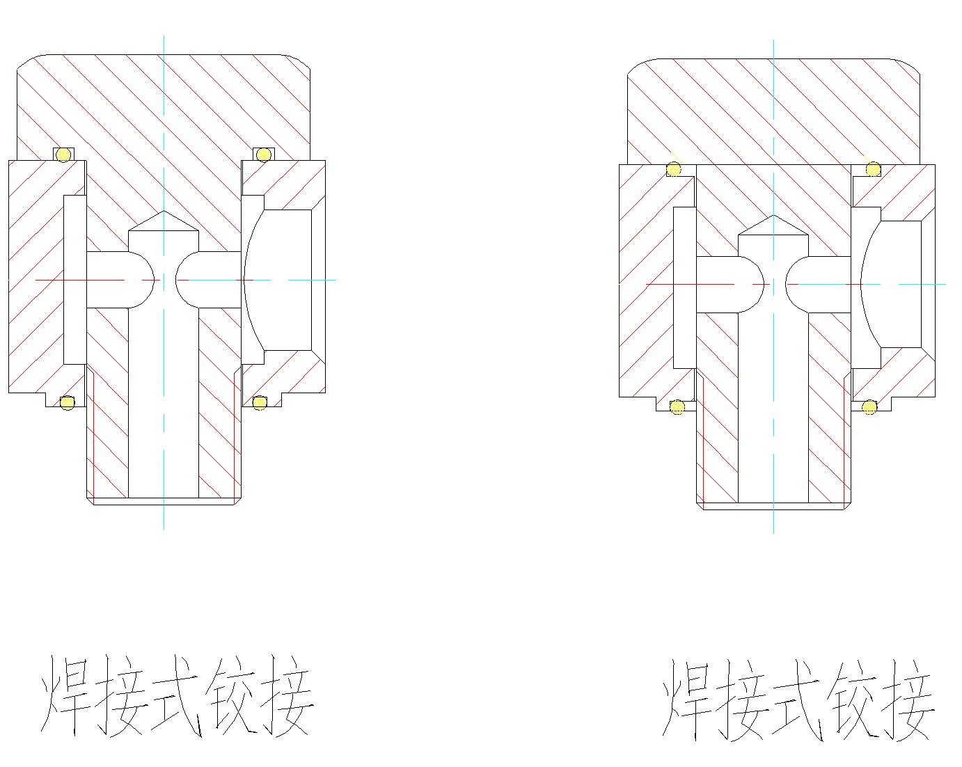

 楼主| 发表于 2007-8-29 23:45:43 | 显示全部楼层 来自: 中国北京
根据布局要求和系统工况(长时间频繁使用),我的系统所用的钢管是φ22X4的,这是经过粗略计算和有经验的师傅商量的。大家可以参考!
0 s6 i5 d9 n2 h对于钢管也要注意焊接的工艺性要求。" i; y$ u8 I# u- z! {8 N
2 H4 u$ E7 _/ p- G* y  E[ 本帖最后由 柠檬咖啡 于 2007-9-12 19:41 编辑 ]

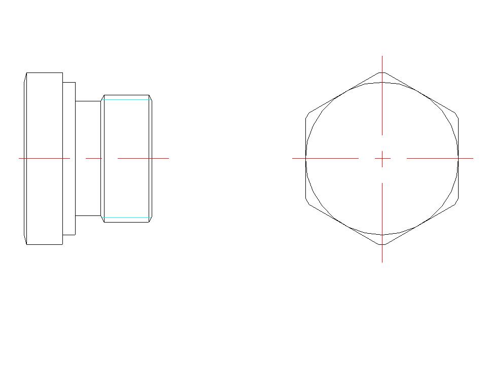

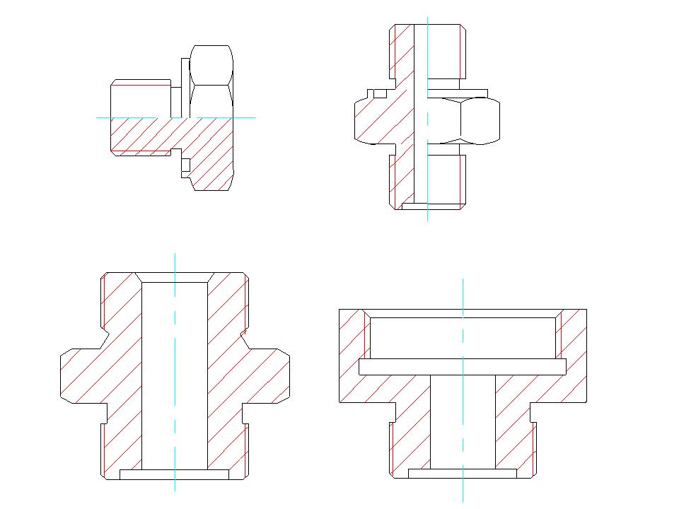

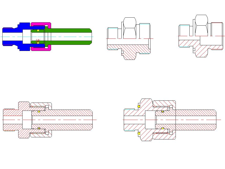

 楼主| 发表于 2007-9-12 19:50:27 | 显示全部楼层 来自: 中国北京
分享、交流、讨论
给大家分享一下我根据系统要求特殊设计的一些接头、丝堵等
( u1 Q4 R/ `: [5 {: L! S( C, ~$ J我相信有些东西大家没见过这样的
9619 + 5 谢谢楼主的好资料分享。
发表于 2007-9-12 20:14:04 | 显示全部楼层 来自: 中国河南安阳
回复 #6 柠檬咖啡 的帖子
焊接式管接头见过,用过一次,我记得用于超高压系统中密封圈处是否应该有个挡圈。
柠檬咖啡 + 3 技术交流

发表于 2011-3-3 19:10:46 | 显示全部楼层 来自: 中国河北唐山
楼主六楼的第一张图画的有问题吧,主视图和左视图不对应。
