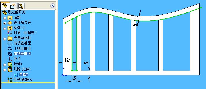

跳过实例的阵列1 ~1 ?7 h. [4 _! s9 H8 W; m8 e
跳过的阵列.JPG , g0 Q3 e5 n7 |% Y2 |6 y3 e, R
上图中切除宽度依次为51015202530,保留宽度为5
5 @5 F+ z# \, L# g! B7 U以第一个切除作间距为5,阵列数为26的随形阵列,跳过实例2591420即可作出要求的模型。
& W2 b+ K: l  e( Z可以看出对用跳过实例的办法还是蛮实用的,但是如果要跳过的数量很多就不堪忍受了,另外对各阵列实例间距离比有无理数关系时就根本不能用本方法实现。' N% I+ |: S, s  h

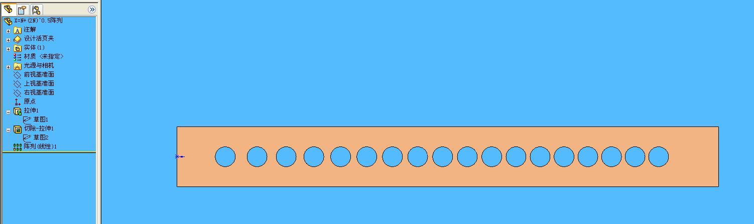

% p$ {* U3 O0 Y5 Y: h+ M 公式阵列.JPG
% a( D1 S/ d. n7 g( w  p/ m在平板上打一排直径为1的小孔,小孔的位置X与孔的序列N之间的关系为# \% j# g& }, R
7 x0 I0 d. U$ ?X=N+(2N)^0.5
1 z; ]) J/ i& k5 k5 a0 P
6 d8 D5 V& s4 a- ~) e
; m2 _9 g* }! H7 A, _! f+ d由草图看出,由于两个辅助三角形相似,且现有的尺寸关系保证了当左边一段水平线为N时,右边一段水平线等于 (2N)^0.5,因此其总长度正好反映了阵列的位置。7 j( c7 u7 S+ g6 L& F
公式阵列.rar (54.5 KB, 下载次数: 223)
