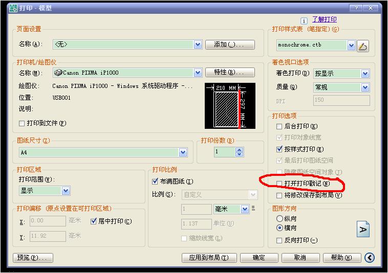

发表于 2007-8-20 15:51:15 | 显示全部楼层 来自: 中国辽宁丹东
看看图片红线圈出的地方是否打钩,如果有,去掉即可。
 楼主| 发表于 2007-8-20 16:06:40 | 显示全部楼层 来自: 中国广东东莞
11.rar (62.14 KB, 下载次数: 15)
