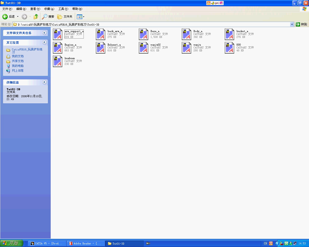

选打开方式时无意点了鼠标,图标怎么变成这种模样。单击图标提示不是32位程序,但在catia中用打开按钮可以打开。

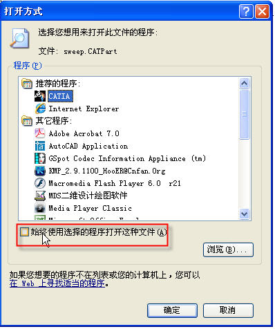

发表于 2007-8-20 15:20:38 | 显示全部楼层 来自: 中国浙江宁波
文件类型关联丢失.
' a* T* }4 R) S# D  i除了楼上方法,你也可以试试这个.7 }$ w. G0 f: ?9 I
catia的文件上点右键,-打开方式.
2 b7 ~$ m  G2 ^7 P1 o: c选择catia程序,把下面的打勾.
风若蓝烟 + 3 应助
 楼主| 发表于 2007-8-20 15:27:41 | 显示全部楼层 来自: 中国浙江杭州
用二楼的搞不定。用月大的提示:不是有效的win32程序
