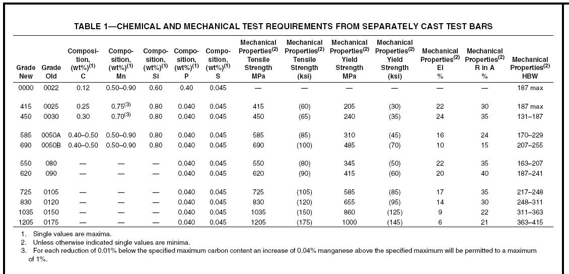

最近看到一件产品,材料SAE J435 (0030) 相当于国内的何种牌号

J435里面有材料的成份,具体对应哪一个就不好说了,要说对应没有完全对应的,不过跟国标的35SiMn-GB/T3077-1999接近一些,因为这种材料含硅量比较高而只有3077里这几种硅锰钢好对应其它的还不好说,我把它的表格贴上来供你选择,0030是老牌号的那一列里面的,+ N% |8 w) s$ S3 C. u

化学成份????????????
