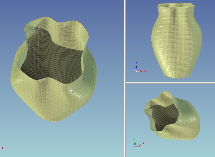

我在别的论坛找到了个这样的题目,
! x" K$ A) w# i6 M5 k8 D我把3D线架也传上来,大家可以看看怎么做成如图的曲面。(暂且称为“简单花瓶'吧。)

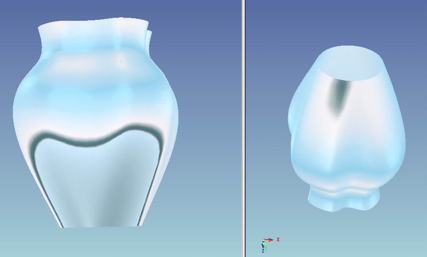

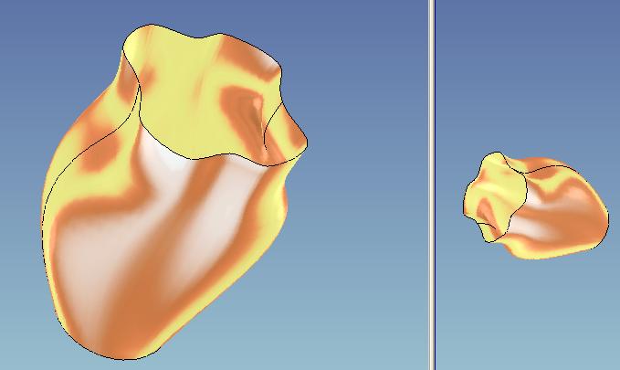

发表于 2007-8-20 08:55:56 | 显示全部楼层 来自: 中国上海
我做出来的,看起来很一般,呵呵,不知道方法对不对?见笑0 Q( [9 B* V; s& _: n) a; Z. L

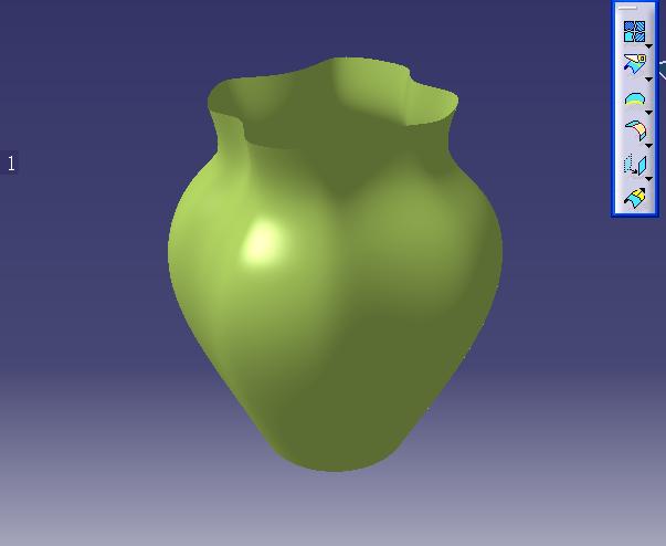

发表于 2007-8-20 14:44:01 | 显示全部楼层 来自: 中国江苏常州

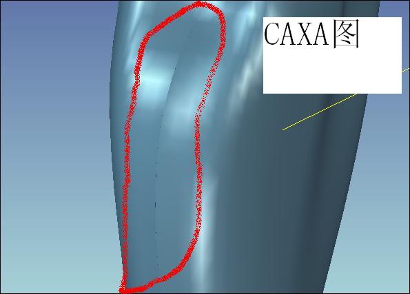

分别用CAXA,RHINO,CATIA三种软件试了一下这个题,相比之下RHINO和CATIA做这个题方便,只一个命令:双轨扫掠。CAXA用双截面双导动。一步成形比较困难,不知什么原因不容易成功。最后只好先做一半,再添加图素完成另一半,结果看上去只能达到G1连接。

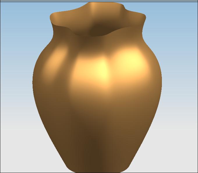

发表于 2007-8-20 23:06:09 | 显示全部楼层 来自: 中国山东淄博

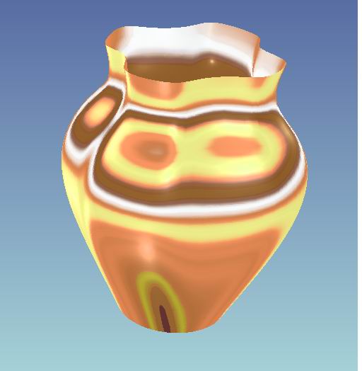

渲染不太会,见笑了。 简单花瓶(1).jpg % z- N, C2 k2 _& F- h/ ]* C7 }
. B* `; {5 @$ p8 x 简单花瓶.rar (430.64 KB, 下载次数: 19)
参与人数 1三维币 +13 收起 理由
zcp68941125 + 13 上传源文件
发表于 2007-8-20 23:15:32 | 显示全部楼层 来自: 中国山东淄博
我先拟合曲线后,用曲线导动做的。

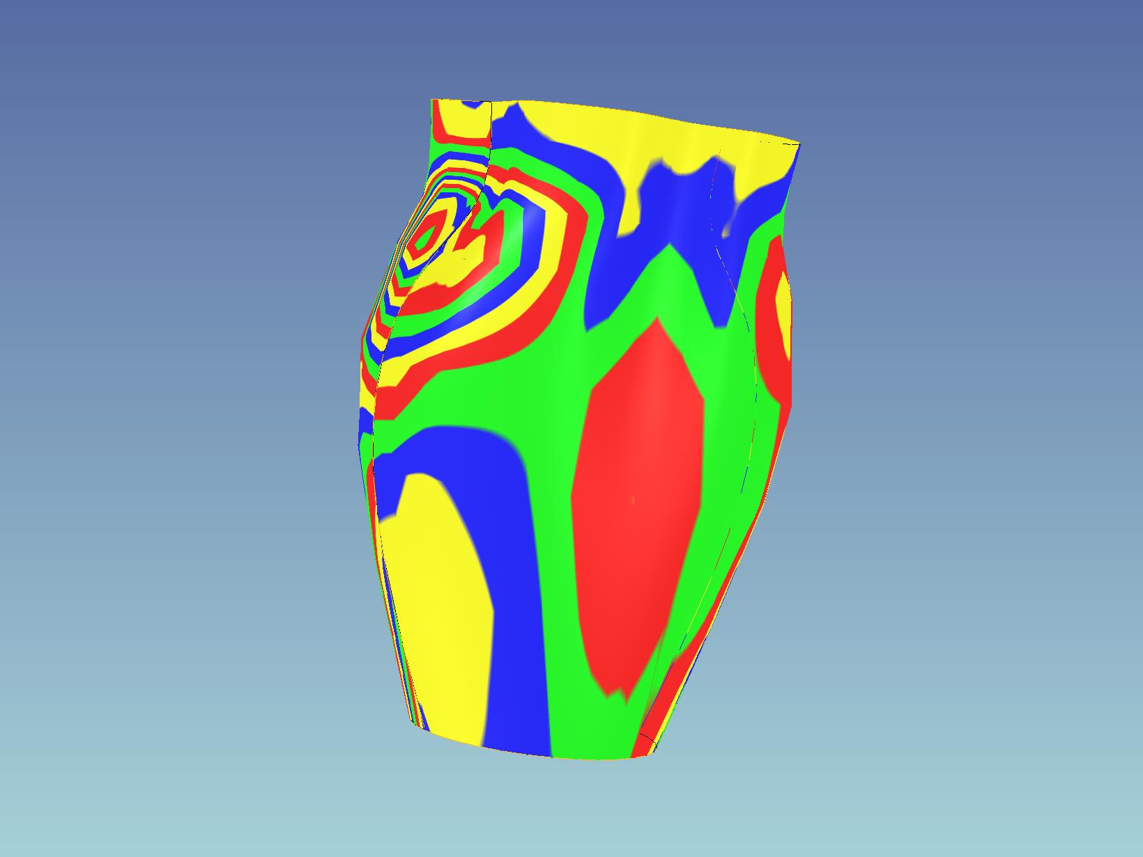

发表于 2007-8-21 08:24:49 | 显示全部楼层 来自: 中国山东东营
我用网格面终于做出来了!好呀,不过看着好像有点不像。
) i/ h* U+ O# g, _4 K2 e) V4 V% Y4 j- |2 ~, s, r( h; {

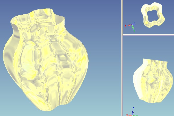

发表于 2007-8-26 07:44:46 | 显示全部楼层 来自: 中国山东淄博
看看我做的是不是符合要求?* w& w9 F& e& k
5 s3 k8 h7 R( {4 E9 K3 P! \[ 本帖最后由 zcp68941125 于 2007-9-6 08:27 编辑 ]

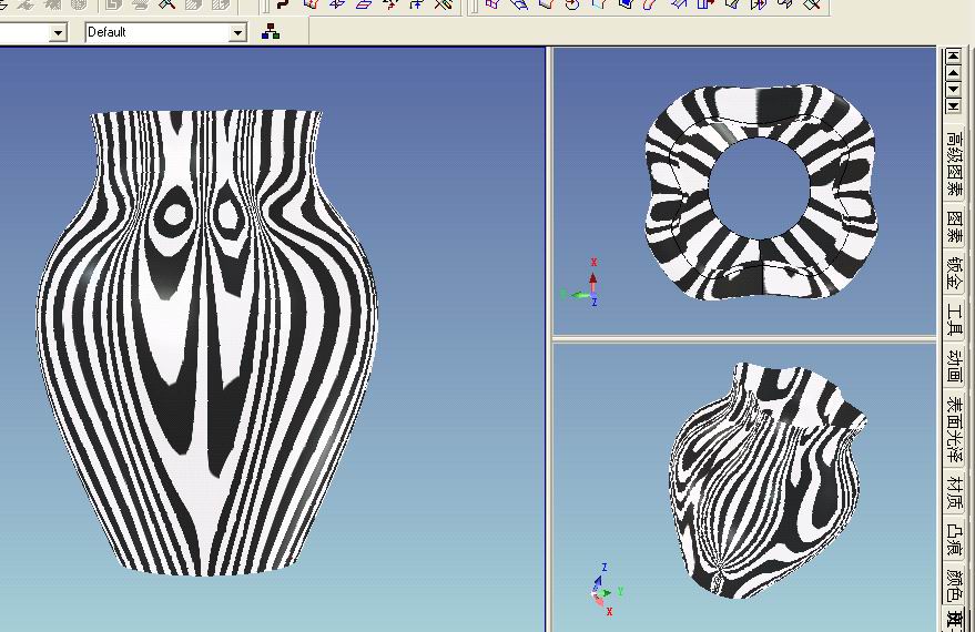

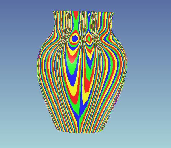

发表于 2007-8-26 22:50:31 | 显示全部楼层 来自: 中国河南郑州

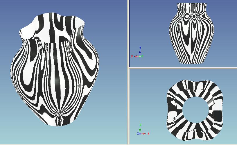

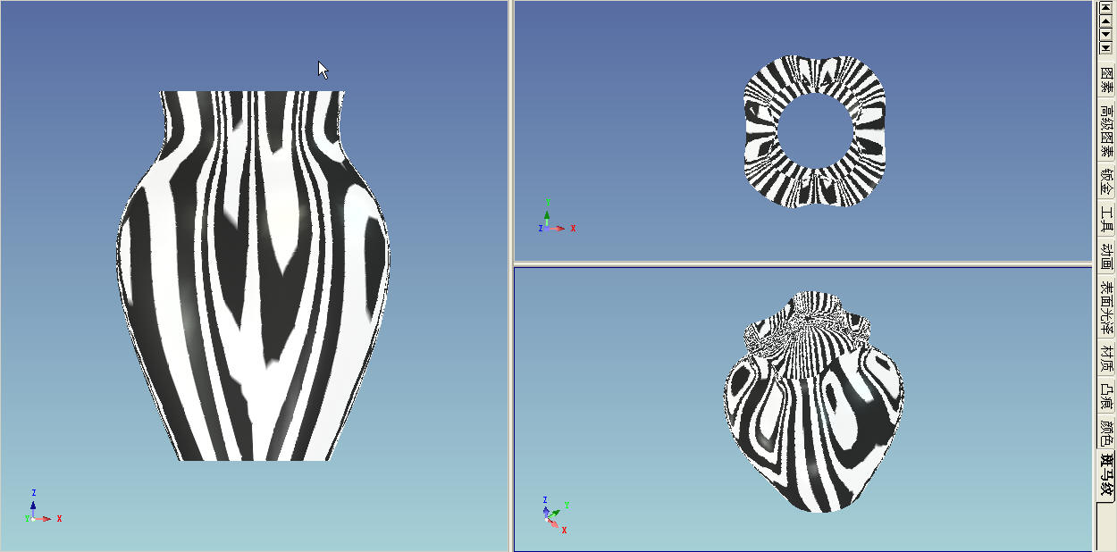

我的做出来的斑马纹怎么是这样的。
; z! \5 b4 w! @( J8 T) ^分别用网格面和导动面做的,文件中包含了这两种方法的曲面。
8 G) y2 |/ e6 @3 C6 ~, X6 i3 b4 A! I- q; [3 I/ w9 w0 w  C
[ 本帖最后由 zcp68941125 于 2007-9-6 08:28 编辑 ]

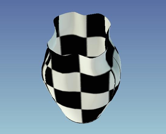

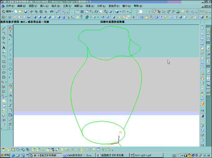

发表于 2007-9-9 22:03:02 | 显示全部楼层 来自: 中国江苏泰州
天下软件都原理相通,CAXA还没有做出,先用UG来捧个场。勿笑哦。 4 D0 Y+ Z9 L9 F: K5 h
. }# Z) e" z6 E9 b& ^( X3 ~[ 本帖最后由 guojayu320 于 2007-9-9 22:42 编辑 ]

发表于 2007-9-9 23:54:18 | 显示全部楼层 来自: 中国江苏泰州

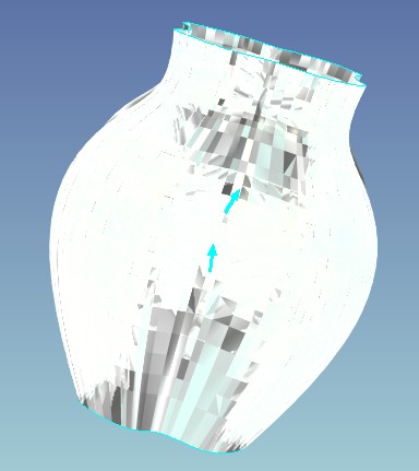

我看了各位的花瓶教程,有个疑问。用的导动面等等命令,一半一半的做,面与面之间相切的了吗,就是G1之类的东东。UG里如果不是一次性生成实体的话,还得做相切,CAXA智能了吗?谁能告诉我一下在!不吝赐教!! :handshake :handshake :handshake 我先截个图。做个对比。纯粹是技术讨论,别无他意哦。。
  \/ r9 t2 d! r; r, o# x2 U
& K5 G5 i8 t+ a[ 本帖最后由 guojayu320 于 2007-9-10 00:32 编辑 ]
 楼主| 发表于 2007-9-11 16:01:11 | 显示全部楼层 来自: 中国广东佛山
回复 #18 guojayu320 的帖子
我用的方法是:导动面——双导动线——变半径——2截面。一次成形,并没有使用其他的辅助方法。
9 K/ [4 U9 J( H  r8 }% t+ M9 @) w# C& S8 D; A* o8 T' J  ^
9 @  n& o* f! i一半一半来做的曲面,就要看这两个曲线的断点处是怎么样的,关键是曲线要光顺,这样成面的曲面才好。

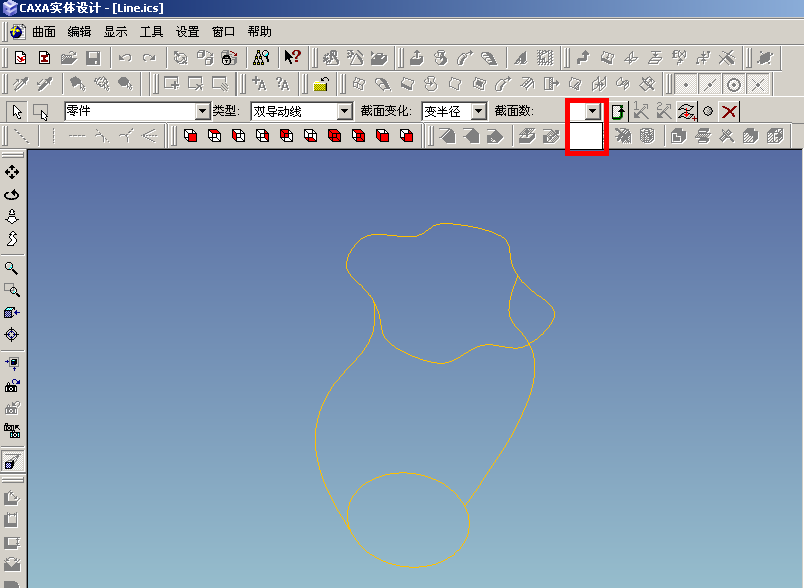

发表于 2007-9-12 00:02:05 | 显示全部楼层 来自: 中国浙江金华
我是新手,看看这是怎么回事?
: |1 f8 ]; ~& ~截面数没法选,是不是软件没装好?
9 p  G! v, L9 k0 i' U# t6 f4 k1 }# W  P. B8 v
[ 本帖最后由 radiancy 于 2007-9-12 00:05 编辑 ]
发表于 2007-9-12 15:08:48 | 显示全部楼层 来自: 中国江苏常州
软件问题。没猜错的话,你的版本号为2007R2
